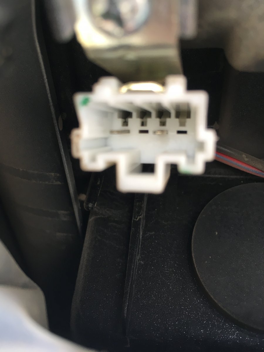

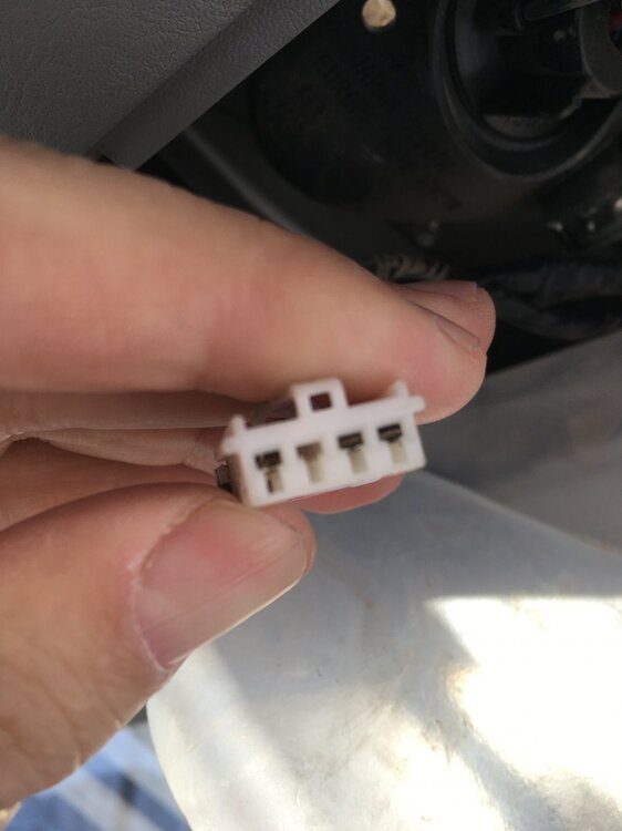

Три контакта со стороны авто, два-на фонаре:(
