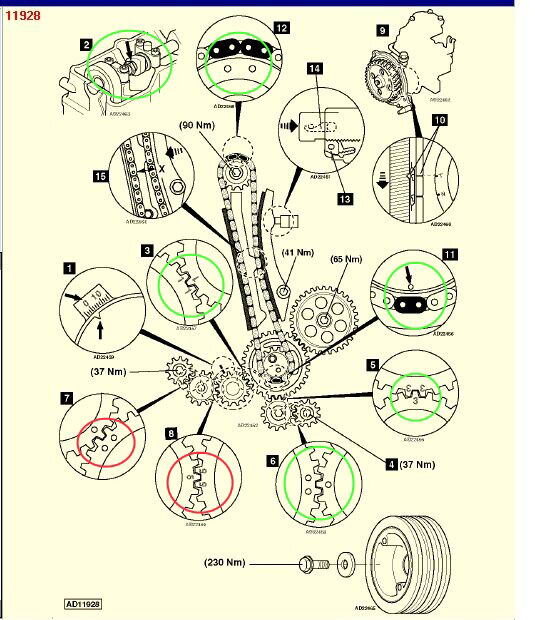

Я бы еще и звезды поменял до кучи. А цепь всеж-таки лучше ставить по правилам. Там даже есть метки на нижней и верхней звезде для светлых звеньев цепи. Самому же потом легче будет метки искать.
Савелий, за информацию по светлым звеньям цепи спасибо :30: ! А звёзды менять не стоит, у меня сейчас старая цепь практически в идеале, на башмаках вабще никаких следов не набито, запас выхода натяжителя ещё 9 миллиметров. Цепь сидит жестко, никакой слабины, просто раз уж башку меняю и решил для самоуспокоения цепь поменять, мотаюсь в дальние углы нашей раши и от осознания, что цепь новая как-то спакойней будет :27: . Судя по состоянию и незаводскому герметику, цепь действительно меняли незадолго до того как я купил машину, у верхней звезды пробег всего тыщ 50, ставил с предыдущей башкой. На верхней звезде увидал 2 точки (иль маленьких треугольника) эт и есть метки? Во посмотрел сейчас рисунок, так там с метками ваще просто всё получается, просто не вытаскивал пока новую цепь из коробки и не смотрел на наличие светлых звеньев, вабще получается всё просто с метками на звёздах и цепи :30: ! А гидрач и вакуумник пофиг в каком положении их шестерён вставлять?
