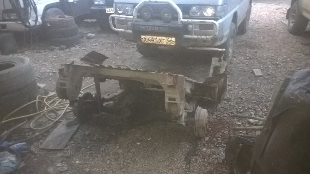

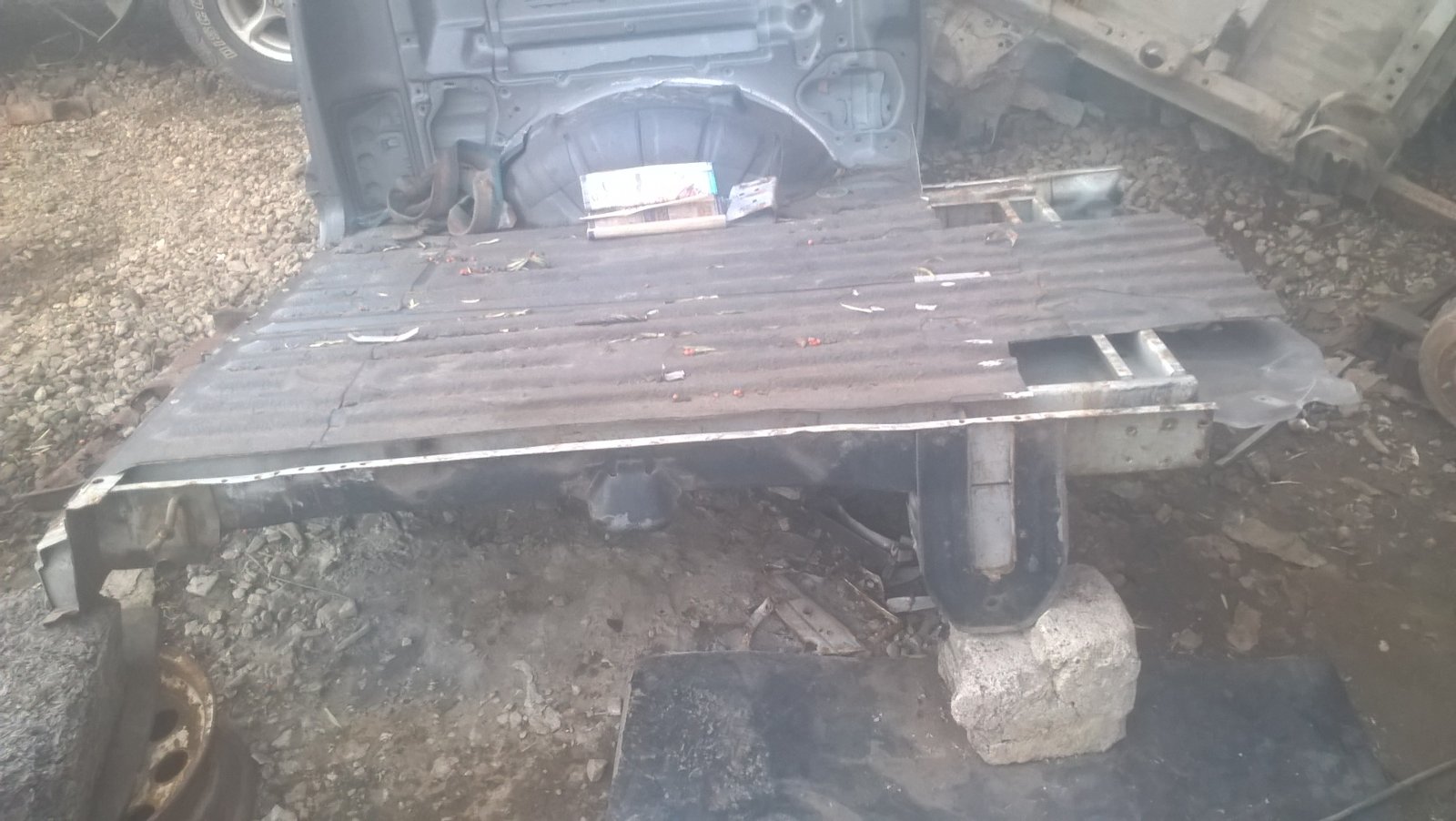

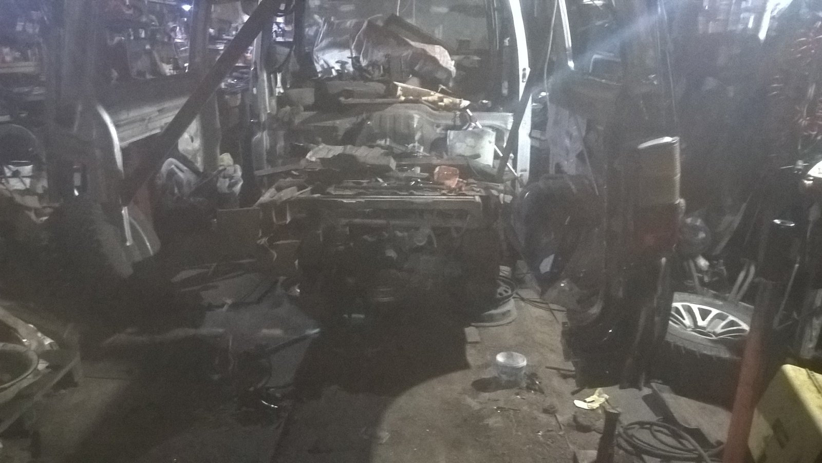

Всем доброго. Подскажите разницу в кузовах 4 и 2 вд. Нашёл по авито кузов от недопривода. Смогу ли переварить к себе. Вернее нужна от него задняя часть. На перёд купил всё железо от портера. В общем в чём разница?

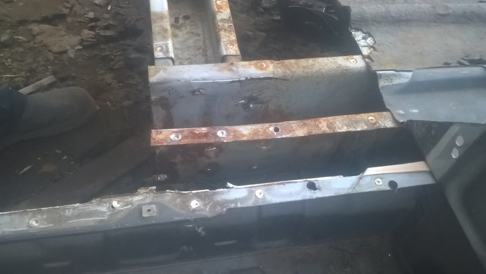

@DREV Т.е  если я буду резать от средней стойки и до жопы,проблем не будет?
Снизу коробка,раздатка и т.д, всё встанет?
Лонжероны и т,д всё одинаково?..Пол,ну и всё остальное интересует.

@transporter34 ну а что ты хотел . чтоб грамотно ответить на твой вопрос ,нужно иметь два авто и сравнивать их снизу.
я подозреваю ,что так просто все не встанет . если уж кузова акпп и мкпп имеют отличия ,то тут тем более.
но с другой стороны ,-если ты способен сварить две полумашины. то вварить в лонжерон несколько гаек ,большого труда не составит.

Вообще да человек не делающий похожую процедуру может с уверенностью заявить походив под тачкой на подъёмнике что все одинаковое. Задний метр машины имеет 800отличий и нельзя сказать счем это связано Толи полнопривод недопривод Толи л300 и делика
Толи это год выпуска.
Но действительно при масштабе. Двух половинок все вообще формальностью становится чуть закладных чуть формы выштамповки.

@tixon меня интересует больше железо. Возможно ли состыковать лонжероны и полы. За счёт чего полный привод выше. Спереди стоят проставки вертикальные,а вот сзади встанет ли мост. Крепёжные элементы коробки и т.д всё возможно приварить и.тд.  Главное кузов. Я не могу сравнить. Он в другом городе.
