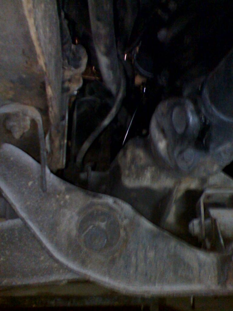

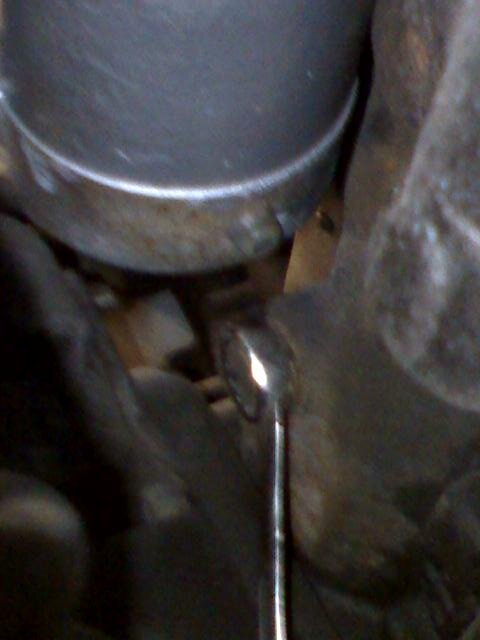

Съездил по приглашению к ДЕЛИКОВОДУ Жоре в гараж,где он мне наглядно показал где размещается тот заветный болт,вывернув который можно проверить правильную установку правого(если стоять лицом к двигателю) вала балансира! Вот направление,куда надо смотреть снизу на двигатель!post-1283-1214174983_thumb.jpgСмотрите далее.А вот и болт-заглушка контрольного отверстия! :-)post-1283-1214175563_thumb.jpgНа него одет накидной ключ,а расположен болт между подушкой двигателя и задней крышкой стартера!

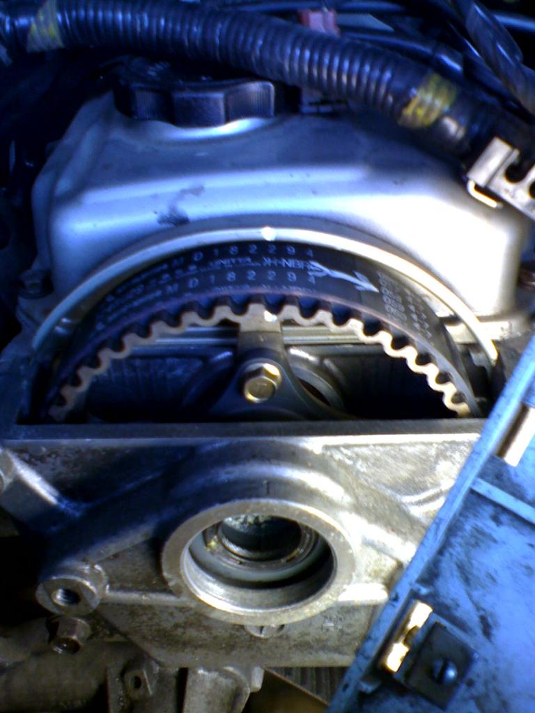

При замене ремня ГРМ и приводного вала я использовал книгу по ПАДЖЕРО, и вторую по L-300! В ТОЙ И ДРУГОЙ ЕСТЬ ОПИСАНИЕ, но с рисунками и невнятным пояснением расположения болта для проверки вала балансира,поэтому только покажу фото с натуры, так сказать,а описание можно в книге прочитать! И так болт уже в первом посте,а вот фотографии меток на 16-тиклапаннике 46G4:МЕТКИ(подкрашены белой краской) НА ЗВЁЗДОЧКЕ РАСПРЕДВАЛА И КОРПУСЕ,СООТВЕТСТВУЮЩИЕ ПОРШНЮ 1-ГО ЦИЛИНДРА В ВЕРХНЕЙ МЁРТВОЙ ТОЧКЕ(вмт) post-1283-1214176481_thumb.jpg Судить о положении поршня в ВМТ можно, вставив в свечное отверстие длинный тонкий предмет,который не поломается и не повредит двигателю(я использую трубочку пвх, А МОЖНО ТРУБОЧКУ ИЗ McDonalds. :) ).При нижнем положении поршня,она утоплена на максимальную свою длинну,а при ВМТ-на минимальную! Так-же обратите внимание(на фото демонтирован) на бегунок распределителя зажигания(ТРАМБЛЁРА),его контактная пластина должна находиться напротив контакта 1-го цилиндра в крышке трамблёра!См.следующий пост.

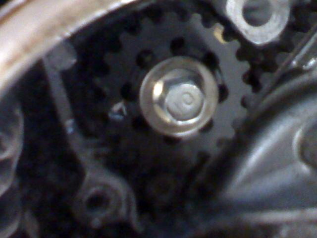

Рядом,на коленчатом валу находится ещё шестерня(слева от предыдущей). Скобу-метку я удлиннил термокембриком(на фото жёлто-зелёный),который обжался под пламенем зажигалки, и подрезал его ввиде стрелки для точности установки,т.к. штатный далековато от шестерни!post-1283-1214182304_thumb.jpgСм.след.пост.

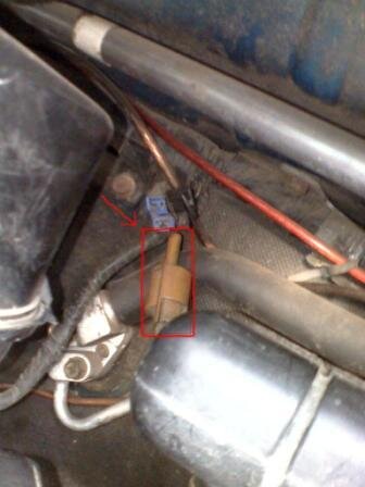

Осталась шестерня левого вала балансира,которая приводится отдельным ремнём!post-1283-1214182767_thumb.jpgТеперь о установке зажигания с помощью стробоскопа!Жора показал мне разъём,сняв фишку с которого,необходимо его заземлить при выключенном зажигании, для отключения всех систем,которые могут некорректно влиять на установку угла опережения зажигания(УОЗ)post-1283-1214183783_thumb.jpgфото с леворульного Space Gear, но и на Delica разъём находится справа от ваккуумного усилителя тормозов! Прогреваем двигатель(желательно поездкой),при выключенном зажигании заземляем этот разъём и(при выключенном-же зажигании) подключаем стробоскоп и....См.след.пост.
