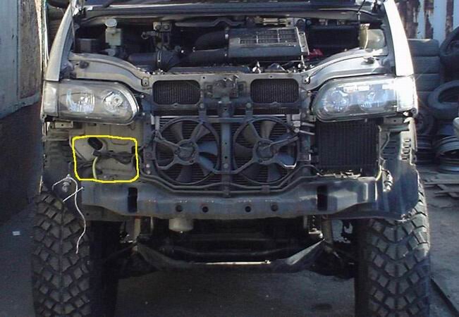

Привет поставить можно за бампер в правой части за фарой там есть место прям как под нее , врезать лучше в систему от движка к передней печке так и салон будет неплохо обогревать .удачи !

У меня вообще-то 4М40, но тем неменее установлен справа за фарой, и абс там тоже есть.

Я ставил снизу на лонжерон с левой стороны, и врезался в заднюю печку. Грела все и очень достойно. И место защищеное со всех сторон и нижняя точка системы охлаждения .

Согласен, тоже туда буду ставить, у меня кондея нет, а там места предостаточно, и шланги рядом, и защищена кругом...
Полностью согласен - лучше места не найти. (правда у меня 4М40)
да и кстати забор воздуха лучше сделать из салона

Спасибо на выходных буду мострячить, но все таки склоняюсь под пузо на лонжерон, только будет ли прокачивать до передней печки если врезаться в заднюю?
