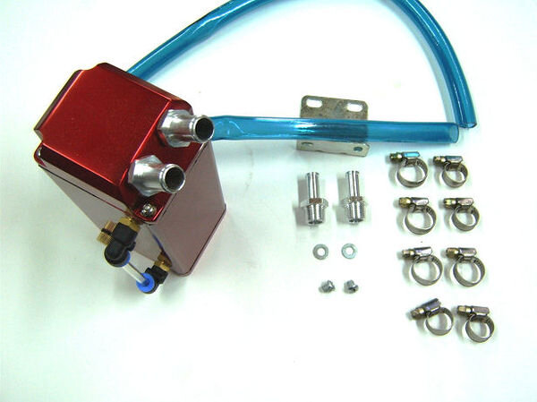

Маслоуловитель своими руками
Я енти мет. губки прям в крышку затолкал.
Спасибо автору за такую идею
Но на предпоследнем фото видно если перевернуть бачёк на 180 то масло будет стикать обратно как на ВАЗах.

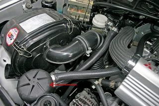

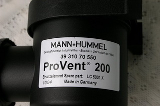

Я себе купил Provent 200. Через месяц получу булку, буду ставить. На Паджеро это выглядит так:
Бачок от гидрача Волги в моём случае оказался малоэффективным.Манновский очень дорогой-8000руб.Есть альтернатива-2000 руб. в Экзисте. Номер каталожный A 111 018 03 35.Буду пробовать.
