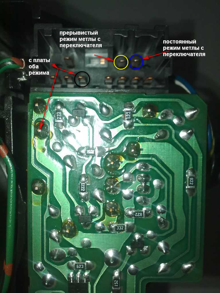

В общем поэкспериментировал я с переключателем, пока он не замолк. Включил постоянный режим на задний дворник, всё работает, писалка тоже в норме, а вот когда включил прерывистый режим, получил ноль эмоций и плюс к этому коротыш. Предохранители все целые, сволочи, а задний дворник не откликается на включение любого режима. Воткнул колодку в старый простой переключатель, всё работает. В общем я спалил какую-то схему на плате самого переключателя. Грустно как-то стало. Схему в букваре вдоль и поперек изучил. Нашел одну фигню, что 1 провод из доп. реле должен идти на разъем С51 Это 11 контактный в 3 ряда с 3-мя перемычками за левой колонкой в торпеде. Кстати, какой предохранитель должен гореть на прерывистом режиме заднего дворника без реле?

Вроде переключатель жив, прозванивается по схеме и на выходах. Вот результат теста, цвета кружков соответствуют цвету проводаpost-2889-1265016506,24_thumb.jpg, что-же тогда сгорело? Этот вапроц я отправлю в Что? Где? Когда? и буду глумиться.
знатоки не помогли, зато помог, как всегда, народный тык. Хохмы ради поставил вертолет назад и к нам в гости пришел Дэвид Коперфильд. Усё заработало. Наверное сработал тепловой предохранитель, али ещё чаво. :rolleyes:

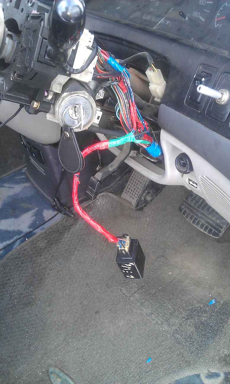

Сегодня внедрил реле на задний дворник. Всё работает, как надо. Врезал в жгут в рулевой колонке. post-2889-0-83753000-1411528822_thumb.jpgСамо реле запихнул сверху блока предохранителей в салоне.

И я поставил себе ручки с регулировкой , благо имеется донор :) нашел реле и вытянул из косы все провода все подсоединил на свою два часа работы и готово урраааа работает .
