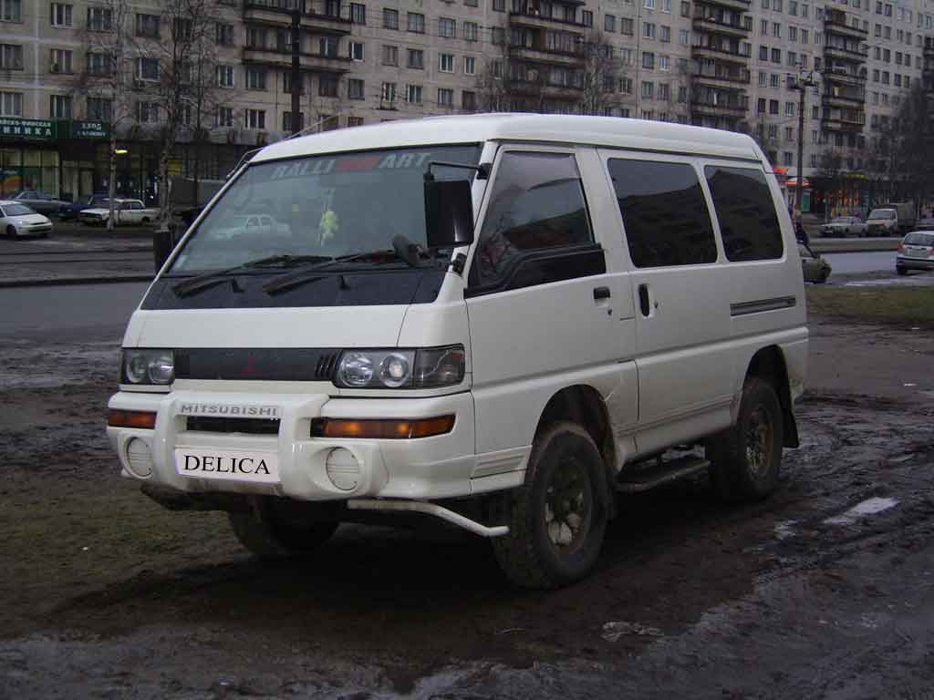

Зимой 2006 я стал счастливым обладателем Delica P35W, 99 г.в. (4D56T,автомат)post-1040-1191611119_thumb.jpg
Искал вообще-то что-нибудь типа седана, но с прав. рулем очень хотелось попробовать, да и отзывы знакомых, обладателей сих машинок были в основном положительные. Ну вот и свел меня случай с владельцем моей теперешней машинки. Ладно к делу. После диагностики на одной из СТО а именно на Бухарестской д.5 меня порадовало что давление в горшках 30-31, так же выровняли по давлению форсунки. Но сказали что рановат угол впрыска на ТНВД - подкрутили итого 6000р. - грустно. Да, еще сдохли все 4 свечи (это сам мог бы проверить - идиот). Тоже поменял (свечи покупал в январе). А приехал я кним с тем, что холодная заводилась только с подгазовкой и с клубами дыма, а горячая как положено с полтыка. В общем с этим и уехал т.к. пока чинили машина еще не остыла и завелась сразу и без дыма а на утро тоже самое. Но ладно это тема на другую ветку форума. А сюда привело то новое, что появилось после влезания мастеров. А именно: до этого (я правда не уверен на 100%) передачи переключала где-то на 2500 при умеренном нажатии на педальку, а сейчас при среднем нажатии крути до 3500 а если в пол то и до 4000. Второе. Едем, скажем 60-70 на 3 пер. при среднем нажатии, чуть притопил - скачек на передачу вниз и перекрут до 3700-4000 и на этих оборотах втыкает 4 пер. Я полез в форум много чего прочитал, но в основном с подобной проблемой все пишут про 34-35 мм. А я что-то туплю, чем эти 35 мм. накручивать? Все пишут, что нужно гаечками (2 на картинке) Я крути туда-сюда что-то вроде меняется но не значительно. По моему эти гаечки ничего не меняют они же двигают только чехол тросика или я не прав. В какой то ветке человек крутил болтики (1 на картинке) они реально двигают тросик.post-1040-1191610745_thumb.jpg
