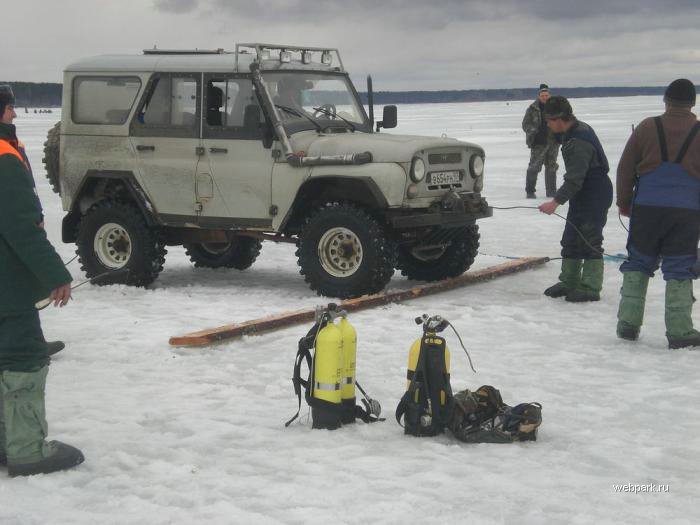

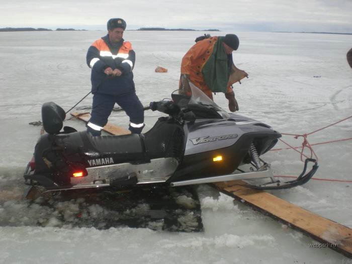

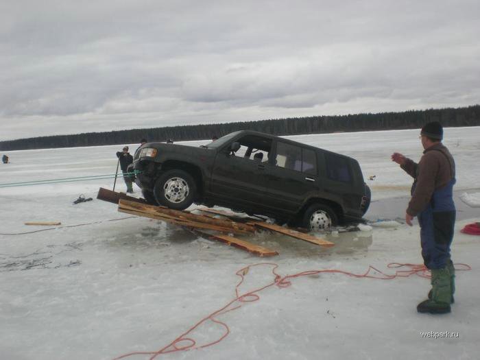

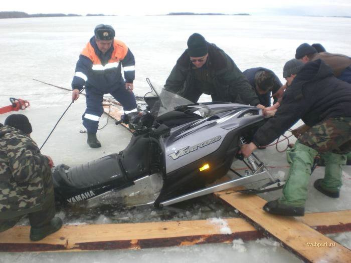

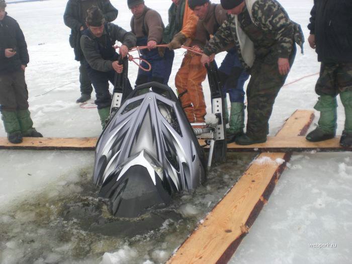

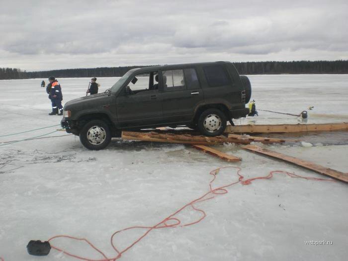

Брошу "свои пять копеек" в тему об утопленной делике... Прислали по почте фоторепортаж по этой теме - думаю многим будет интересно и поучительно... Подпалить всегда успеете...
ПС: удивил снегоход - сколько времени он там с габаритами находился?!
А я боюсь в минусовую температуру нырять. Мне конечно говорили, что легочник как подморозит, так он в воде и оттает, но насмотревшись как пожарные вылетают из дыма с промерзшим легочником, я стремаюсь.
Мужики молодцы! Не забились в панике, сколотили качели, без спешки вытащили машинку. Но при этом на собственную безопасность у края полыньи плевали с колокольни :(
Судя по УАЗверю и форме МЧС это в Подмосковье?
Проведя не одно погружение в Байкале зимой могу сказать, что все зависит от снаряжения и опыта подводника. При - 25 конечно противно, но погружались и ничего не перемерзало. В воде проще, если она не замерзла, значит теплая :) Главное до входа в воду не начать дышать из легочника и в воде не делать поддув костюма со вдохом одновремено, тогда он не замерзнет. Замерзает обычно 2 ступень реже 1 как правило на непрерывную подачу, . Решается просто - отливаеться горячей водой из термоса и можно дальше погружаться.
SHERIFF, это не габариты, это катафоты. а из светотехники, есть фара, и задний стоп (габарит) они горят тольо при заведенном двигателе, на АКБ они не включаются.
SHERIFF, Это не габариты. А катафоты. От вспышки фотопарата отблеск. ;)
