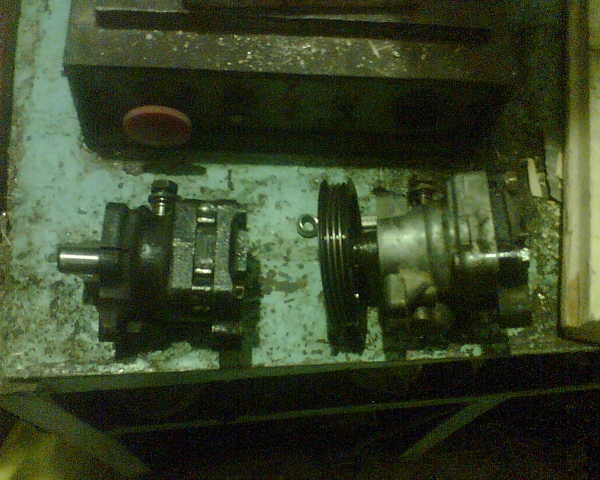

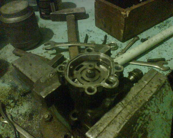

Предыстория: гудел гудел гудел и наконец заклинил насос ГУРа
Варианты решения: купить новый (за пару ненаших тысяч), купить контрактный (отловить по свалкам), перебрать существующий и починить
Решение: долго метался меж тремя ослами, пока дорогой товарисч Алекс не подмогнул ГУРом от 4d56... решил перебрать.
Сперва долго не мог снять шкив с запасного... все твердили что он на конусе, а оно оказалось внатяг и без шпонок.

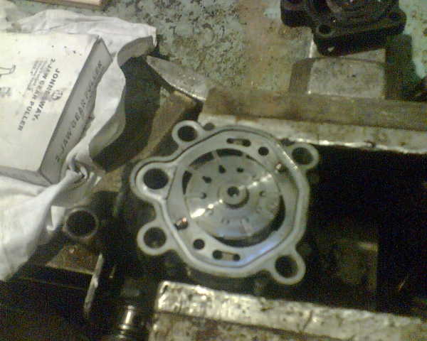

Дальше проще пошло, снял заднюю крышку
и поматерившись над стопорным колечком снял турбинку
продолжение следует...

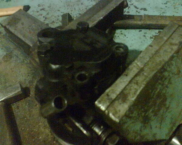

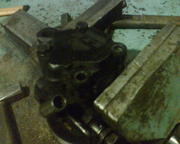

далее разобрал свой ГУР и увидел разницу, хотя по внешнему виду они очень похожи

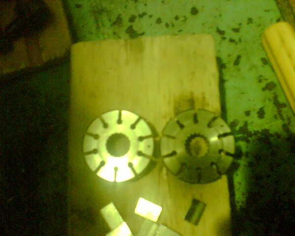

а также увидел причину заклинивания - поломанную пополам лопатку турбинки, да и остальное уже оставляло желать лучшего, имелись выработки и на пазах под лопатки турбинки, и на обойме внутри которой она крутится
Привожу списком что разное:
1. Валы очень похожи, однако задний конец оформлен по другому
2. В ГУРе от 6G72 нет стопорного кольца турбинки

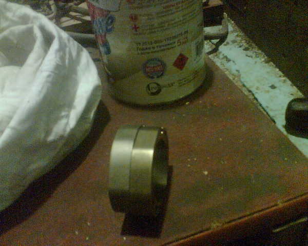

3. Обоймы турбинок имеют отличия в скосах на внешней грани, из за чего обойму 6g72 нельзя установить в 4d56, только подточив руками
4. Корпус состоит из основной части и корпуса турбинки, привалочные плоскости изготовлены по разному: у 6g72 она имеет ступеньку в части верхних болтов крепления
5. Крепежные отверстия также не совпадают
6. Патрубки поступления обратки в насосы также сделаны различно и несовместимы, хотя диаметр трубки одинаков
7. У ГУРа 6G72 есть какой то датчик (видимо давления масла) сбоку, состоит из контакта на болту-пробке и маленького клапанка с пружинкой внутри - судя по всему она замыкается на массу когда уровень масла в норме
(добавлено) 8 даже болты крепления задней крышки и то разные :) у 4d56 длиннее (заметил характерное: один из болтов на обоих ГУРах имеет белый окисел, почему не пойму)
пример различия: обоймы турбинок, слева 6g72, а справа 4d56
далее если интересно, могу выложить остальные фоты... за качество звинямс... сотовые нокиа никогда не блестали фотоаппаратами

починил, все путем... три дня откатал причом сразу в екстриме :)
заменил с донора саму турбинку и обойму к ней, остальное положил в загашник
