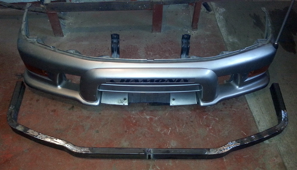

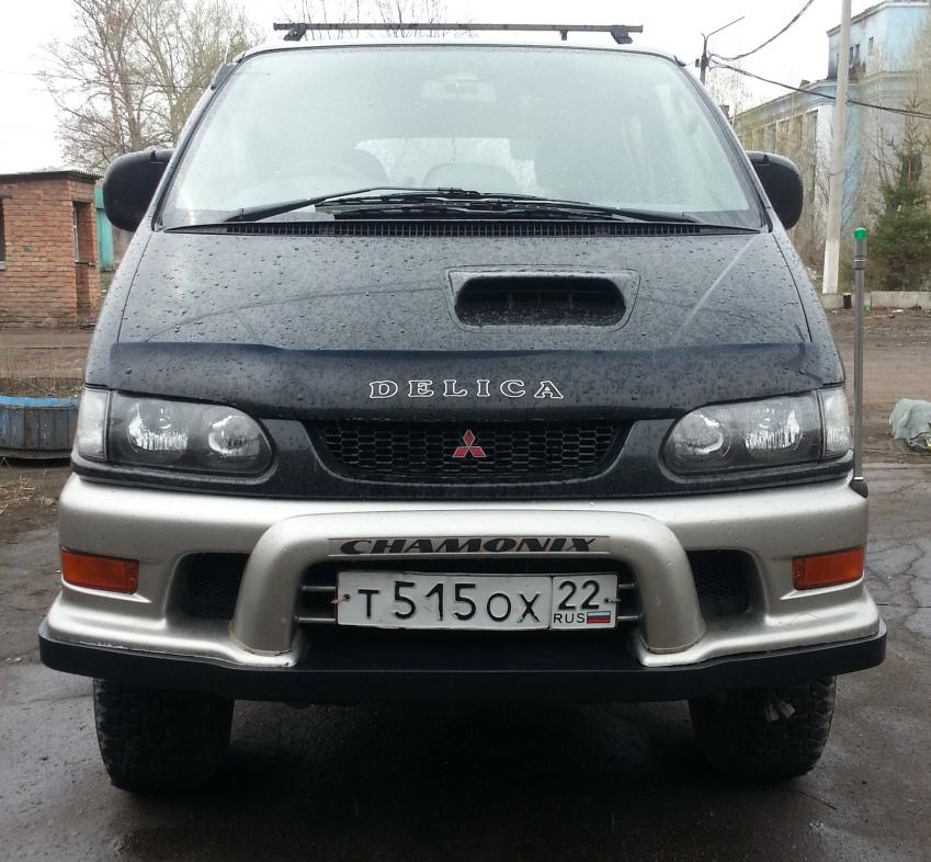

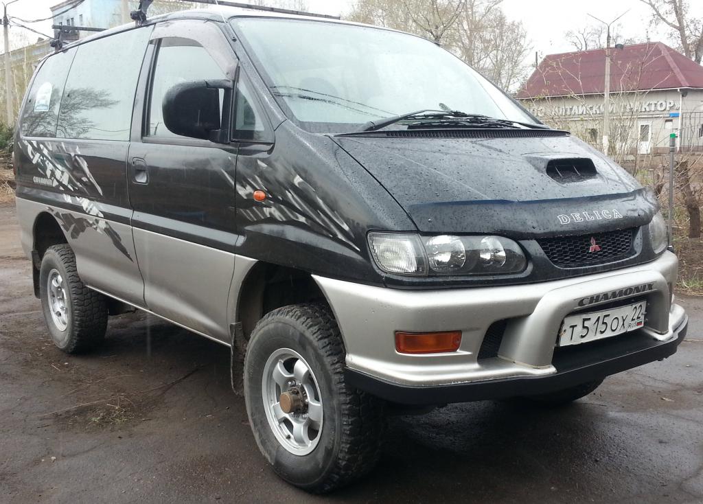

Пока машинка ждала контрактный двигатель, я решился подрезать губу у бампера и сделать ее железной.

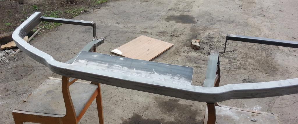

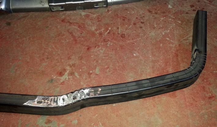

за основу была взята профильная труба 60*40*3

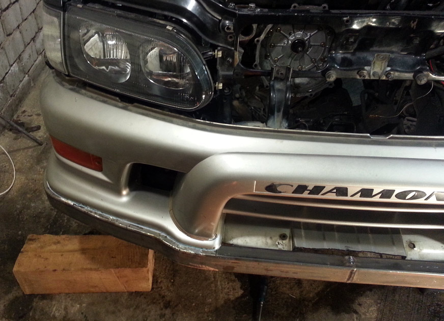

первая примерка
перед покраской

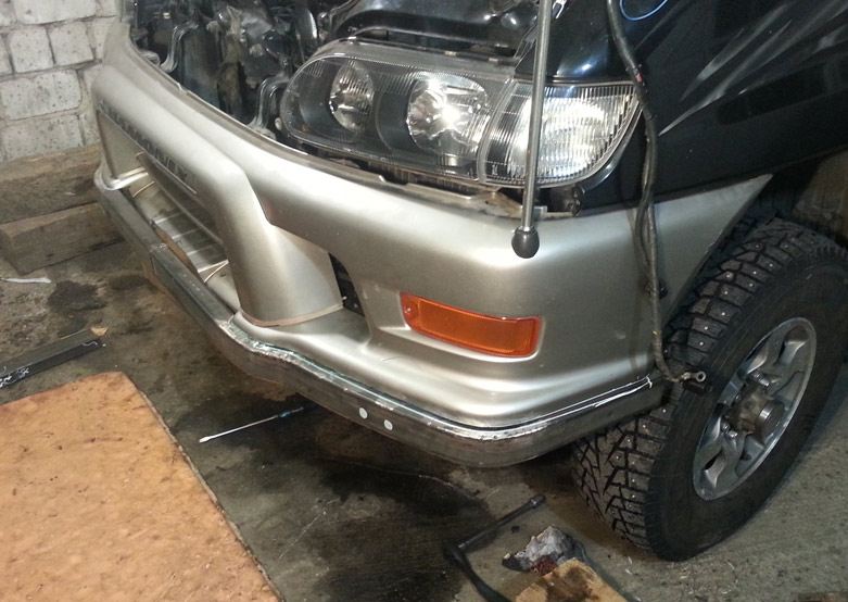

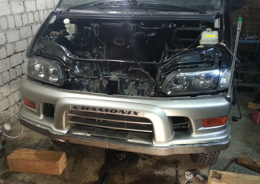

результат
Теперь осталось подобрать уплотнительную резинку между бамперами.
Объездил пол города, но пока ничего подходящего не нашел.
В интернете нашел такую резинку "Уплотнитель фонаря заднего ВАЗ 2105-07"
http://www.konsulavt...fonarja-zadnego говорят продается как резаная в размер, так и метражом. каталожный номер 2105-3716018-10 .Думаю было бы самое оно, но вот у нас такой не нашел.
Наверно она должна здорово подойти для арок.
Может, кто может помочь с приобретением такой резинки?
Изменено пользователем M397EB
Вот! первый раз увидел интересное исполнение подобной дуги. Все что до этого делали - выглядело колхозно.
@M397EB, Привет землякам, отличная "губа" теперь надо для номера и доп. света крепление красивое сделать:)
Вчера Только поставил. Номер буду переносить на него. Плащадку над номером специально для туманок делал. + вварил крепление для защиты. Теперь буду защиту гнуть.
Оставь номер где сейчас стоит,только закрепи нормально на металлической рамке.
Хрен я загнул номер за 9 лет
я все-таки номер бы ниже перенес на отдельную площадку, обдув закрывать не очень хорошо. Особенно тем кто катается в горной местности
@Негодуэшка, Доброго, работники ДПС а-та-та за выступающие части (кенгур) за бампер не сделают?
