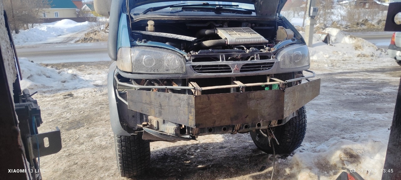

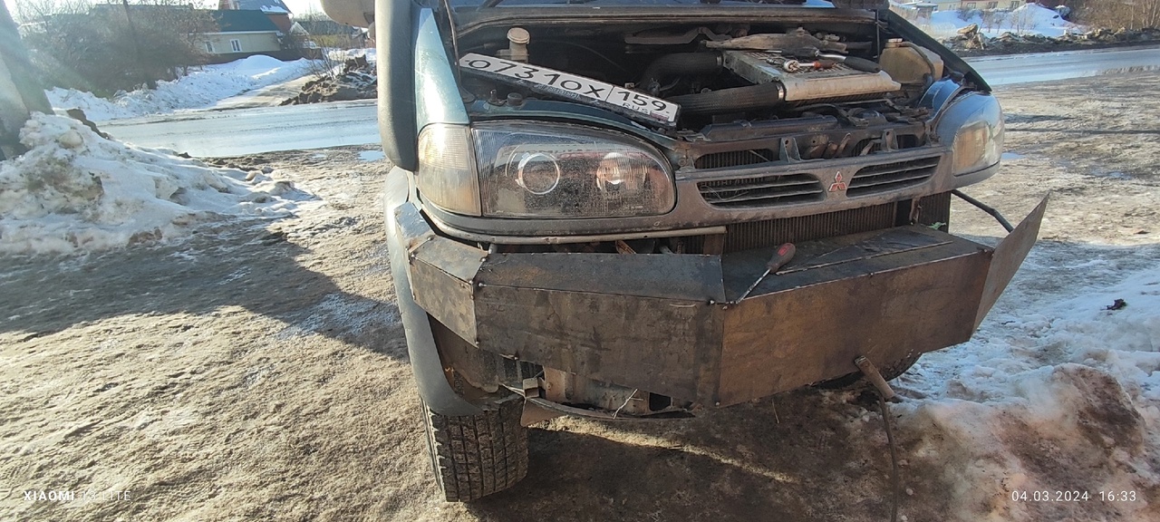

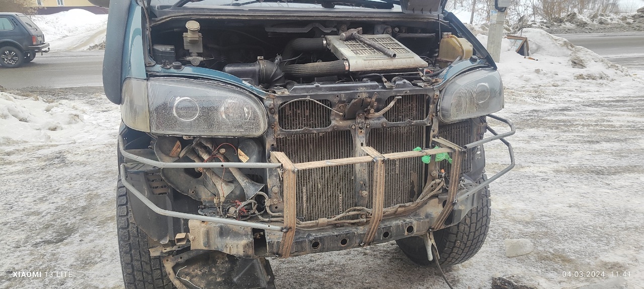

вот и я начал ваять силовой бампер на булку.цены на готовые варианты кусаются и варианты лишь на рестайл.на дорестайл нет ничего.

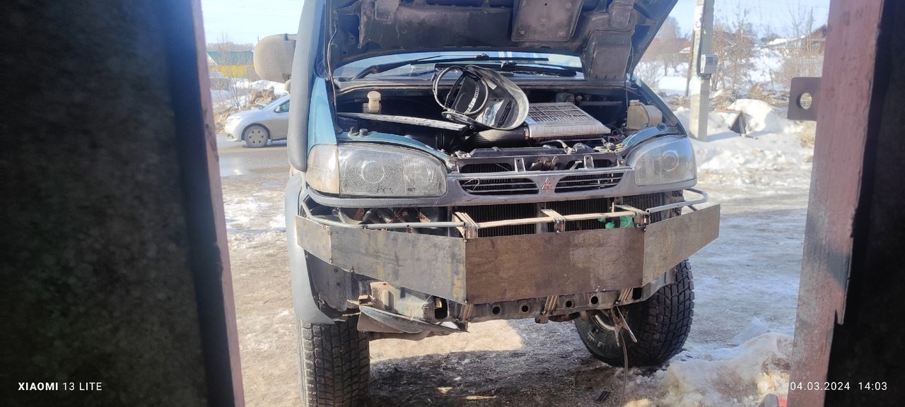

изначально собрал примерный каркас.примерное видение бампера
теперь уже более менее можно вымерять размеры
сначала собираю одну сторону(примерно).все это наброски и будет пилиться и вариться заново еще не раз
срезаю лишнее от каркаса-он уже не особо нужен

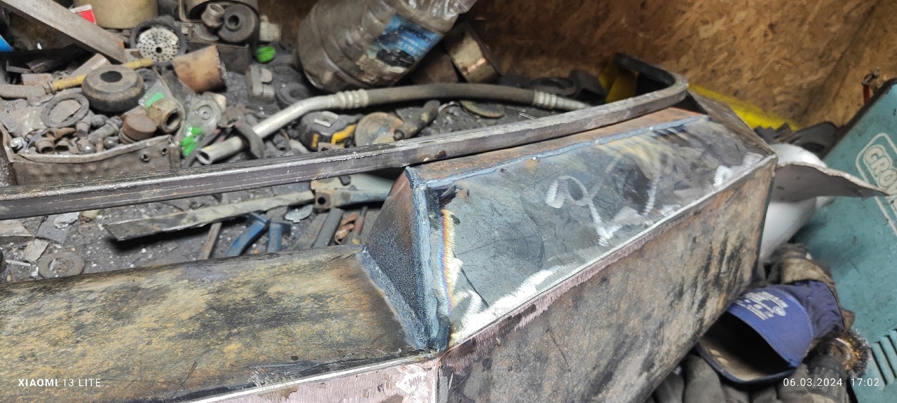

изготавливаю верх бампера
далее срезаю заготовки и делаю зеркальные элементы для второй стороны
это все,что успел за сегодня.попутно еще и работал.
повторюсь,что это не конечный результат.все будет резаться,вариться дальше.

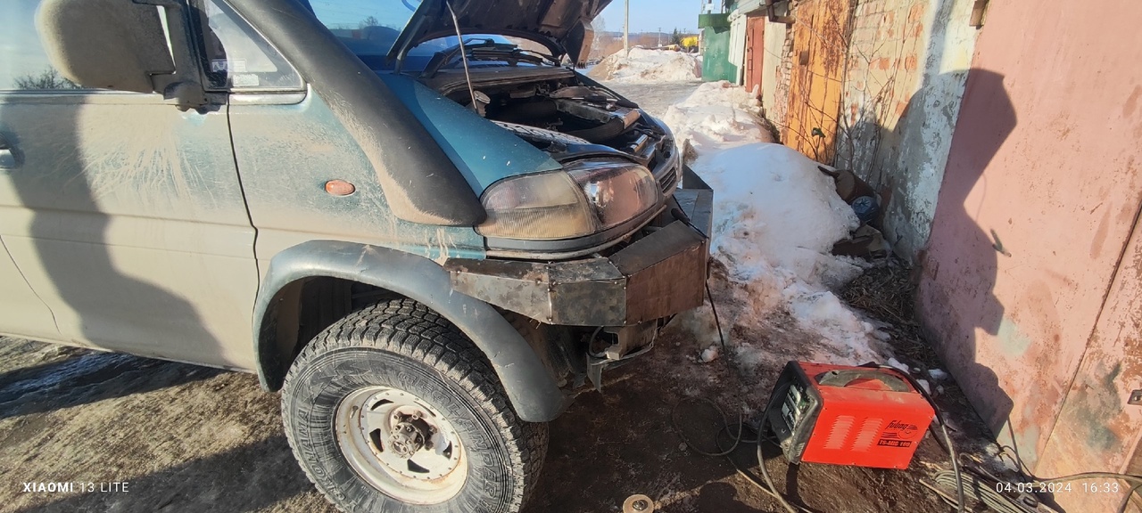

не нравится мне его объемность.высокий и массивный получился.по высоте буду уменьшать.верх естественно дорабатываться будет и низ тоже.так сказать-это черновик
сейчас уже появился какой то вид и уже есть наброски по изменению деталей,что мне не нравятся
размеров конкретных нет.ибо все делается по месту.единственное делаю зеркальные детальки,чтоб симметрично выглядело
добавятся вырезы под птф и дхо.так же планируется спрятать туда лебедку.
так же нужно выдумать переход на расширитель арок(фендер).это самое геморное наверное на дорестайле.на рестайле в разы проще
Изменено пользователем Sergey59rus

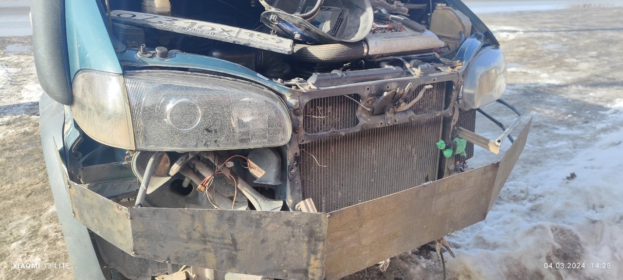

Чтобы с фендером состыковаться ,нужно бампер один в один с крылом по сечениб делать ,в месте перехода .
31 минуту назад, Делика Стихия сказал:
только тогда бампер длинючий будет.если в крыло упирать,как родной бампер,то защиты фендера не будет и внешне страшный будет.в этом и косяк дореста.
косяк еще в том,что фендер проходит ниже линии бампера.
крыло буду резать по подобию рестайла.надо сгонять до знакомого и померить фендер от рестайла

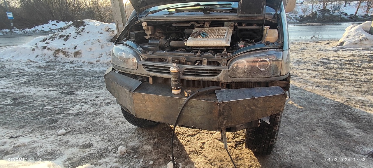

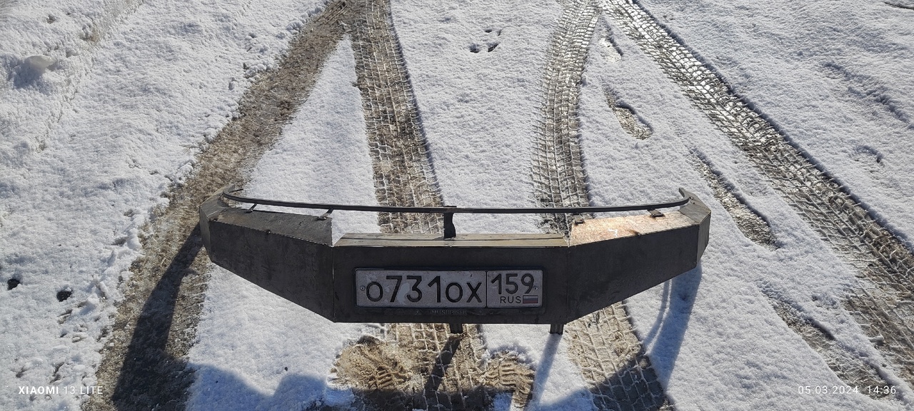

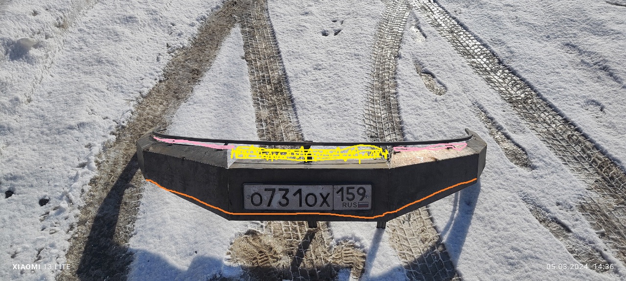

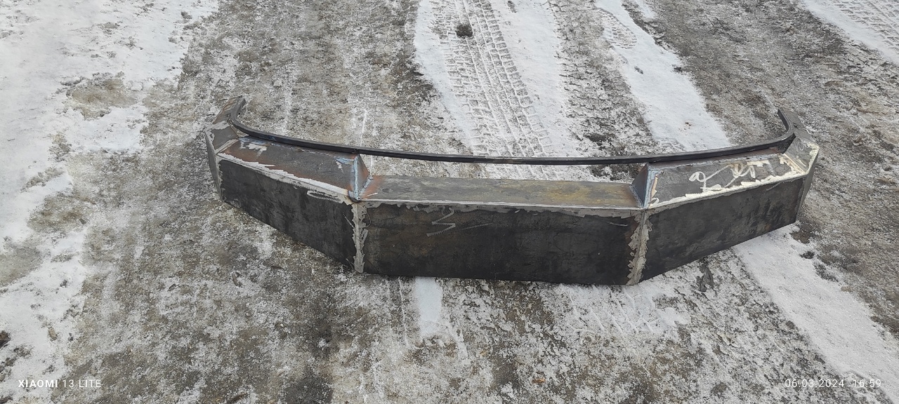

дак и не тороплюсь.сегодня купил квадрат 15/15.он в аккурат идет по изгибу крыла.т.е. он пойдет под решеткой радиатора,а далее бампер.это будет единым целым.успел сегодня на прихватки посадить эту планку(работа была на выезде и заниматься своими делами было не особо когда).по итогу снял бампер с импровизированного каркаса и проварил все швы.успел ободрать меньше половины бампера.жесткость появилась.вес бампера не велик,но будут усилители,кронштейны.железо 2мм.не сказал бы ,что бампер тяжеленный-норм.
где оранжевым-подрежется и будет юбочка
желтым-будет сетка
розовым-закроется железом

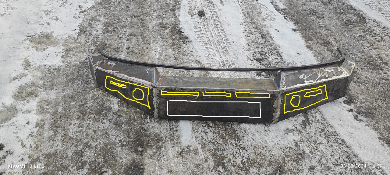

и останется сделать кронштейны и вырезы под птф и дхо
вырез будет типа этого,но более прямоугольные вырезы будут
@Sergey59rus ну боковые вырезы дадут тебе охлаждение только на радиатор АКПП, а вот сетка сверху навряд ли даст охлаждение основному радиатору.
8 минут назад, Санёк86 сказал:
боковые вырезы под птф и дхо.обдув масл.радиатора будет снизу.сетка-это не все воздуховоды.по центру естественно добавлю отверстий.все будет решаться по месту.лебедка будет максимально внизу и перекроет радиатор на 12-15см.мохно воздуховоды изготовить будет,но от них толк только на трассе.у меня и без пропеллера тачка не греется.греть начинает под нагрузкой.тут уже другие способы охлаждения нужно будет выдумывать.кстати-радиатор будет смещаться ближе к пропеллеру-это тоже плюс к охлаждению

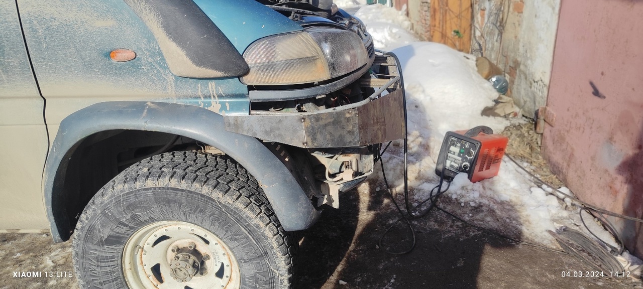

подрезал углы немного,подварил верх(закрыл дыры)
укоротил низ на 3см,начал делать юбочку
бампер стал более гармонично выглядеть после урезки на 3см
основа так сказать готова

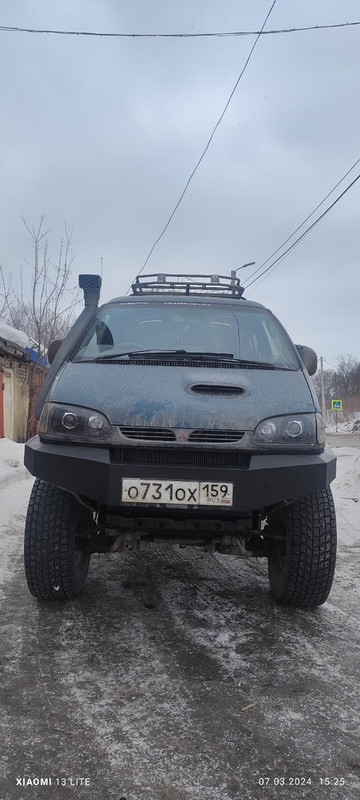

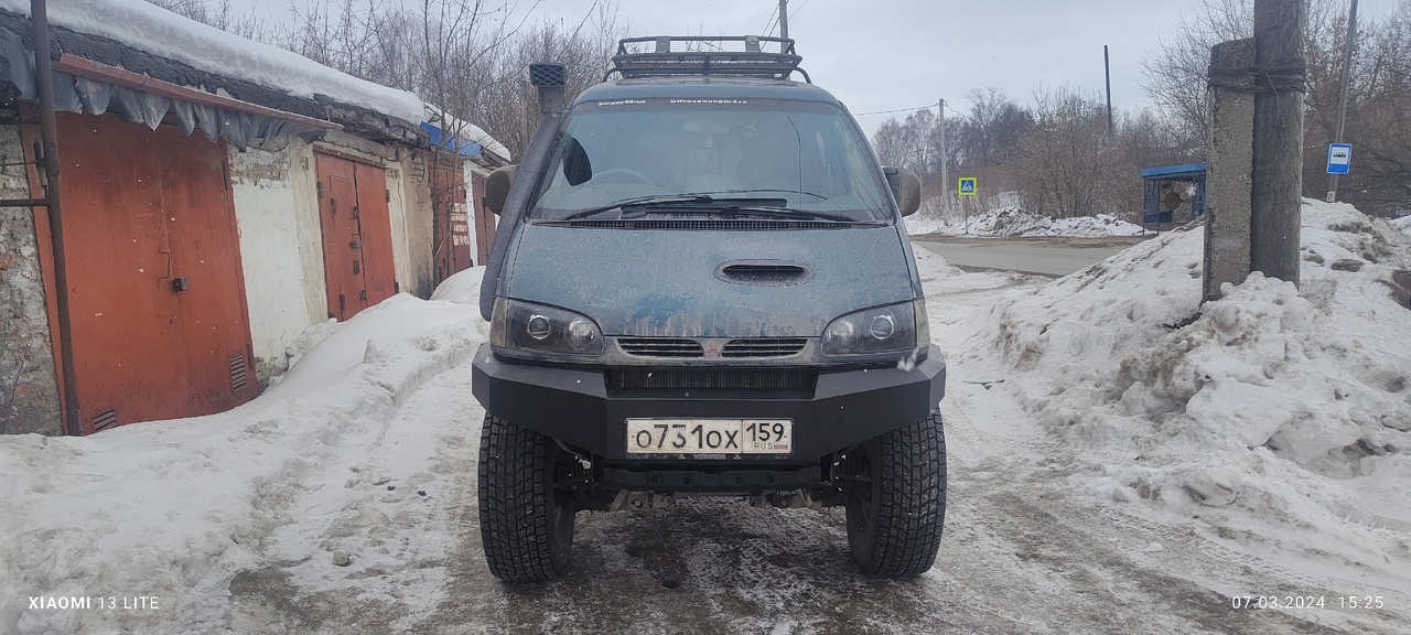

осталось немного,но пока праздники,выходные,решил сделать езжабельный вариант,а то без бампера катать не очень то

@Sergey59rus а как на счёт регистрации? Моська то теперь будет привлекать внимание.
Изменено пользователем Санёк86
1 минуту назад, Санёк86 сказал:
знакомый чуть ли не трубы узаконил.
я много чего вписывать хочу,так что должны вписать
вот такой бампер вписал.причем когда вписывали,он был куда страшнее

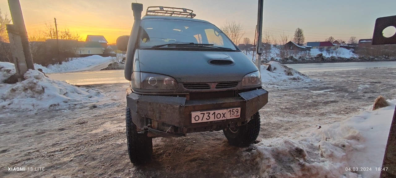

@Sergey59rus с боку бы сфоткал посмотреть как с фендерами сочетается. На рестайле вот так их совместил
8 часов назад, Санёк86 сказал:
на рестайле бампер и фары ниже идут.на дорестайле если бампер так сделать,то фендер ниже бампера идет
