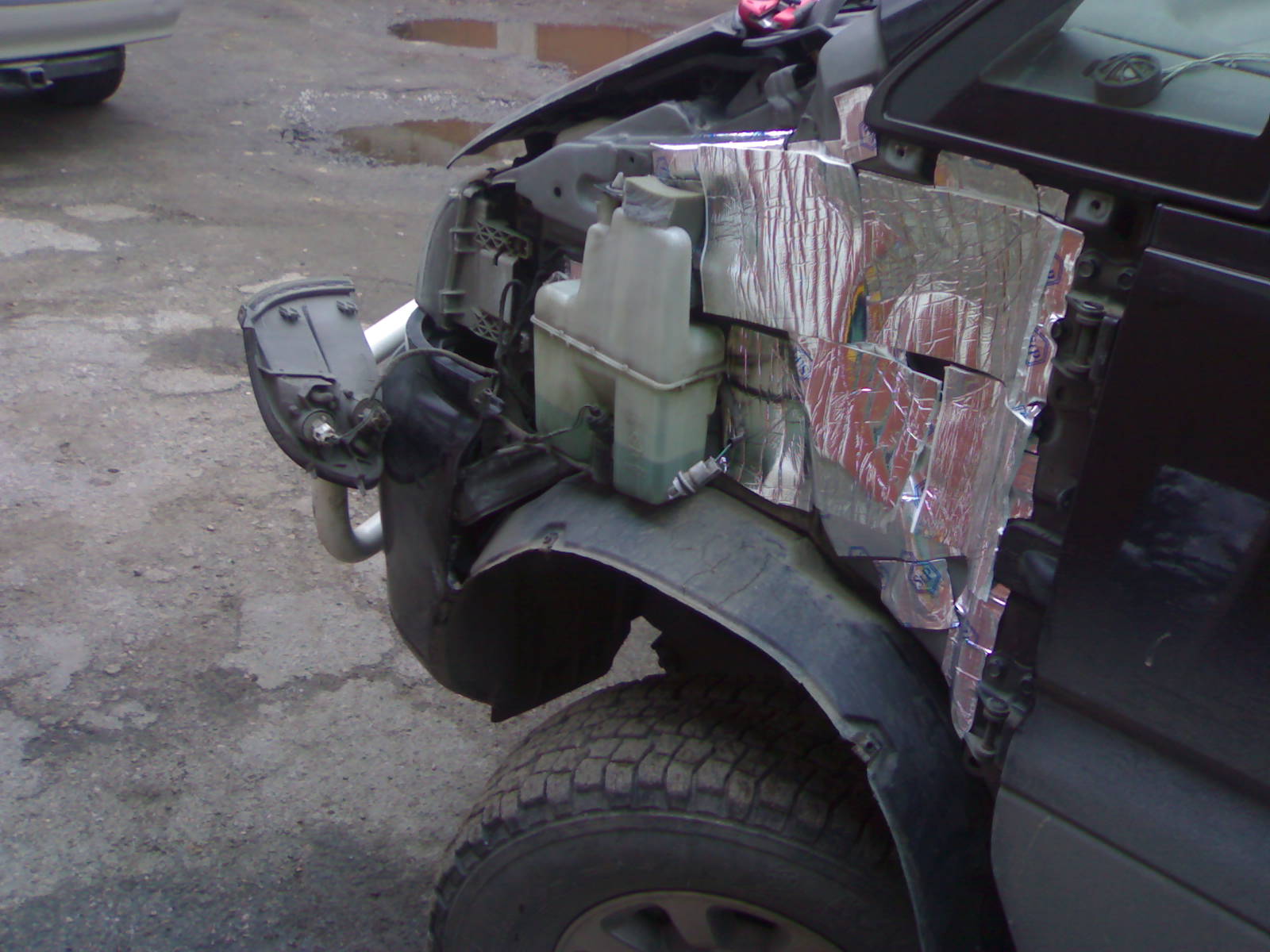

Вот, сам нашёл эту тему, жаль фотки там уже частично пропали... Блин, и зачем тогда замутили эту смену версий? Теперь фиг восстановишь то, что так долго и скурпулёзно накапливалось в нашей базе знаний.
P.S. Вот, случайно уцелевшая фотка из той темы:
Изменено пользователем -=MAXDIE=-
Добавил фотку

А если крыло не снимать, снять поворотник- через эту дыру рукой можно до насосика добраться (судя по фотке вроде получается)? Обычно течь в бачках случается по причине выдавливания этого насоса из бачка, так вот можно его, наверное, через поворотник, обратно вдавить рукой...

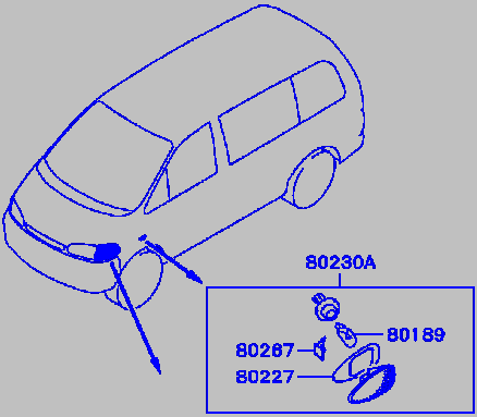

Ах, блин, так вы про этот "поворотник", ёлы-палы :lol: Это секция фары. Тогда понятно. Я думал, вы про это (80230A на рисунке):
Посмотрел бы я, как кто-нибудь через эту "дырку" будет вынимать моторчик омывателя фар. :-)
