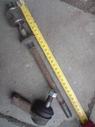

Сёдня померяю.....валяются

Боюсь что нарезать дальше резьбу не получится, там грани для ключа. MR151971.JPG
А обрезать ты и сам сможешь, ножовкой по металу, правдо резьбу надо будет поправить плашкой.
Но надо прикинуть новую тягу к старой и проверить хватит ли резьбы чтобы гайка еще влезла. Тяга то снята сейчас или они на место ее поставили?

Общая длина-29,5см....
И если обрезать,то обязательно надо дорезать резьбу,так как видно на фотке,свободной резьбы остаётся только 1см,а обрезать надо 1,5...То,что там начинается шестигранник-ничего страшного...
Ноооо(((в твоей ситуации похоже-только обмен с 2ВД на 4ВД....
