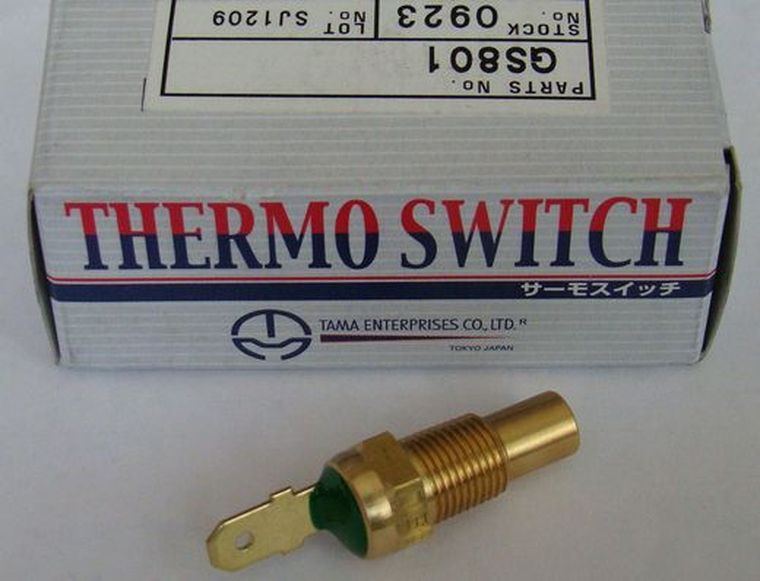

Пробег моего пипелаца 125тыков с копейками. Наступил на эти же грабли. А именно, указатель температуры на панели приборов стал рассказывать сказки. Включаю на max обе печки, в салоне начинается финская сауна, аж обивка трещит от нагрева, а стрелка указателя стоит на месте.
Как и все, первое телодвижение - замена термостата (показалось, что нижний шланг радиатора не слишком горячий). Когда кипятил в кастрюльке и старый, и новый термостаты, то они работали совершенно синхронно.
Дальше - замена датчика температуры на указатель MD091056. Не смог победить "жабу" и вместо оригинала за почти 900 рублей купил датчик фирмы TAMA (Япония) модель GS801. Цена 139 руб.
Кстати, made in Japan написано не только на коробочке, но и выбито на корпусе датчика. По внешнему виду датчик сделан весьма аккуратно. Вообщем, рекомендую. Пробежал с ним уже 2000 км - полёт нормальный.
