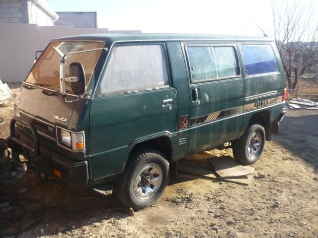

Добрый день! Не думал, что так быстро появятся ответы на мое сообщение :) . Фотографии выложу обязательно, конечно Буся (так назвала Делику жена) еще не покрашен, но весной все сделаю. Зимой говорят не стоит полностью красить так как шпаклевка впитывает влагу (пока не высохшая полностью)из-за перепада температур и поэтому начинает ржаветь металл под ней. Собираю Кубика досконально - с промывкой, покраской запчастей и т.д. Конечно приходиться после работы (вечерами) делать, но это того стоит. И еще, парни, я на форуме, естественно, недавно, так что не судите строго и если я неправильно вопросы буду задавать - отправляйте куда надо (в смысле в FAQ, на обсуждение и т.д.)

Плохо загружается фотография. Простите - это Делика - какой есть сейчас. Будет естественно намного лучше - отчет предоставлю по мере исполнения. :)
Классный кубик, поздравляю! :rolleyes:
какой есть сейчас.
Весчь !!! Мой тож изначально зелёный был, но потом кто-то перекрасил в типа "вишня", а я облагородил другим оттенком. Они, видать, с японского завода все в зелёном цвете шли, или в белом - для олимпиады : всего два варианта окраски :lol: У Тазов в те годы и то больше был разброс в цвете ... И в качестве :11:
ЗЫ. Внешне для тех годов выглядит очень даже ничего, тьфу-тьфу-тьфу...

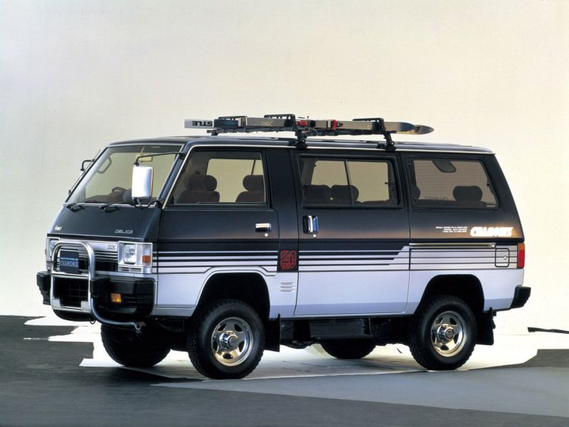

Я хочу сделать вот так (см. фото) и приложу к этому все усилия. :)
