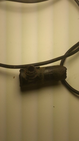

@SoNep, пластиковый, Т-образный, где тонкая ножка? Такой есть у установщиков газовой аппаратуры. По крайней мере в Омске удалось найти только там, металлический стоит что то в районе 20р.
  • Ответов 424
Изображения в теме
@SoNep,
Сделай фотку того, что сломал.
Попробую посказать из чего можно сделать.
ну да, тройник как я и грил 2*14 и 1*10мм.
Можно свинтить руками из сантехнических финингов. Или спаять из полипропилена.
2х1/2 и 1х1/4 дюйма. Размеры будут примерно нужные.
Или ... не знаю как в Окленде, но примерно такой видел в отделе поливочных шлангов для сада. И нужный диаметр в размерном ряде должен быть.
Спасибо за помощ как не удивительно но дкйствительно нашол этот тройник у газовщиков.
Правда содрали они с меня 50 $

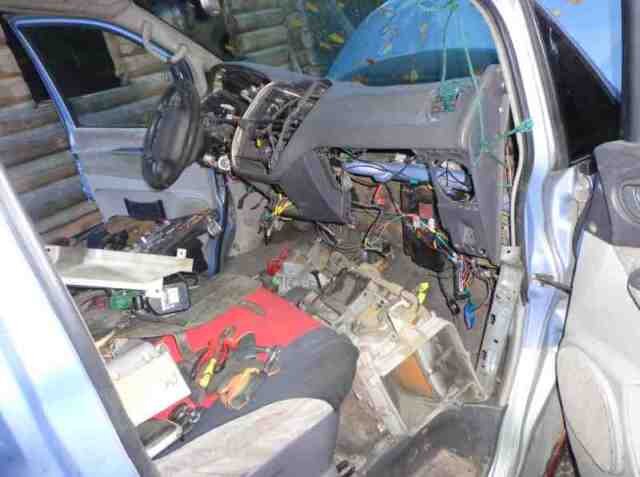

у меня знакомый снимал передний отопитель без снятия торпеды (как то снизу подлазил, отгибал и доставал радиатор печки), есть у кого такой опыт? а то знакомый в новосиб командировался, дозвониться не могу ему...
Изменено пользователем hopium
@hopium, На моей это никак не проделать, радиатор вставляется в корпус печки с верху. Мож до него (знакомого) кто "поколхозил"?
это будет новое слово в ремонте отопителя. Если удастся, можно будет увидеть фото, а лучше видео???
Разобрать торпедо не так сложно. В одно лицо это пол дня, еще пол дня что бы собрать обратно. На моей практике - самое неудобное, это перетащить полностью открученное хозяйство через руль. Процесс проходил при неполностью распахнутых дверях. Ширина гаража сыграла ключевую роль.
Я себе тоже снимал торпедо в одно лицо не откручивая руль (на улице) снять ещё ничего а вот обратно поставить.... посложнее. Когда навернулся подрулевой переключатель пришлось снимать руль, ничего там геморного, лучше снять, для экономии времени и нервов.
Не нужно торпеду вообще вытаскивать,все открутить,торпеду выдернуть с направляек что в моторную перегородку воткнуты,поднять её вверх,привязать за ручки.Открутить блоки абс и срс,если есть на полу и вытащить печку вниз.Т
Прошу не путать разборку с левым и правым рулем.
Доступ к печке сильно разный.
