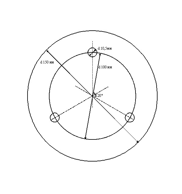

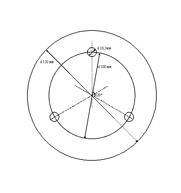

Шахмурат, подскажи на круглой проставке под пружины какая толщина углубления для неё. На схеме у тебя нарисованы размеры в профиль только.
вот на этой:
Я хочу сделать все по 60мм,а под шаровые 40мм.
Прашу ваши советы,коментарии:
То "Охотники за приключениями"
Никаких углублений в проставке под пружину нет. Это просто толстый блин или шайба с тремя отверстиями под болты. А круг нарисованный - это просто показан диаметр. Верхняя чашка пружины плотно ложится на проставку.
То "MMC-Spase Gear"
Я думаю с 40мм передними проставками возникнут проблемы с выведением развала. С 25мм проставками эксцентрики нижних рычагов вывернул до отказа, сошлись все показатели в притык. Рекомендую делать максимум 30мм.

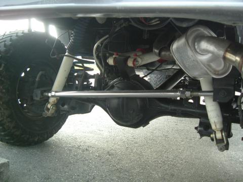

Где бы взять регулируемую тягу Панара? Или сделать из чего-нить?
Или просто вварить кусок по месту и забить?
:huh:
По поводу тяги "панары" ребята делали так. Берут тягу от Крузака 78 или 100. Разрезают и вваривают подходящие болты с гайками с обеих сторон.
Но в таком варианте один из болтов нужен с левой резьбой. Или проще - вставить один болт с одной стороны и вывентив до нужной длины вставить в кронштейн. Для пущего вида можно покрасить его в какой-нибудь яркий цвет. И наклейку туда - JAOS, SUPER LOW, BATTLEZ или TYAGA-PANARA например.

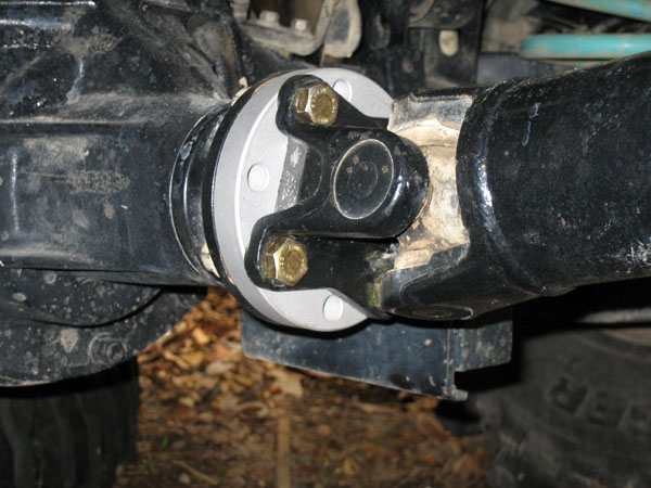

Приподнял булку по схеме 2.5 перед и 5 зад, проставками с заменой аммортизаторов и линков. Появилась небольшая вибрация в диапазоне от 70 до 85 км/час. Предположительно начал вибрировать кардан (изменился угол) Ваше мнение по данному поводу? Как вылечить?
Ставь проставку на задний кардан . А кресовины проверял ? Попробуй крестовину смазать . Кажется 7мм точно не помню.Может задний мост в сторону ушел ? SHAKH писал:По поперечной тяге(панара) - удачно нашел на разборке. Нержавейка, вся такая бля-я-ястящая. Родное растояние по осям панары 105,5см. При лифте раздвинул еще на 1 см.

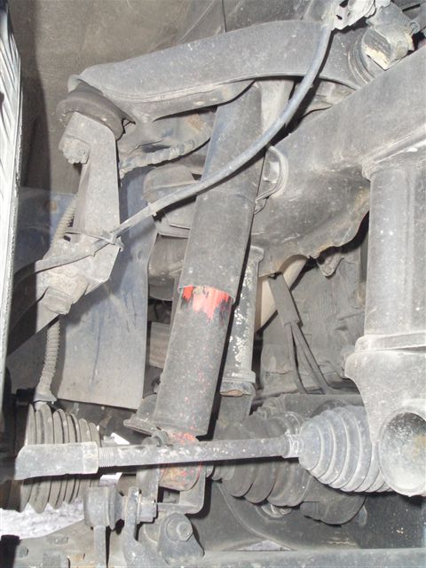

Как думаете вазможноли поставить такие проставки на амортизаторы чтобы не менять старые на более большого размера ? Если есть у кого киньте размеры .Такие можно поставить и с верху если маловато одних .
Можно фотку в студию.....
Сечас на ремонте, как выйдет обязательно выложу.

Ставь проставку на задний кардан . А кресовины проверял ? Попробуй крестовину смазать . Кажется 7мм точно не помню. [/b]
На следующей неделе попробую надо бы черчежик на проставку... не встречал?
Денис, такие проставки ставяться. Насколько есть фоток у меня того, что я в ближайшее время ожидаю там вот такие и стоят.

Кардан вибрировать небудет !!!!
А чтоб нестрашно было на поворотах поставь проставки на колеса или диски с выносом, будет даже лучше чем было.
