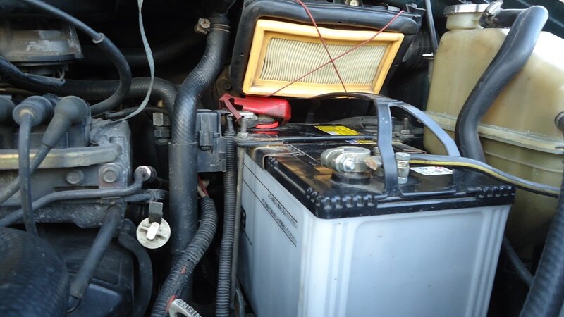

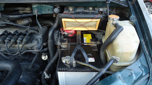

Работаю в автомагазине (Владивосток), нашел фильтр АГАМА АС-701 --пишет программа что от Дайхатсу YRV... Встал как родной в колено воздухозаборника.. Цена 190 руб. фильтр с угольной пропиткой.. Как фотки вставить-не знаю!!!

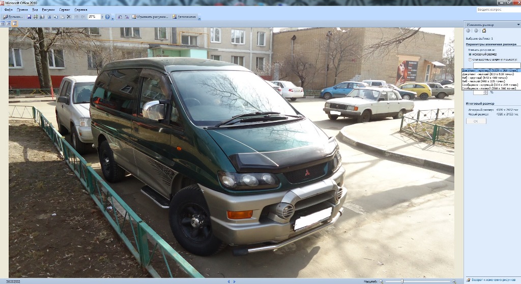

@Алексей Олегович, как тут уже говорили, очень удобно через Microsoft Office у меня 2010-й открываешь картинку через Office жмёш на кнопку Рисунок-Изменить размер и выбираешь один из шести вариантов или в ручную назначаешь размер ,потом жмёшь ОК и на дискетку (сохранить) и усё

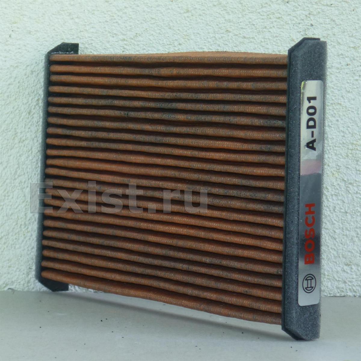

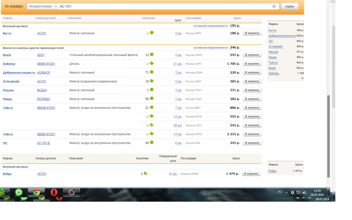

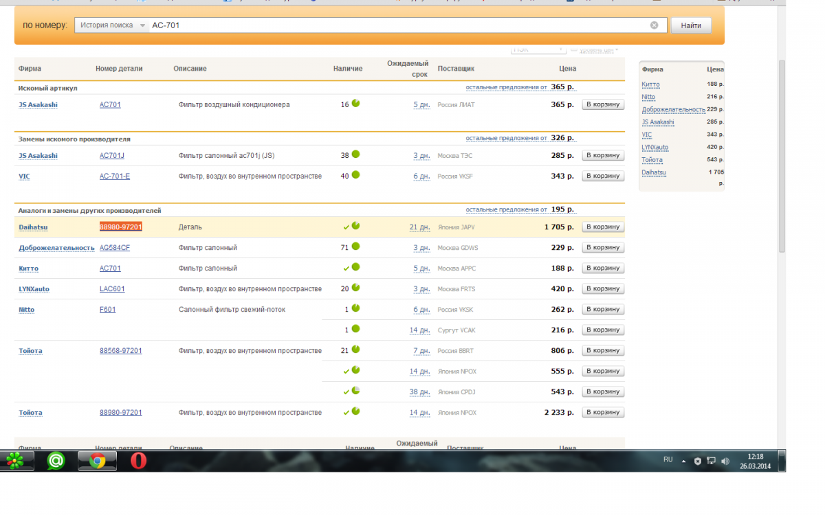

по экзисту этот номер АГАМА АС-701 не бьётся , если брать воздушный фильтр двигателя то 17801-97201 и там есть фирма agama только номер другой
Изменено пользователем Виталий.М
Зато ЕМЕХ вон сколько выдал
О Сапёр, спасибо! По фоткам вот чо кажет под этими номерками, это оно, нАше счастье тютелька-втютельку :27: ???
Изменено пользователем ГАНС
у АГАМЫ есть кросс 88568-97201. По Экзисту бьется как фильтр салонный Дайхатсу... Встает без всяких манипуляций с обрезанием, просто надо снять планочку...

Олегович, по фоткам получается, что ты фильтр вставляеш в воздуховод который прикручен к капоту изнутри, верно?
И посмотри на фотку в моём посте выше - там не он?
Все верно, откручиваю от капота эту пластмассовую пакость, снимаем с нее планочку на двух защелках, вставляем фильтр с натяжкой очень плотно он заходит и все. Твой фильтр похож,но точно не скажешь... Короче ДАЙХАТСУ YRV.

Олегович, а ты на мою фотку кликни-увелич так легче будет сравнить.

Я просто снял с капота эту пластмасску (4 самореза), и пошел в автомагазине искать по размеру (что то около 180*85), парни принесли несколько и методом подбора нашли.....Про твой не скажу, размеров нет...Во Владивостоке легче, наверное с этим делом)))) Ну если чего-обращайся-своих морпехи не бросают!!!!

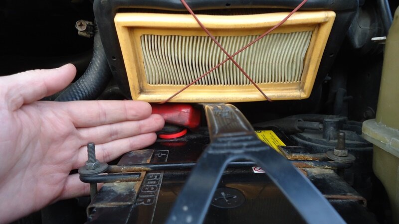

Полностью согласен,
Сегодня почитал, как кто колхозил с фильтрами. Сам чего то сколхозил, но глянув в каталог Сереги из Благовещенска понял, что все что делал это всё лишь для зимы и то с натяжкой. Фильтр должен стоять внутри воздухозабора, а не снаружи (рядом с сеткой).
Внутри воздухозабора и слив для воды и подсасывать пыль неоткуда

, а расскажи, как ощущения по результатам эксплуатации?
Главное, насколько этот фильтр ослабляет поток воздуха?
Сам по прежнему пользуюсь салфетками: раз в пару недель меняю, пыли в салоне практически нет.

@dmig, очень практично и удобно, по потоку воздуха я уже и не помню на сколько сильная разница, мне хватает с головой, максимальную скорость почти не включаю только когда прогреваюсь , вобщем доволен.
