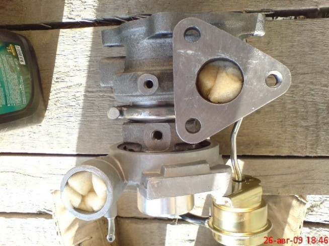

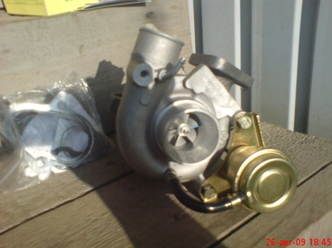

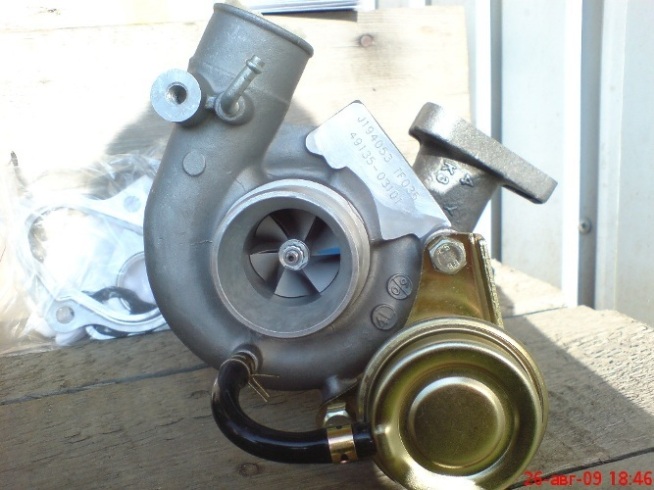

Добавлено 10.08: Приобрёл и заменил.
вид со снятым блоком турбины ( турбина снята с переходным патрубком выпуска, водяными трубками и сливной масло-трубкой)
узнаваемы: 1-место крепления нижней водяной трубки и 2-её промежуточного крепления, 3-резиновая трубка подсоединяемая к сливной масляной, 4-шпилька, торчащая из коллектора вниз, которая не даст вам вытащить турбину, 5-отверстие "не того" болта в коллекторе, 6-разъём гены, который для удобства лучше отстегнуть
идентификация... комплит ... 99,9% совпадений :)
Засады и рекомендации:
1. Болт крепления турбины к выпускному коллектору родной 10х1,25, а в корейском фланце резьба 10х1,5. Соотв. нужен болт 10х1,5 длиной 65...80мм. Хотя поставщик обещал вопросом заняться, но имейте ввиду.
2. Вытащить и поставить турбину легче (если вообще возможно иначе) лишь с выкрученными из выпускного коллектора шпильками. У меня они вышли легко.
3. Гораздо легче под капотом открутить приёмную трубу от переходной трубы, чем этот переходной кусок от турбины. Соотв. готовим заранее прокладку приёмной трубы.
4. До откручивания турбины снимаем нижнюю трубку охлаждения. Она не просматривается, но легко прощупывается. Наощупь откручиваем нижний/дальний "дырявый" болт на задней части картера и болтик промежуточного кронштейна этой трубки.
5. Аккуратно обращаемся с болтиками тепловых экранов. С ВэДэшкой, враскачечку. Но и пару запасных 6х15 иметь не помешает.
6. При затягивании "дырявых" болтов маслотрубок и трубок охлаждения не напрягаем мышцы рук. Болт, ослабленный сверловкой, сломать элементарно. Не помешает иметь запасные.
7. Придётся поменять прокладку сливной маслотрубки. Я сделал из картона по месту. Прокладки на впуске и выпуске - металл, и менять их вряд ли придётся - можно не заморачиваться новыми. Хотя вариант их сильной деформации, равно как и поведённого фланца переходной трубы исключать нельзя.
8. Шпильки на выпускном фланце турбины выкрутить весьма непросто. Я купил шпильки с выпуска (то ли коллектора, то ли приёмной трубы) Газели 10х1,5х1, укоротил их. Поскольку "родные" гайки у нас там все 10х1,25, то на эти шпильки нужно докупить соотв. 4 омеднённые гайки 10х1.
9. Дело в аккуратности, но я бы посоветовал иметь несколько запасных медных шайбочек 12 на трубки, ибо куда-то теряются :)
10. Не помешает запасти пару литров бензина на промывку патрубков и интеркулера, ибо гавнищща там немало набирается при маслогонящей турбине. Можно не полениться и промыть насколько получится впускной коллектор.
11. Не помешает запасти литр-полтора антифриза, поскольку после снятия нижней трубки стекает антифриз, несмотря на слив с нижней точки радиатора.
Итого: тяга улучшилась на всех режимах, масляная лампочка гаснет сразу после заводки, масла в трубках и интеркулере нет. Ну и "первый признак" - люфтящий во все стороны картридж теперь в прошлом, люфтов нет, всё как по книжке. Хотя расход пока значительно вырос, но я списываю это на то, что "прёт" и хочется избыточно педальку потоптать :)
