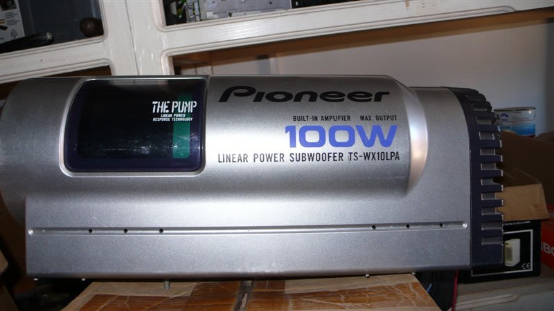

Имеется вот такой девайс, что куда подключать (куда сигал, куда питание)? На голове имеется тюльпан с маркировкой "SW". И как настраивать?

Скинь фото саба и со стороны гнезд и схему подключения (если есть) скажу больше=))

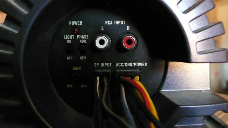

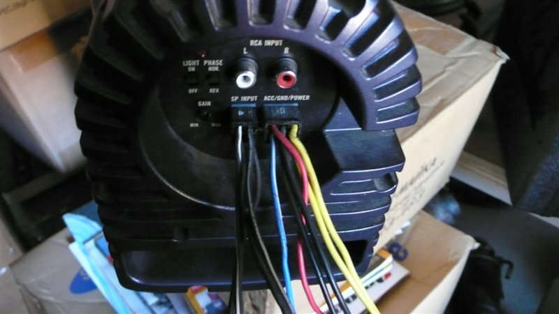

короче так:power (желтые) их тяним на акумулятор прямиком проводам сечением 5,6мм
end (черный) его на массу салона проводам такогоже сечения
АСС (красный и синей ) их тяним на замок зажигания на включение мафона
а в красный и белый тюляпан, подаем звук либо с колонок либо с магнитолы
sp inpyt это выход звука для задних динамиков вроде так=))) вот только на счет синего провода пока не знаю.
Синий по моему на магнитолу, чтоб вместе с ней включался саб...а с задних зачем сигнал (с +)?...и провода цеплять как к желтому прямо провод 5-6 мм?
Изменено пользователем BMV69
Да, синий тож питание=) это если у тебя нет выхода на саб, то тот сигнал который идет на зад пускается на саб а с саба пускается на колонки. К желтым присоединяешь медный провод сечением 5-6мм и прям на клемму акамулятора и тауим же макарам минус, только на салон и усе=))
АСС это шина аксесуаров чтоб саб и др аппаратура включалась после поворота ключа зажигания в положение аксесуаров,spinput-это дословно спикер вход (а не выход) от динамиков я так понимаю если на магнитоле нет спец вых на саб,
а тюльпаны это входы от головы со штатных разъемов для саба.
