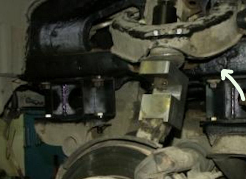

Господа, подтвердите пожалуйста серьезность своих намерений, по заказу вышеописанного комплекта.Наверное лучше в личку. Цена вопроса 40 руб. с болтами, инструкция по установке и каталожные номера амортизаторов прилагаются. Срок изготовления 2 месяца с запасом. Комплект разбивать не желательно. Минимальное кол-во для заказа - 5 комплектов. Вопросы перечисления денег и предоплаты - Gektor - у. При правильной установке комплекта гарантирую правильную работу подвески. ( вылет дисков минимум -5).
лонжерон , что на фото случайно не со сквозной коррозией? Очень уж характерные вздутия.
ЗЫ Зачем грязь-то красить. Нужно же сначала керхером отпидорить до краски.
не примите за критику и придирки - но добавьте в обязательном порядке радиуса от 5 мм - это минимум, кончено по фото плохо видно, но при таком подходе - пойдут трещины усталостные...
А вообще лучше если диаметр будет равен ширине кармана.
С уважением, Павел
paul-irkut, имхо, нужно умудриться чтоб такой уголок сломать...
Изменено пользователем stahh
А как раз и не говорю что сломать!!!! концентратор мощный а деталь наверняка еще и каленая! в переменные напряжения сделают свое дело, хотя конечно я навскидку посмотрел и сказал, не считал даже, тем не менее ..
С уважением, Павел
Изменено пользователем paul-irkut
С радиусами согласен, смысл есть...
