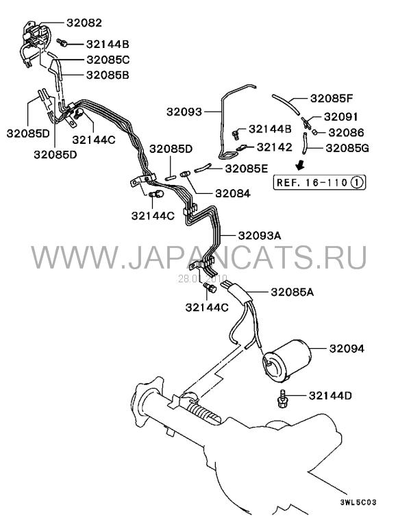

vol, есть фильтрик. смотри по трубкам. он в районе лонжерона, белый корпус. судя по схеме он стоит на входе перед клапанами.
вот он. номер 32084
Изменено пользователем stahh
stahh, енто не фильтрик а обратный клапан пневматики, я так понимаю чтоб вакуум удерживать в системе при незаведенной машине...или еще для чего...
Да и стоит он не на клапанах эл.магнитных...
vol, а, попутал тада :blush: я просто не так давно вдохнул жизнь в трубки, отшкурил их до блеска, покрасил и поставил, и мне этот бачонок запомнился.
То vol... А я думал, что это фильтрик такой... Прошу прощения. Если это заглушка, тогда буду искать и поставлю тоже себе. Меня вот мучает еще один вопрос по поводу клапанов, что стоят на двигателе для ЕГР. Может кто нибудь сфотать и выложить, т.к. подозреваю, что у меня там не правильно подключены трубки. Схема, что на капоте немного не понятная. Будте так добры пож!
Всё таки эта "пипка" со знаком мицубиси не заглушка, т.к. снимал такую же с системы ЕГР вместе со шланком коротким, так воздух проходит через эту заглушку.
