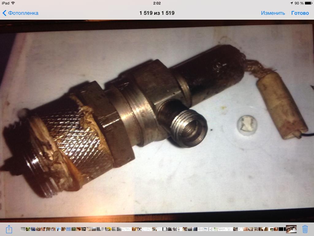

Продолжу. Как я уже отметил выше, я поменял экпериментальную свечу на Камазовскую.Там ничего впаивать не нужно. Свечу просверлил со стороны изолятора до канала для ДТ. Вставил в отверстие электрод- нихромовую проволоку и загерметизировал/изолировал термогерметиком.post-1283-0-18088900-1421273004_thumb.jpg
Изменено пользователем YuraonDelica
Юра, а какая конкретно свеча? Камазовская накаливания? В ней сразу канал для ДТ идёт?
Получается через канал подачи ДТ идёт газ, а поджиг сверху через нихромовую проволоку в изоляторе?
Да, всё верно. Накаливания камаза.Всё лишнее удаляем.

А что лишнее удалять в этой свече?
У меня есть свеча в оригинале под переделку. На следующей неделе буду в гараже и сфотаю. А на словах- удалил перфорированную юбку, та что ниже резьбы, и накаливающийся стержень. Потом просверлил отверстие насквозь через всю свечу для центрального электрода, вставил его( нихромовая проволока) и загерметизировал в области изолятора жаростойким герметиком. Проверку провёл обычной бытовой пьезозажигалкой. Тоже сделаю фото.
