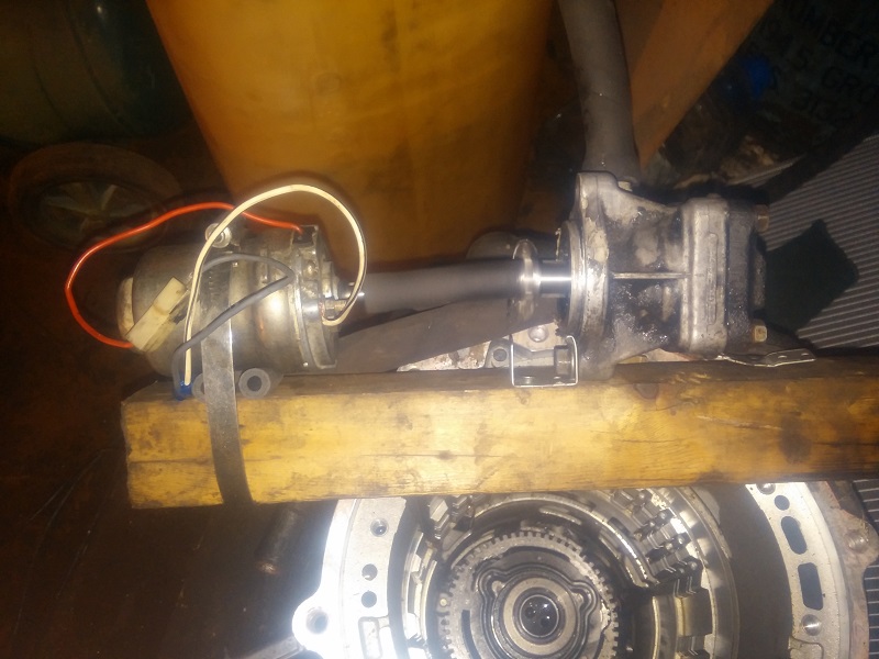

Может кому пригодится... Союз насоса гура и помпы от газели дали миру вот такой насос для перекачки ГСМ
