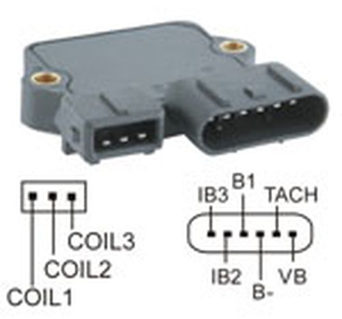

Ребята очень интересует такой ньюанс, у меня при очередной заводке стал троить двигатель загорелся чек. Ошибка показала не работает второй [ соответствено и пятый цилиндр ] далее выяснилось что на одном из трех проводов идущих от коммутатора на катушки зажигания нет питания. Питания нет как раз на первой катушке 2-5 цилиндр. Читал тему про это дело там у ребят был 1996 год маркировка коммутатора была J723T брали они аналог L75003. У меня по базе бьет MD 338997 период выпуска 05.1998-04.2000 [очень дорого под 7тыр и долго], а для J723T есть немецкий аналог IG-M016 и стоит в районе 2500р. Может кто сталкивался с этим делом, подойдет ли коммутатор от более поздней модели?

Вряд ли подойдёт, но родной номер можно привезти дешевле за MD 338997 - 5500, а через Виталю ещё дешевле

Вообще визуально один в один

Рассказываю. На машине 1996 года шла другая электроника на двигатель, другой кислородный датчик, другой датчик расхода воздуха и 100% другой коммутатор. Заменить коммутатор с машины 1996 года на 2000 г. НЕЛЬЗЯ.
Но......если ты посмотришь номер коммутатора на своём двигателе, перепишешь все цифирки, производителя и сделаешь его фотографии то можно будет с какой то вероятностью попробовать подобрать заменитель. Сказали что если коммутатор денсовский то вероятность возрастёт. Вот так

Впринципе вопрос решился, стоит у меня коммутатор с обозначением J723T такойже как до рестайла. Буду заказывать немецкий аналог, после установки отпишусь если кому интересно будет.

Bob Ну так и чем дело кончилось? Удалось вживить фашиста в Делю? :lol:
Я имею в виду Mobiletron IG-M016

Да операция прошла удачно, двиг заработал в прежнем режиме правда в экзисте было написано немецкая, а пришла англия. Цена вопроса составила 2650р с доставкой до нас, срок доставки три дня.
Не понимаю, откуда такая уверенность? Разъёмы одинаковые, катушки тоже, соответственно сигналы на них идут идентичные что в 1994, что в 2004 году. На пыжах 6G72 такие же катушки, кстати. Не понимаю даже смысла со временем что-то менять в системе зажигания делики.
P.S. А "там у ребят" - это был я. Вот та тема. Я там писал, кстати, что она Made in England.

Всем привет, у меня недавно  при очередной заводке стал троить двигатель загорелся чек. Ошибка показала не работает шестой и третии  цилиндр и еще указывало на лямду.Электрик сказал что лямду сразу можно исключить и пойдя метом исключения я поменял катушку зажигания , ничего не изменилось. Слава богу находился рядом с торговым центром автоград, пошел спросить коммутатор и он был в наличии за 3800. Догорился с продавцом что я возьму на пробу , поставить и посмотреть изменения и ура машина завилась и чек погас. купил коммутатор фирмы sailing MBL30401818/
