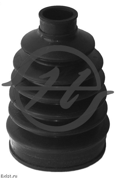

Незнаю как там от Нивы пыльники, можно будет попробовать конечно, но когда вообще прижмет. Просматривал варианты по пыльникам, вот что наковырял.
Внешний пыльник:
Оригинал MR110859
Заменители:
VTR MI2501R
Hanse HR891052
Japan Cars: G53005, G53005JC
Внутренний пыльник:
Фирма ASVA ASBT-46
Кроме Экзист выдает массу других производителей.
