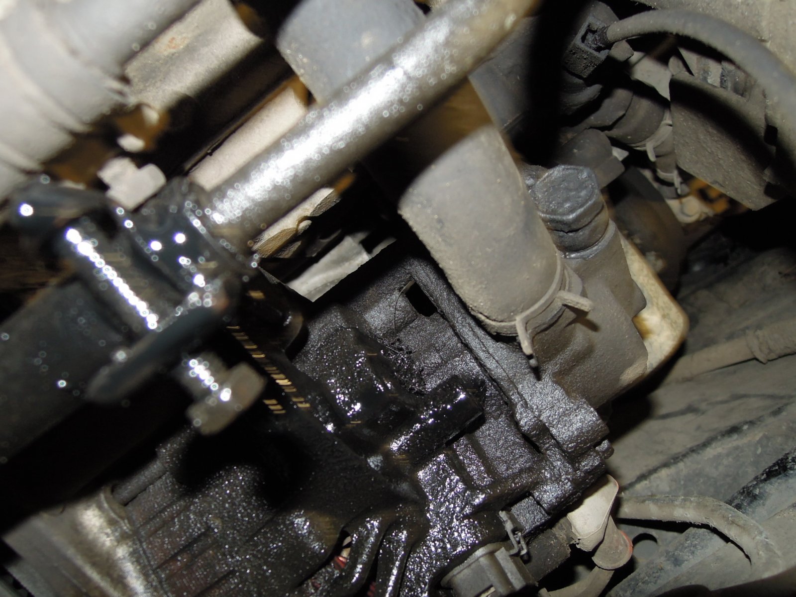

В 05.03.2017 в 15:36, Stinger написал:
Парни,впервые сталкиваюсь с такой проблемой.Мотор 56й,после перегильзовки и полной ревизии,сальники оригинал везде.Собирал сам.После того как завел гудел целыми днями на разных оборотах(обкатывал)неделю.Под машиной все сухо.После поменяв масло немного перелил его,примерно мм5 выше уровня.Проехав непрерывно 80км,обнаружил под машиной приличную течь масла,грешил что давануло сальник лобовины из за перелива.Но,когда мотор остыл масло прекратило течь.В общем зиму я ее практически не трогал,а в какие дни брал,под машиной всегда было сухо.А вот на днях,на улице плюсовая температура,прохватил по трассе,и опять под машиной лужа масла.
Такое же начало ситуации, только полез посмотреть на масляный фильтр (думал не докрутил) и увидел на насосе на генераторе обильную течь масла.
Подскажите, в чём обычно проблема бывает? Прокладка, трубка, хомут, насос целиком менять?

Смотри по месту, вытри тряпкой и наблюдай, может быть - шланг обратки масла, сам вакуумный насос, его сальники.
Поделиться этим сообщением
Ссылка на сообщение
Поделиться на других сайтах
Как-то чревато наблюдать, думаю - масло сильно капает. Шланг от поддона сухой. Гонит где-то между насосом и генератором, кажется. Боюсь движок стуканет. Наверху сзади, где трубка масляная в головку входит, тоже замаслено всё, но не с потёками, хотя раньше сухо было.

Да у Вас батенька однако сальникам вакуумного  насоса трындец, масло в генератор давит,  :)  Вчера такой насос разбирал . Только вскрытие покажет. Ни чего там страшного нет, дольше генер снимать.  Я где резиночки для верности, чуток герметиком мазал :) это  что бы второй раз не снимать .

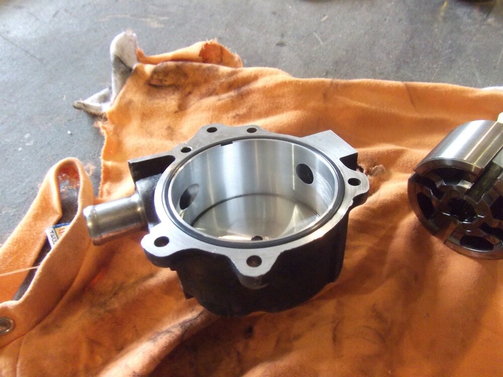

С "чувством, с тактом, с расстановкой" снял генератор с вакуумником. :) Менять, как я понял, один сальник на вакуумном насосе снаружи и кольцо под крышкой насоса?

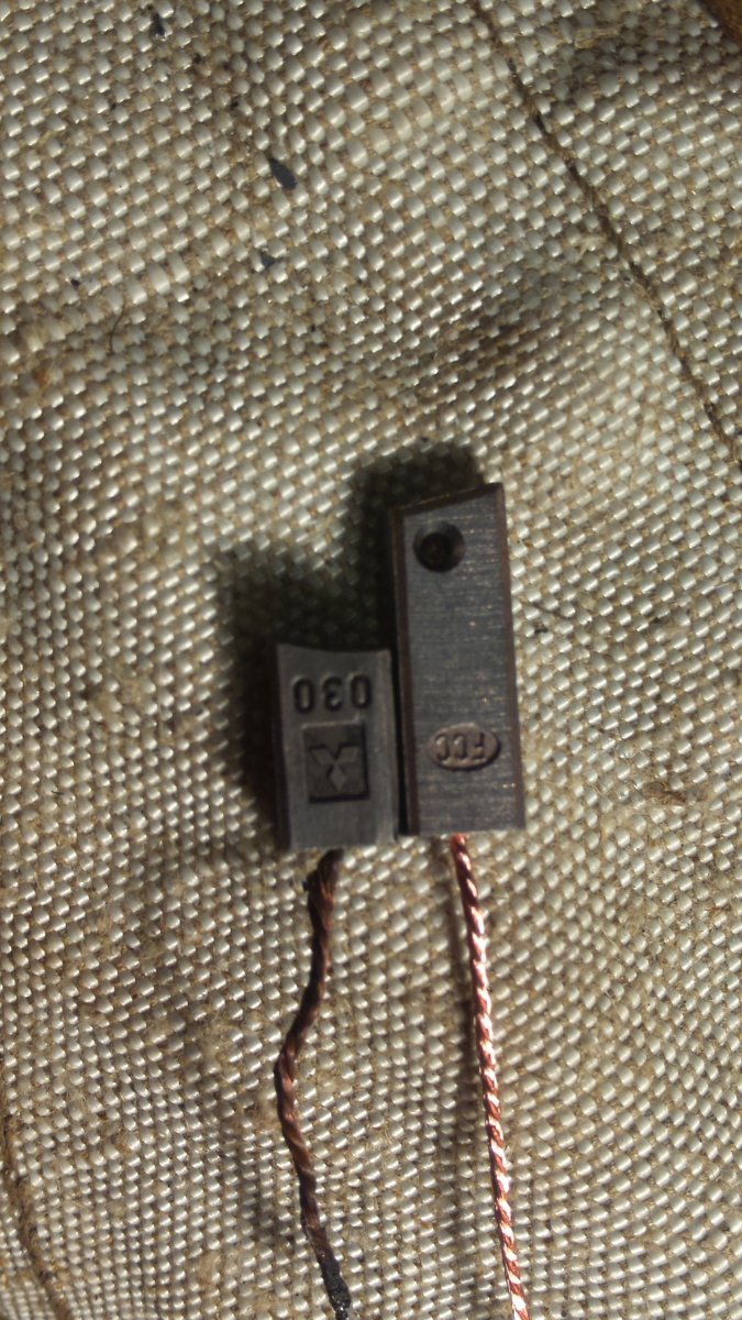

И ещё, раз уж генератор снял, решил щетки поменять. Они снаружи снимаются или его весь разбирать надо?

@NSG Щетки внутри генератора. Его нужно разбирать. Потом что-бы собрать обратно, щетки нужно зафиксировать в нажатом состоянии. Там есть отверстие. Вставляешь туда проволочку. После сборки проволочку вытаскиваешь. Сальник стоит в задней части генератора.

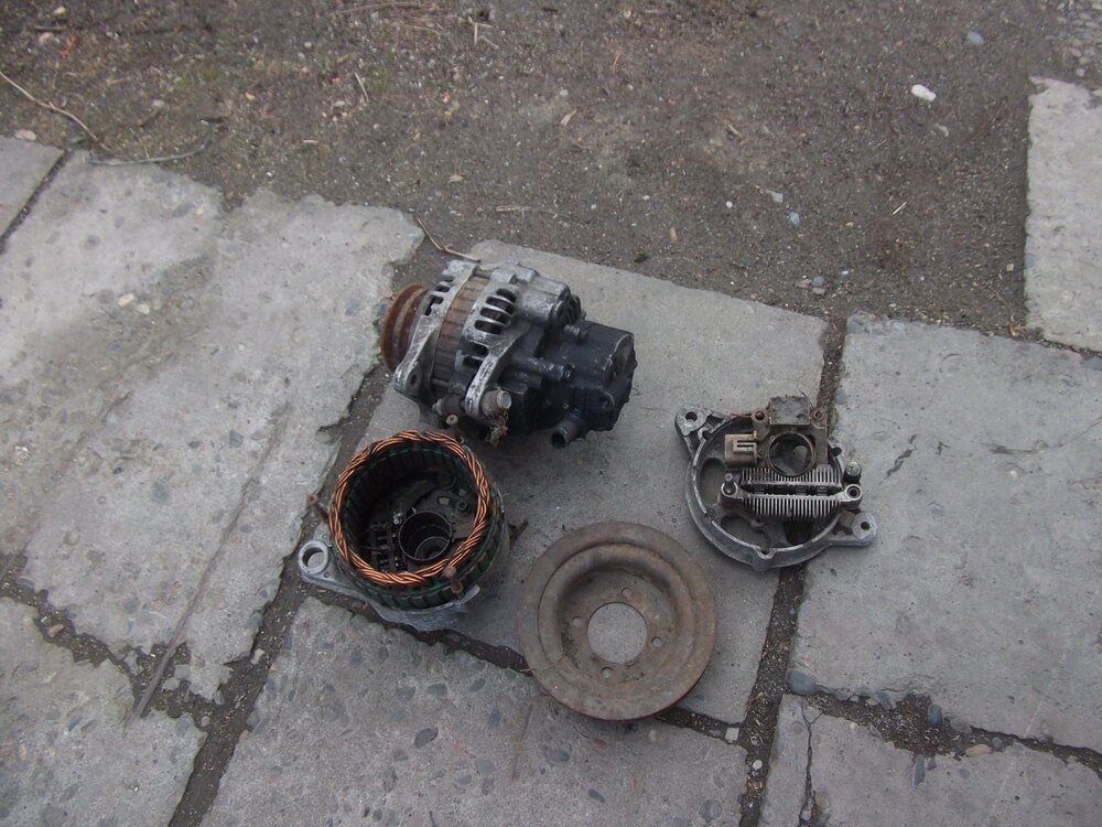

Разбор генератора(ключ на 8, две отвертки «шлиц» отвертка «крест», паяльник на 100Вт припой, канифоль)
-снимаем ваккумный насос(просто удобнее работать) (3 болта на 8) Запоминаем как стоял насос)))))))
-Откручиваем стягивающие болты (4шт ключ на 8)
-АККУРАТНО отвертками разжимаем переднею крышку ротора и статора вставляя отвертку в пазы где проходят стягивающие болты
- отделяем ротор
-откручиваем два болта крепления регулятора
-откручиваем гайку с болта «В»((ключ 12)тот еще секас))
- распаиваем обмотки статор-диодный мост, снимаем статор
- распаиваем контакт регулятор-диодный мост.
-снимаем регулятор
- откручиваем болт крепления диодного моста
-снимаем диодный мост

Ну и хорошо, что щетки тоже купил, родные наполовину стёрлись.
Только вот не совсем понял в мануале про выступание щетки на 2-3мм, если с дыркой, то там гораздо больше выступает.

И ещё - маленькое колечко на маслонасосе ME700951 уж больно дорогое, кто на что менял?

П.С. Маленькое колечко на маслонасосе ME700951 заменил на чуть толще по размеру и квадратное в сечении кольцо из какого-то ЗИПа техники СССР. Смазал герметиком на всякий случай.

Разобрал снова свой генератор полностью. При первом его неправильном разбирании (выколачивал заднюю часть) потянул проводами статора контакты диодов и один выломал. Диодный мост на замену.

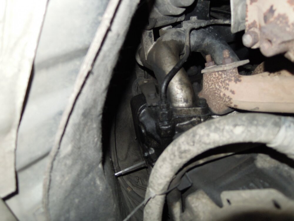

В общем, после пары длинных поездок (в общей сложности под тысячу проехали) "обрадовала" нас верная лошадка - начало подтекать масло, непонятно откуда, на тысячу улетело где-то в районе поллитра. Точно не ГБЦ, не передний и задний сальники, не клапанная крышка, не турбина, в общем нигде в болезненных местах, описанных на форуме, течи нет. Грешили на поддон - но нет, там всё нормально, даже не стали прокладку менять на новую. Ориентировочно течь где-то в районе задней части ТНВД - но усложняет то, что на подъёмнике не видно, при неработающем двигателе оно не подтекает, а при работающем - карлсон эту течь по всему низу разбрызгивает. Где искать, товарищи, мы тут уже головы сломали, если честно.
