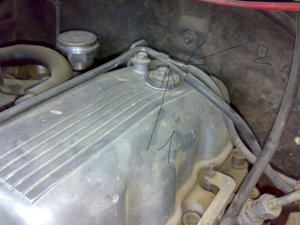

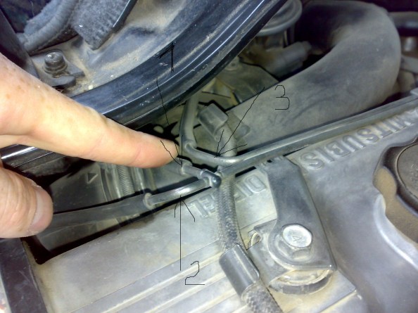

N181 Опубликовано 5 мая, 2011 Жалоба Поделиться Опубликовано 5 мая, 2011 (изменено) Срочно нужна схема ваккумных трубок каторые выходят с турбины,генератора,проходят по крышке распредвала к двум релюшкам и идут к ТНВД.У меня половины трубок если ещё актуально: 1- на гену(точнее на вакуумный насос) 2- на кондей 3- на САМ клапан ЕГР 1- подача вакуума от гены на эл.маг.клапана ЕГР(на первом снимке цифры 1 и 2) 2- "возврат" вакуума от эл.маг.клапанов ЕГР к САМОМУ клапану ЕГР( на первом снимке цифра 3) "каша" или "узелок на память" 1- подача вакуума от гены на эл.маг.клапана ЕГР(на первом снимке цифры 1 и 2) 2- "возврат" вакуума от эл.маг.клапанов ЕГР к САМОМУ клапану ЕГР( на первом снимке цифра 3) Изменено 5 мая, 2011 пользователем N181 2 Цитата Ссылка на комментарий Поделиться на другие сайты Больше кнопок...

kibalnikov81 Опубликовано 6 мая, 2013 Жалоба Поделиться Опубликовано 6 мая, 2013 (изменено) 1: было соеденено кл.ЕГР с ТНВД где трубки подачи топлева там какойто эл.клапан стоит--- Я щас первый шланг соеденил вместо второго ссудя по длине его 2: Шла как раз от клапана перепуска турбины на неизвест.мне трубку с лев.стороны--- Я ее щас соеденил как положенно вроде на хол.часть турбины 3: соединяла прав сторону трубок с хол.частью турбины--- ЕЕ я соединил с ЕГР 4: единственая правильное соединение коректора ТНВД с хол.частью тубины 5: Заглушена,но она ведь должна идти на генератор куда-то,так и не нашел? Вот и думаю правильно подсоеденил третийй вариант или нет? Изменено 6 мая, 2013 пользователем kibalnikov81 Цитата Ссылка на комментарий Поделиться на другие сайты Больше кнопок...
N181 Опубликовано 6 мая, 2013 Жалоба Поделиться Опубликовано 6 мая, 2013 ну начнём с того, что шланги 2,3 и 4 - это не вакуумные шланги... вакуумные выглядят как шланг №1... шланг №1 - его воткнуть одним концом туда, где у тебя воткнут шланг №3, пропустить по(вдоль)верхней крышки ГРМ и воткнуть другим концом в клапан 87107 , что висит на крыле возле ТНВД см. нижнюю картинку 87205В - это твой шланг, только тут картинка на движку без ЕГР поэтому шланг уходит вниз к генератору(а у тебя на верх, где шланги №2,5 и 3) шланг№2 - эта трубка соединяется с вакуумником ЕГР(куда у тебя ща шланг№1 воткнут) шланг№3 - сам шланг судя по тому, что на нём одет резиновый кембрик, соединял холодную часть турбины с клапаном перепуска...в трубку куда он ща воткнут см. про шланг№1 шланг№4 соединяет холодную часть турбины и коррктор подачи топлива по наддуву на ТНВД(в самом верху на ТНВД)см. фотки мотора чуть выше шланг №5, точнее затычка)))) сюда втыкается шланг с вакуумного насоса на генераторе см. картинку REF.16-110 - это напрвление к генератору Цитата Ссылка на комментарий Поделиться на другие сайты Больше кнопок...

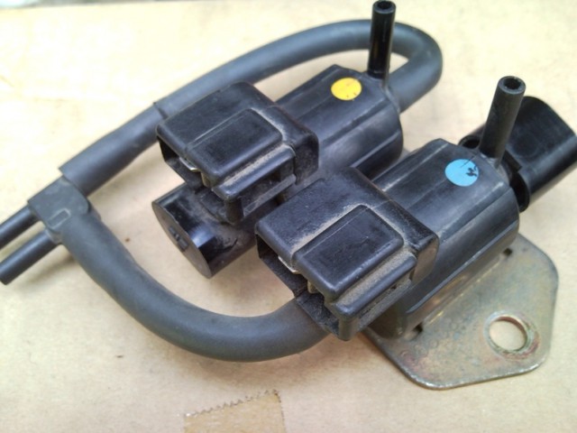

eugene_onegin Опубликовано 18 декабря, 2014 Жалоба Поделиться Опубликовано 18 декабря, 2014 (изменено) мужики, чет раньше внимания не обращал, сегодня увидел что оторвался шлангчик, пред хозяин залепил это всё какой то херней, что это за блок и шланг к нему идет сверху двиги? может можно купить и поменять? . . . . . . вооо 87107 это он, только вот как его заказать, номер не находится Изменено 18 декабря, 2014 пользователем eugene_onegin Цитата Ссылка на комментарий Поделиться на другие сайты Больше кнопок...

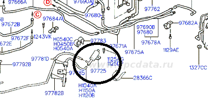

eugene_onegin Опубликовано 18 декабря, 2014 Жалоба Поделиться Опубликовано 18 декабря, 2014 (изменено) посмотрел с хундая, вроде похож Изменено 18 декабря, 2014 пользователем eugene_onegin Цитата Ссылка на комментарий Поделиться на другие сайты Больше кнопок...
N181 Опубликовано 18 декабря, 2014 Жалоба Поделиться Опубликовано 18 декабря, 2014 (изменено) это на кондёр, точнее на вакуумный привод устройства повышения оборотов при включении кондёра, кое стоит на ТНВД... тупо при подаче на него питалова открывает проход для вакуума...вкл-выкл...подойдёт любая аналогичноработающая фиговина... пипка на этом клапане ломается у всех, кто часто лазит под капот)))))) залепил он её, чтобы не "стравливался" вакуум...хотя сначала он наверное хотел всё же пипку назад приклеить....а потом психанул и замазал всё нахрен... Изменено 18 декабря, 2014 пользователем N181 Цитата Ссылка на комментарий Поделиться на другие сайты Больше кнопок...
eugene_onegin Опубликовано 18 декабря, 2014 Жалоба Поделиться Опубликовано 18 декабря, 2014 @N181, эммм, новый стоит почти 3 косаря, а чем реально заменить? я просто не понимаю принцип Цитата Ссылка на комментарий Поделиться на другие сайты Больше кнопок...
N181 Опубликовано 18 декабря, 2014 Жалоба Поделиться Опубликовано 18 декабря, 2014 (изменено) принцип прост: гена даёт вакуум постоянно, вакуум через шланг и трубки разбегается по потребителям, но т.к. он не всем потребителям нужен постоянно, то ставят электромагнитные клапана на открытие и перекрытие подачи вакуума... при включении кондёра на этот клапан приходт напруга и он открывает путьвакууму к приводу на ТНВД, который в свою очередь, через тягу, двигает газульку и добавляет обороты двигателю до 1100об/мин на ХХ, т.к. нагрузка на мотор выросла... если эту систему убрать, то при включении кондёра ХХ будут проседать до 500 или 600об/мин... http://avtodata.by/product_13044.html или подобное... http://mmcpajero.ru/forum/gallery/pic.php?mode=med&pic_id=3078 с ЕГР можно приколхозить... Изменено 18 декабря, 2014 пользователем N181 Цитата Ссылка на комментарий Поделиться на другие сайты Больше кнопок...

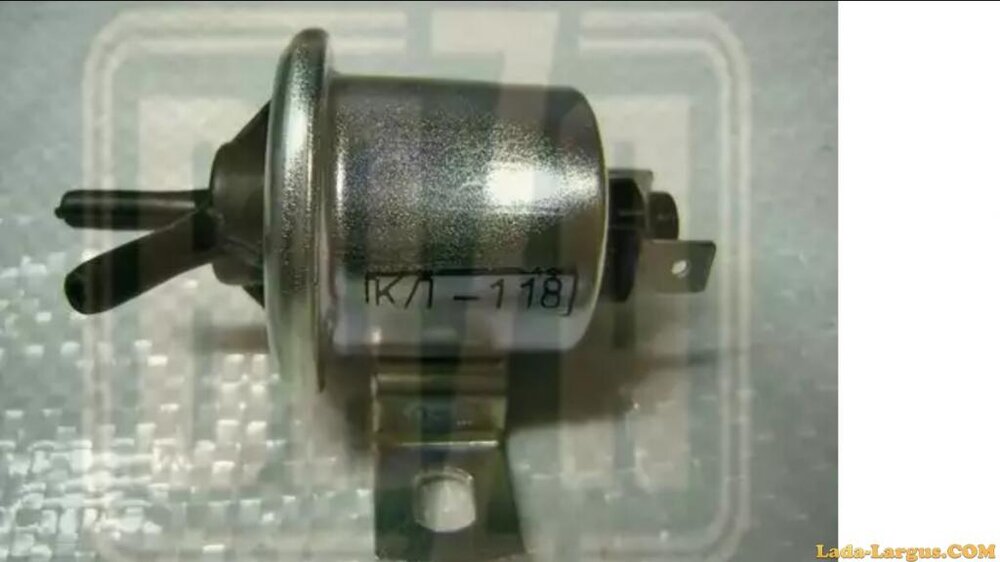

Mihey Опубликовано 20 сентября, 2015 Жалоба Поделиться Опубликовано 20 сентября, 2015 (изменено) Как вариант. Совкопром рулит. Изменено 20 сентября, 2015 пользователем Mihey Цитата Ссылка на комментарий Поделиться на другие сайты Больше кнопок...
eugene_onegin Опубликовано 21 сентября, 2015 Жалоба Поделиться Опубликовано 21 сентября, 2015 @Mihey, себе поставил?) Цитата Ссылка на комментарий Поделиться на другие сайты Больше кнопок...
Mihey Опубликовано 22 сентября, 2015 Жалоба Поделиться Опубликовано 22 сентября, 2015 @eugene_onegin, я нашел оригинальный, такой ставил работает. Цитата Ссылка на комментарий Поделиться на другие сайты Больше кнопок...
