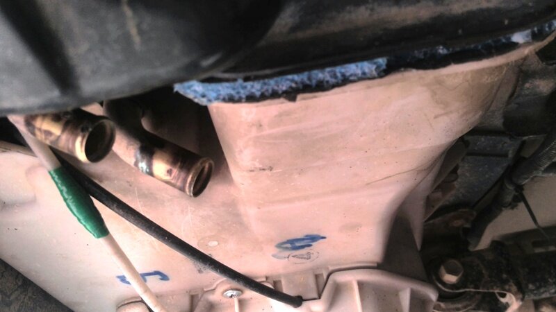

Заметил одну особенность... подводящие трубки, те что идут над АКПП, и на радиаторе печки имеют разную длину:
При этом соединительные шланги одинаковой длины. Поэтому предположил, что енто не просто так. Соответственно одна из подводящих трубок, короткая или длинная и есть подача. Но вот какая - вопрос.

Если смущяет какая из трубок подача какая обратка прогрей машину и включи на полную печку и сразу поймеш а разницы передняя или задняя нет с одного места они идут

Нашёл я таки чела с дистанционным термометром. Замерил t патрубков обеих печек. Определил (по совету бывалых) какая из трубок радиатора есть подача (по разности температур).
Ну как бы вот пример по передней печке:
350041268_()_01.jpg.7ac75f0e3db3169361c003bf3df64fad.jpg483440246_()_02.jpg.4ab7ef55cec00f4a6171d9e28343952d.jpg
Т.е. в моём случае длинная трубка радиатора передней печки и есть подача. По задней будем посмотреть чуть позже...
