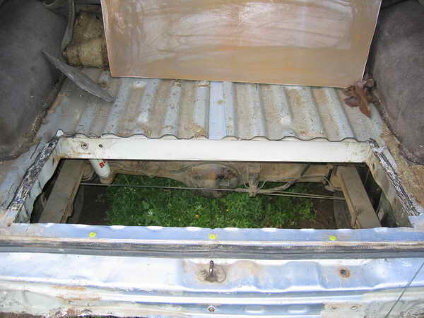

Наконец я подошел к изготовлению и установке багажного ящика. Все предыдущие мои действия в течении 2 мес. (перенос запаски из под низа и навеска ее на заднюю дверь, вывод глушителявниз и в бок) были направлены к этому.
В принципе понятно все из фотоочета. скажу лишь, что объем получился 88 литров, 2 отсека (один немного побольше под хариуса, второй под омуля - как раз входят по длине).
Материал - листовое железо 2 мм., углы промазаны герметизатором швов, потом все загрунтовано и прокрашено. Затем установил на место и приварил точечно к кузову, снизу еще приварил уголками. Затем еще раз гермитиком (между кузовом и ящиком. После этого покрыз 2-мя слоями антигравия, снаружи и изутри.
Сзади ящика сделал технологические вырезы, чтобы был свободный ход рессор и возможность менят резинки на рессорах.
Крышку сделал из стеклотекстолита (просто оказался подходяший кусок, а березовая фанера (которую хотел купить) не входила в мою разьездную машиу).
В дальнейшем покрою крышку с обеих сторон изолоном(приклею), а сверху крышки, как до этого "дойдут руки и время" застелю весь пол рифленым алюминием.
Уже проверил в деле, по функционалу просто супер.
Фотоотчет прилагаю.

Я тоже выкорчевал запаску из-под пола и вварил ящик из металла 1,0 мм. Сварщик все обварил надежно, сплошным швом, так что получилась практически герметичная конструкция! На все про все ушел один световой день - получилось весьма неплохо, я доволен!
Сегодня сфотографирую - это не проблема. Проблема в том, что своего компа пока нет, захожу всегда с рабочего. А сисадмины перекрывают кислород - поэтому не могу присоединить ничего. Вопрос к модераторам: возможно переслать вам на почту фотки с телефона (качество будет хорошее), а вы их присоедините?
