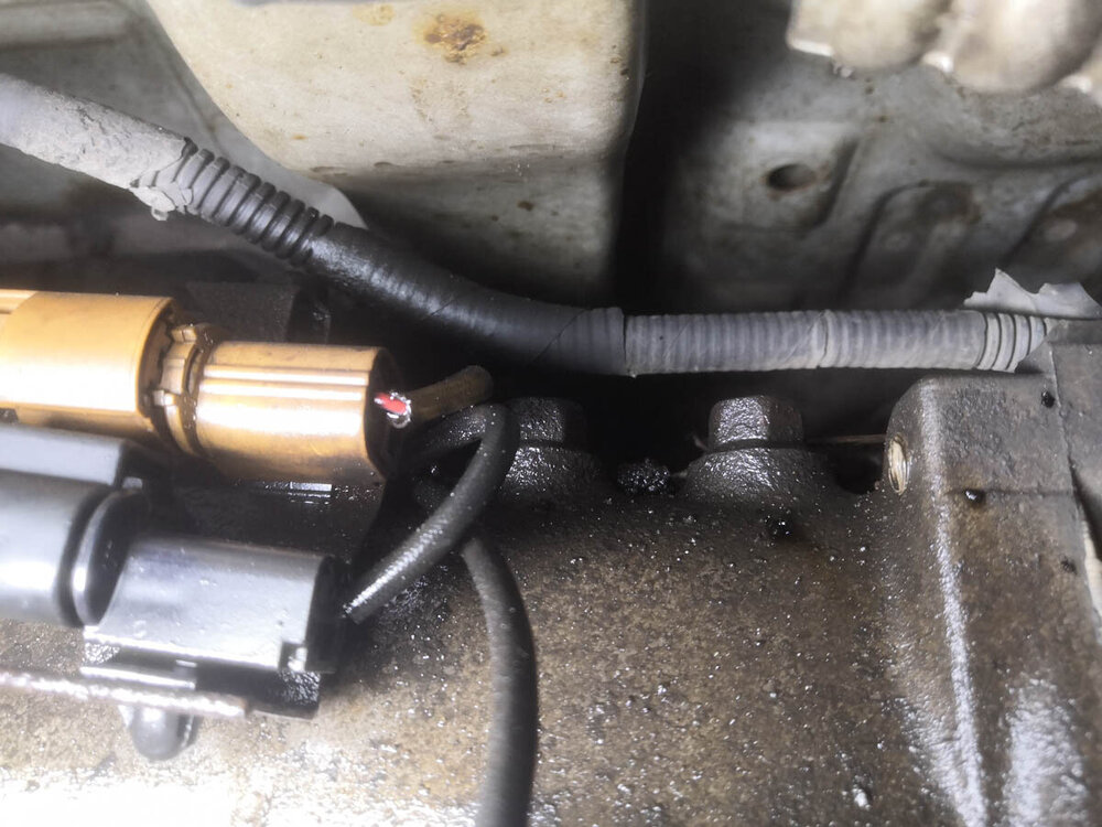

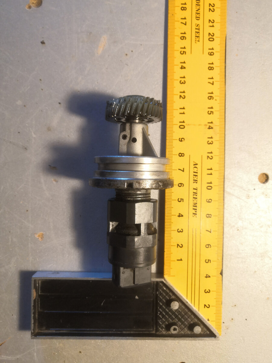

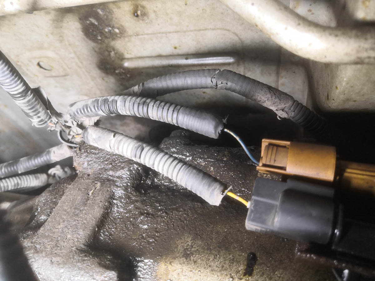

  2. @slake@altai пришел таки мой датчик наконец, заказывал только мех. часть, поставил все по твоей инструкции, четко по метке 29-32 (датчик 31 зуб), кручу кардан штифт датчика вращается, знача все совпало по шлицам, но падла спидометр как лежал, так и лежит, ну и 3 скорости только соответственно, пластмассовая часть датчика у меня абсолютно целая, но на всякий случай заказ уже а с алика https://aliexpress.ru/item/1005002368809977.html?spm=a2g0s.9042311.0.0.305433edruU0vq&_ga=2.142318770.1695594539.1620392066-1020300756.1617774254&sku_id=12000020358635353 Что еще может быть? Тут мне один спец сказал, что может еще в коробке пайка какая-то лопнула, нужно снимать поддон и там где-то искать

  5. @Sireg@ @vol @slake@altai пролистал весь букварь несколько раз, так и не нашел как правильно устанавливать этот датчик, там вообще про него ничего нет, ни в разделе о АКПП и раздатке, ни в разделе о датчиках тоже. Дяденьки, подскажите юному делиководу как правильно ставить его, чтобы не запороть Я так думаю, когда ставишь нужно кардан крутить, чтобы риски совпали? ну и посмотреть на корпусе, как ставить исходя из количества зубьев?
  6. @slake@altai Спасибо!!! Почитал, очень все понятно, так получается у меня с дизеля стояла, 31 зуб я насчитал и такую же заказал

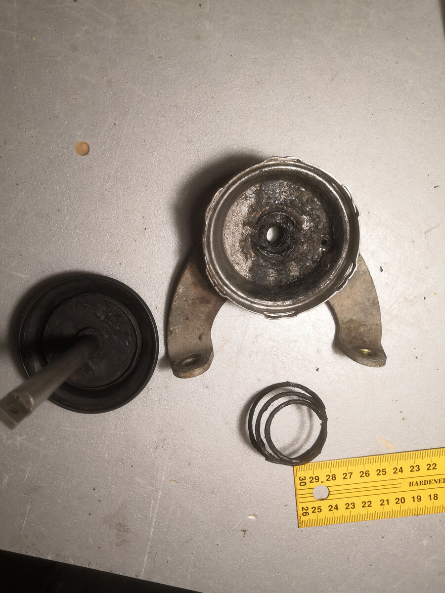

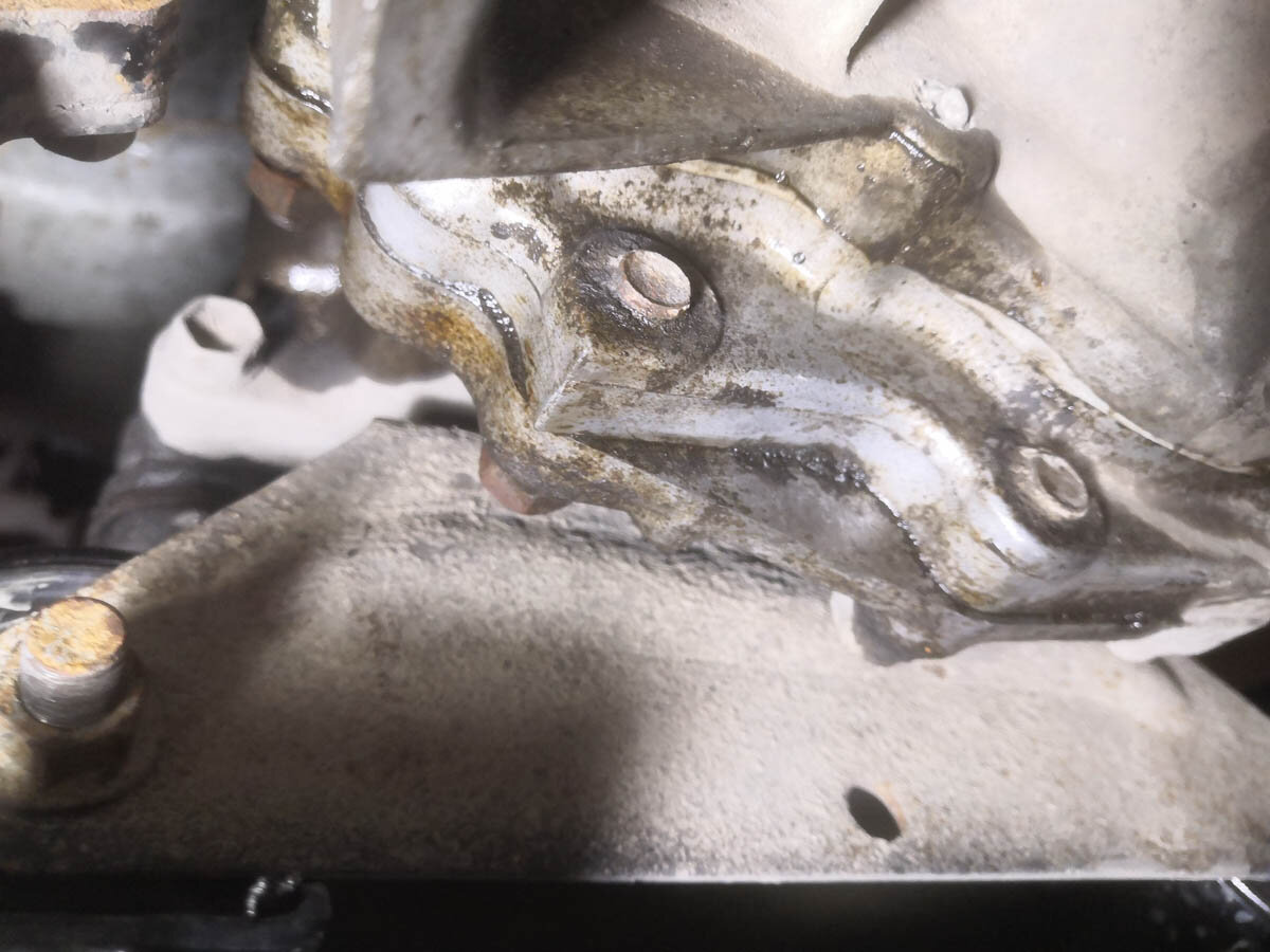

  7. @tixon фуух, разобрался! Оказывается все дело и было в этой пружине, она не выталкивала шток обратно, когда отключался вакуум, купил аналог за 2035руб, работает отлично, единственное с креплением немного повозиться пришлось, совсем чутка отличается, вот, может кому пригодиться https://baza.drom.ru/rostov-na-donu/sell_spare_parts/aktuator-mitsubishi-montero-mitsubishi-pajero-mitsubishi-pajero-v4-91-99-mitsubishi-pajero-montero-sport-challenger-k8-w-k9-w-96-09-sat-st-mb620790-g4289860064.html

  12. Снял датчик, зубья обломаны, как и предполагалось. Буду брать с разбора, но вычитал здесь, что у них разное количество зубьев бывает, на моем 31, но вот я думаю, почему их вообще обломало, может кто-то до меня уже не тот поставил. Кто знает точно сколько зубчиков должно быть? Delica длинная PF6W, АКПП, 6G72
  13. С момента покупки пытаюсь решить проблему включения полного привода, точнее его НЕ включения, перечитал здесь на эту тему все от и до. Проверил все, что можно, клапана поменял. Решил разобрать сам привод, и О ужас там все проржавело, пружина еле дышит, на фото это я уже почистил, собрал, поставил обратно, все равно не работает. При заводе шток толкает вилку в редуктор, а вот при переключении на 4вд видно что вакуум есть, привод аж отгибается немного, но вилка до конца не выходит, только на пол сантиметра, мне кажется это ржавая пружина цепляет и не дает вытянуть. Сама мембрана вроде мягкая. Внимание вопрос! Сильно ли вообще эта пружина там нужна? Можно ли ее выкинуть, если все равно вся система работает от вакуума??

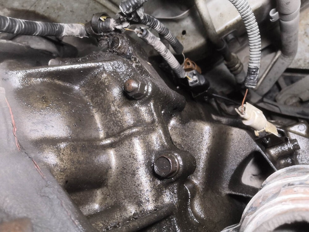

  14. Спасибо, мужики, за советы, полезу все проверять. И да, недавно у меня отломался рычаг раздатки, когда разибарал такого сапуна не видел там, приварил рычаг, крышку посадил на герметик, крышку самой раздатки не снимал. Неужели мало герметика, пошел разбирать Ну и пожалюсь немного. Со спецами по этим машинам беда у нас, ничего никто не знает, в сервисах руками разводят, обратиться не куда, приходится все самому, да с Вашей помощью. А раньше то ездил только на легковушках, менял разве что колодки да масло сам

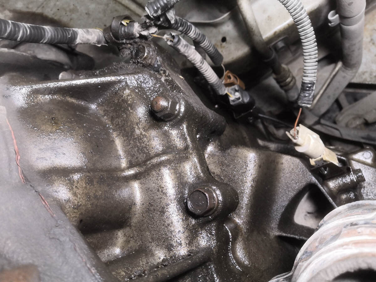

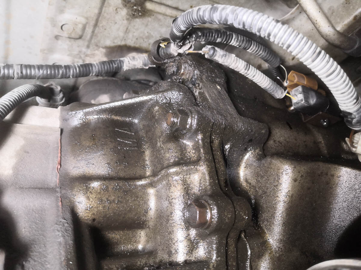

  15. Доброго времени суток, друзья! Делика PF6W 1994, АКПП, 6G72 3л. Течет масло из раздатки откуда-то сверху на стыке с АКПП, не похоже на сальник, но датчиков и сапунов наверху, которые могли бы сопливить не нашел, снимать раздатку ой как не охота. Уровень масла чуть ниже нормы, выбрасывает только на ходу, за ночь стекает на асфальт небольшой лужицей, но если вытереть раздатку, то лужи нет. Может ли течь по самому стыку, там где герметик? Выручайте, дяденьки!
