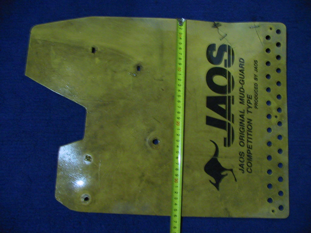

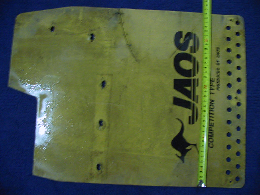

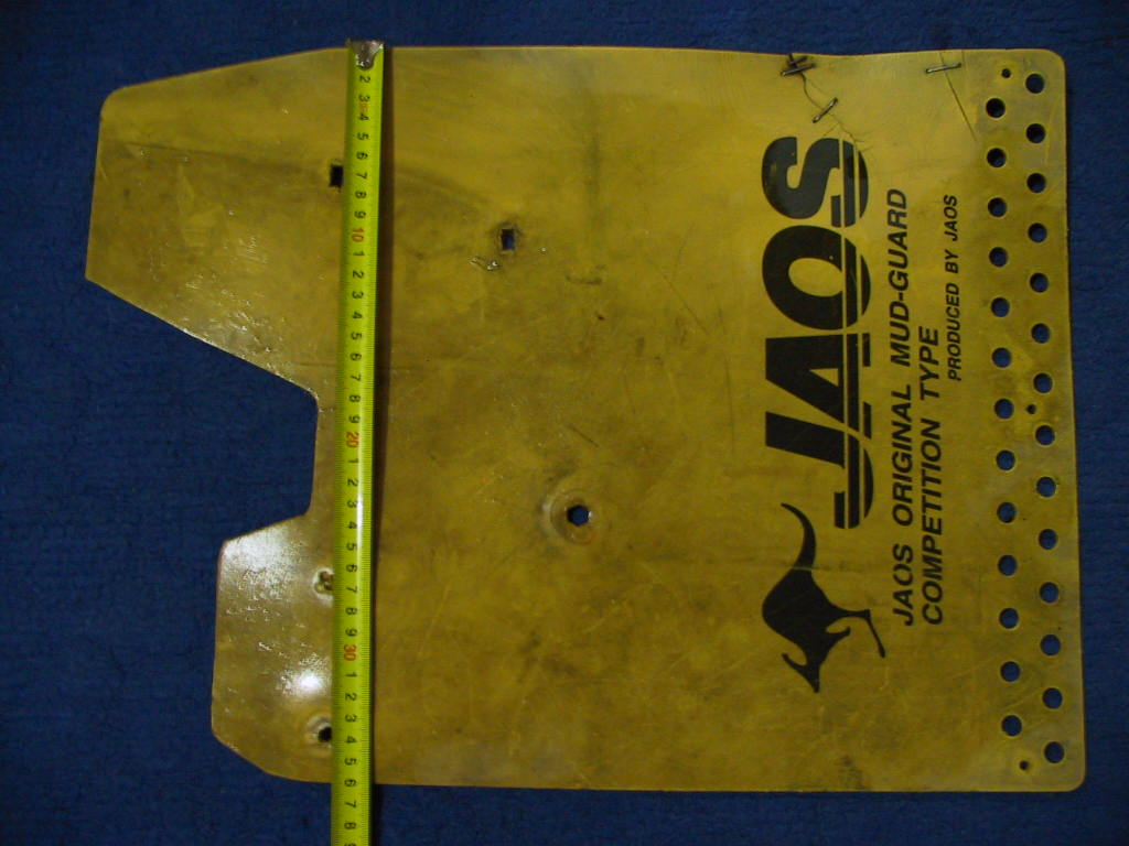

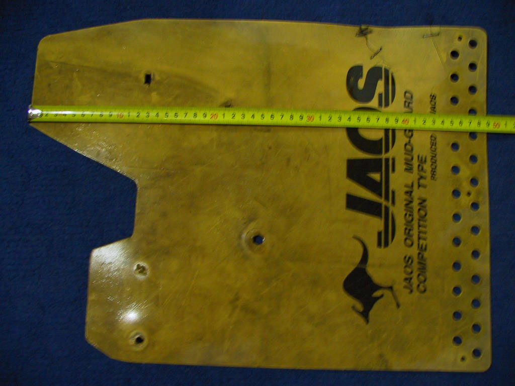

Собственно сабж: нужны брызговики jaos в любом состоянии (лишь бы можно целый составить было и выкройку снять), либо подробный чертеж с размерами всеми...Кто может помочь?
Опубликовано (изменено)

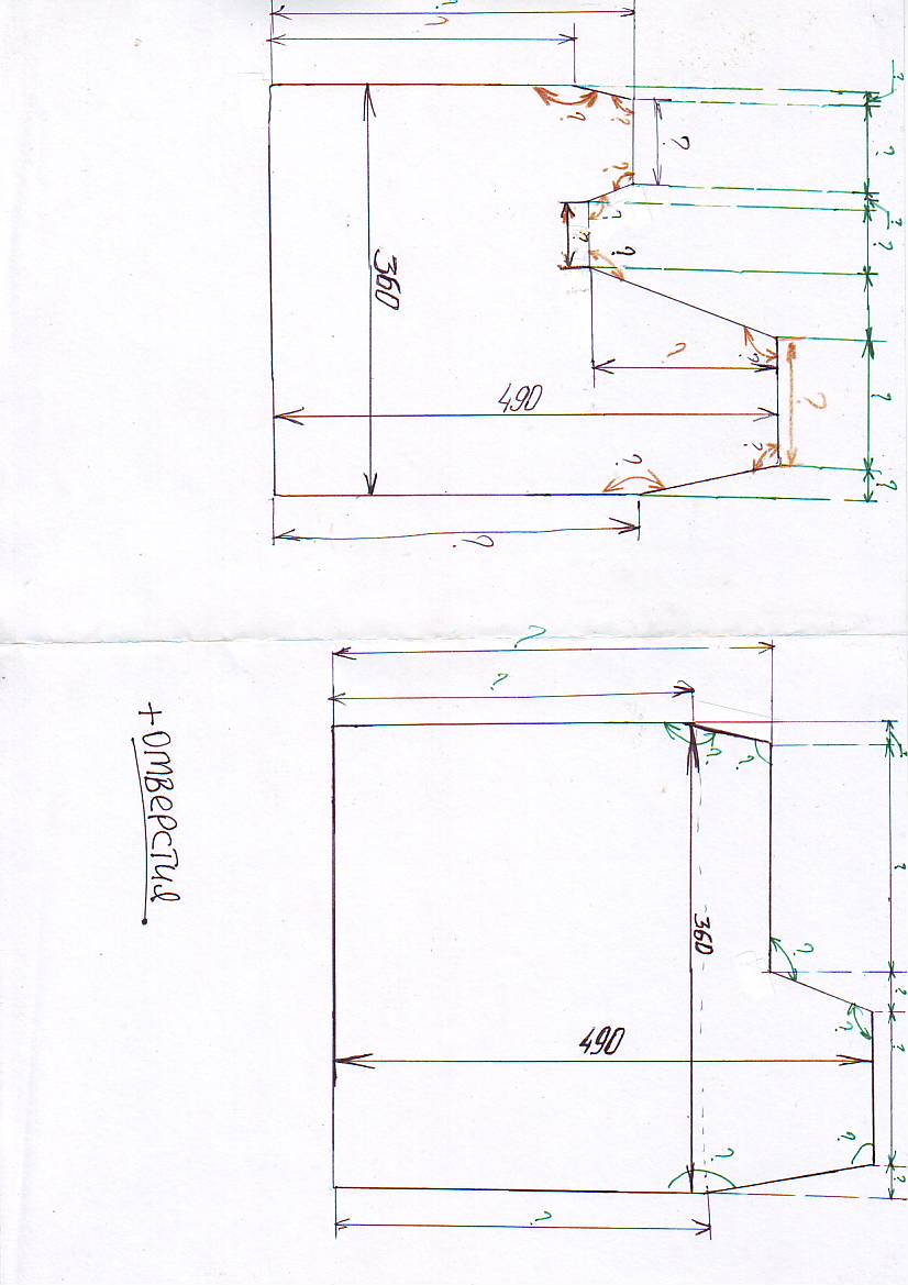

, ура!) есть добрые люди все-таки...Друг, заморочься на выходных подробным самым чертежиком (чтобы пульно вырезать прямо), прямо со всеми изгибами и выемками, а? Вообще цены не будет тебе, добрый человек))) На бумаге, а потом сфотай, либо отскань...
С надеждой и уважением, Женя)
Для полной аутентичности померь транспортирчиком углы все)...плиииззз!!))) и на каком расстоянии снизу они начинаются (сужения в верхней части)....

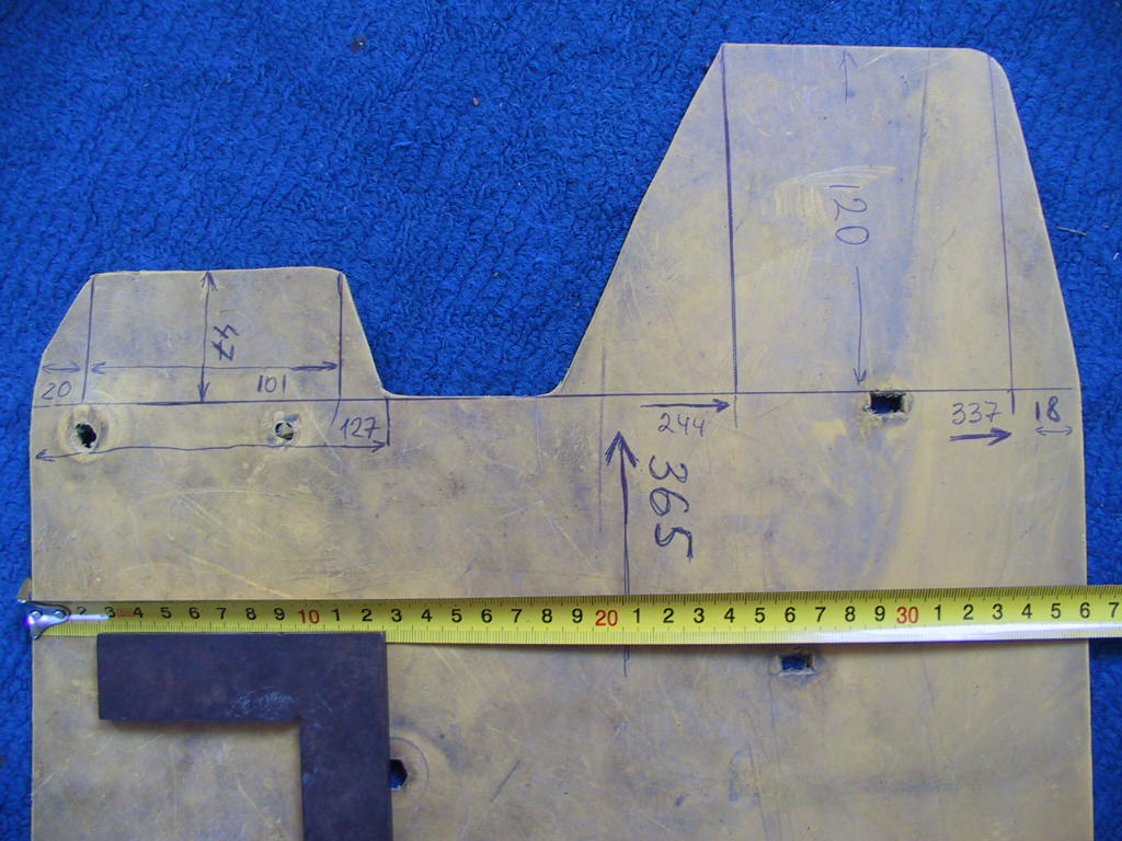

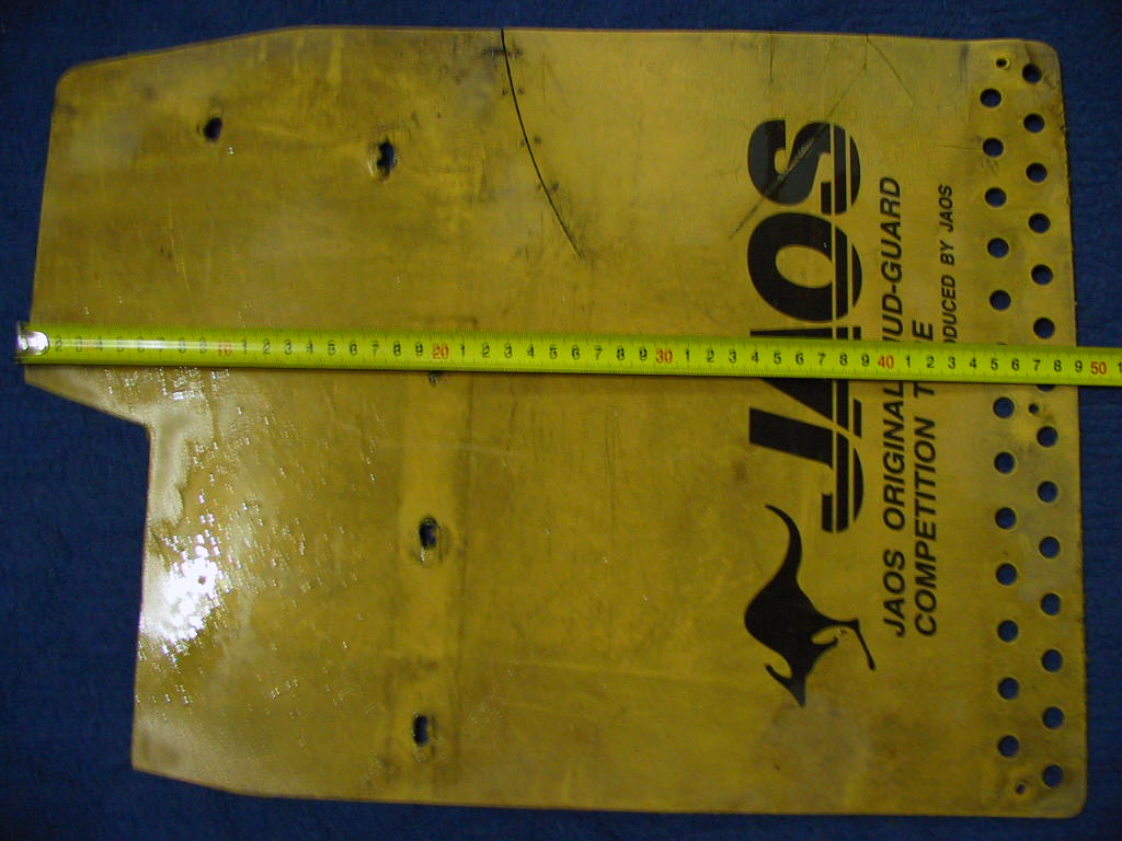

С чертежами не сильно дружу,
размеры левый правый сильно скачут,взял средние
на самом деле вырезы обводят гребни внутри крыла, и окончательно вырезал бы от края финдера, тоже самое и с отверстиями.
Распечатайте на бумаге большого принтера фото в размер брызговика (360*490) будет вам лекало
в своё время брал у шахмурата, (качество не понравилось)там совсем другие размеры вырезов были
http://photo.qip.ru/.../#mainImageLink

Итак, Михаил, огромное спасибо за старание) Такой пойдет, дальше по месту отшлифуем...Да я и не просил прямо по ГОСТу, но и так нормально...
@Девяткин, не хочу я китайские полотна, с материалом почти решили...Просто хочу вот копию оригинала jaos...Ну нравятся они мне и все))

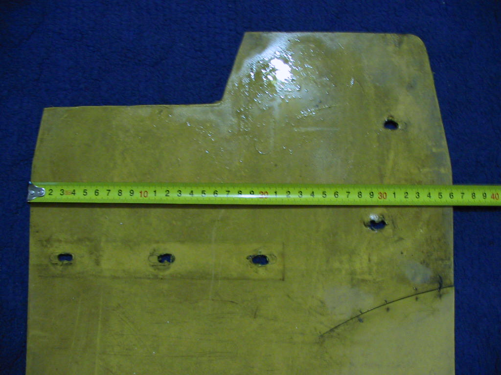

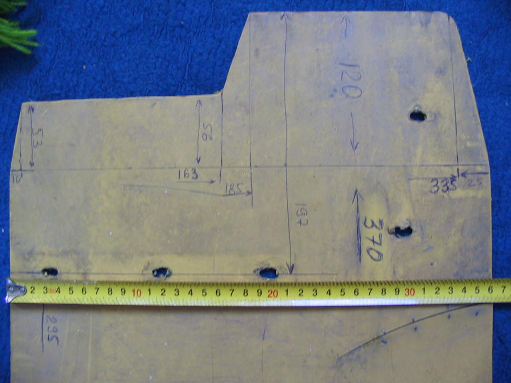

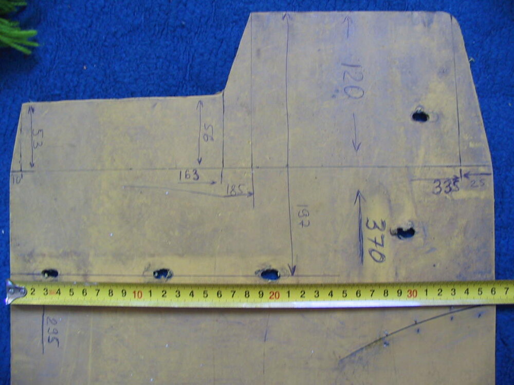

по имеющимся фотографиям обвел в КОМПАСе с масштабом 1:1. я себе буду либо из конвейерной ленты, либо из тех. пластины делать морозостойкой
