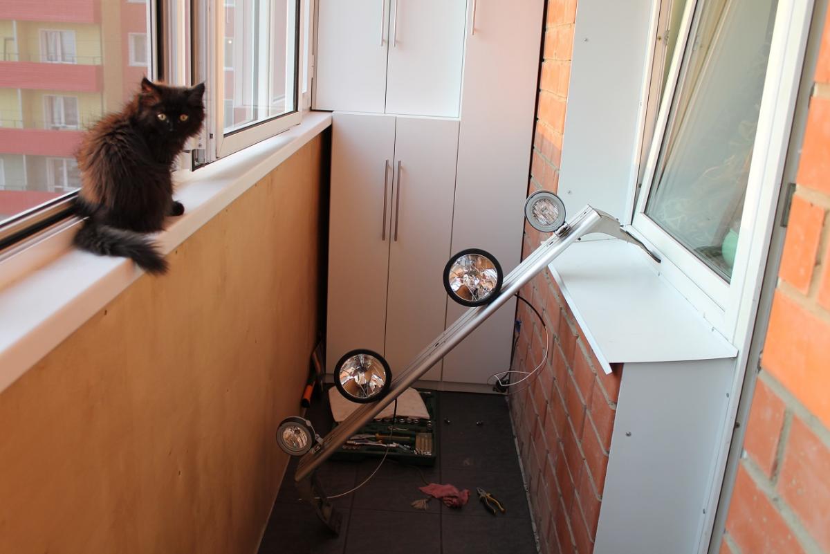

ну вот посоны зацените. Завтра на крышу ставим. По бокам рабочий будет. разверну его на 45 градусов

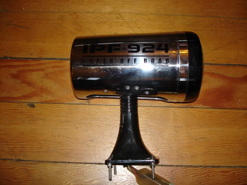

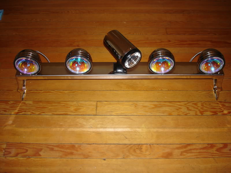

Андрюха,а по центру просится такая хрень,да простит мне афтор за плагиат)):

@ark, ты зачем люстру в черный цвет выкрасил?! А кормить как будешь? Опять же, еще и туалет на крыше теперь обеспечивать потребуется :))
