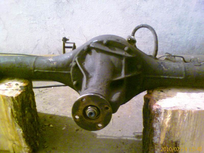

Имеем обычный мост от кирпича, рессоры, барабаны, все как положено. Цель разбора - осмотр и измерение посадочных мест дифференциала редуктора.post-2552-1266417373,83_thumb.jpg

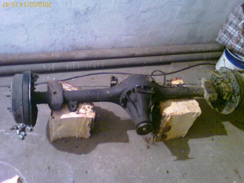

Тормозной барабан и площадка под рессору.
Редуктор. Загнутый вниз шланг - сапун.
Без проблем сняли барабаны. Два болтика М8, WD40, молоток. Далее откручиваем тормозные трубки и 4 гайки с обратной стороны тормозного щита. Выбиваем полуоси.

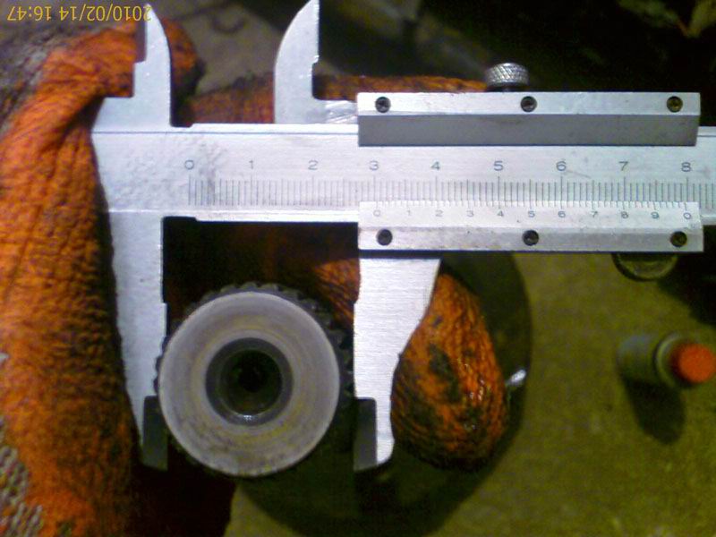

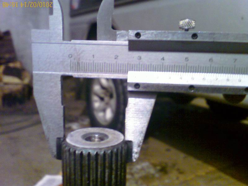

Полуось. Диаметр шлицевой части по верхушкам шлицов - 30.5 мм.
Диаметр по впадинам шлицов - приблизительно 28 мм.

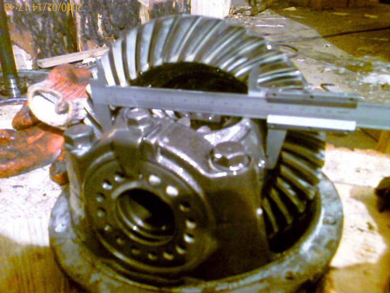

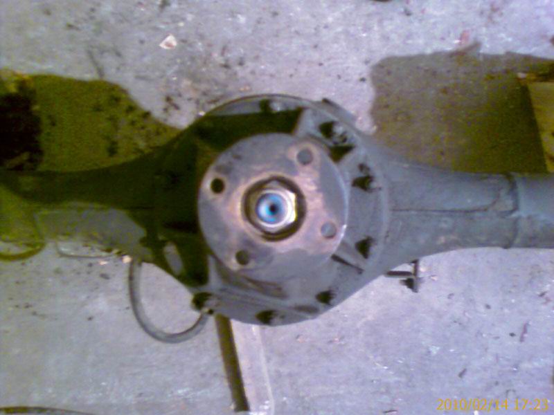

Для любителей считать болты. Их там 10. Кстати на большой шестерне редуктора также 10 болтов.

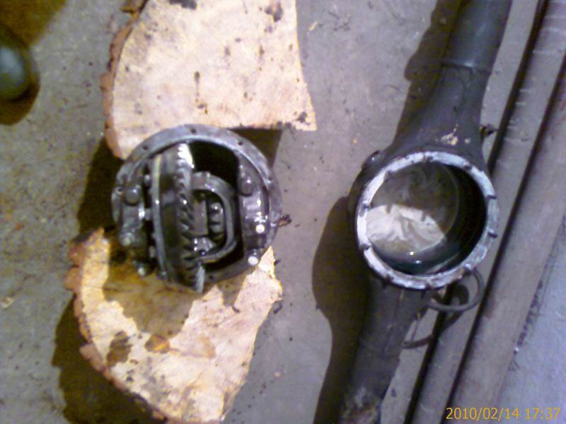

Вытащили редуктор. В чулке масло с водой.

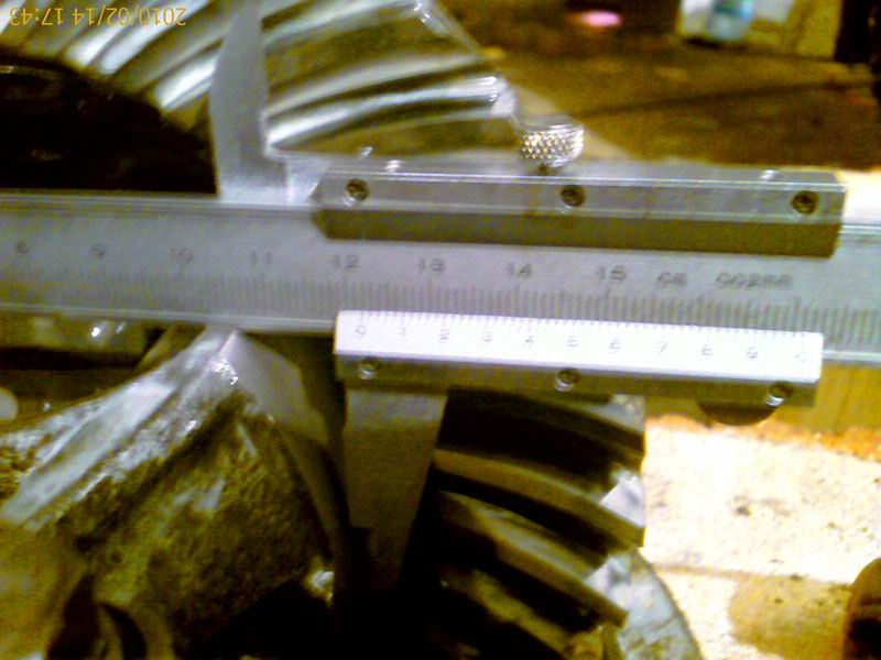

Посадочный диаметр большой шестерни редуктора 124 мм.
На штангеле на самом деле 122 мм, но там дальше есть уступ как раз 1 мм, подлезть и измерить диаметр по нему без разбора редуктора невозможно.

а скока сзади шлицов?
Шлицов 28, можешь по фото пересчитать, видно вроде неплохо. Ты в теме про задний пневмоблок? Может чего созреет.
