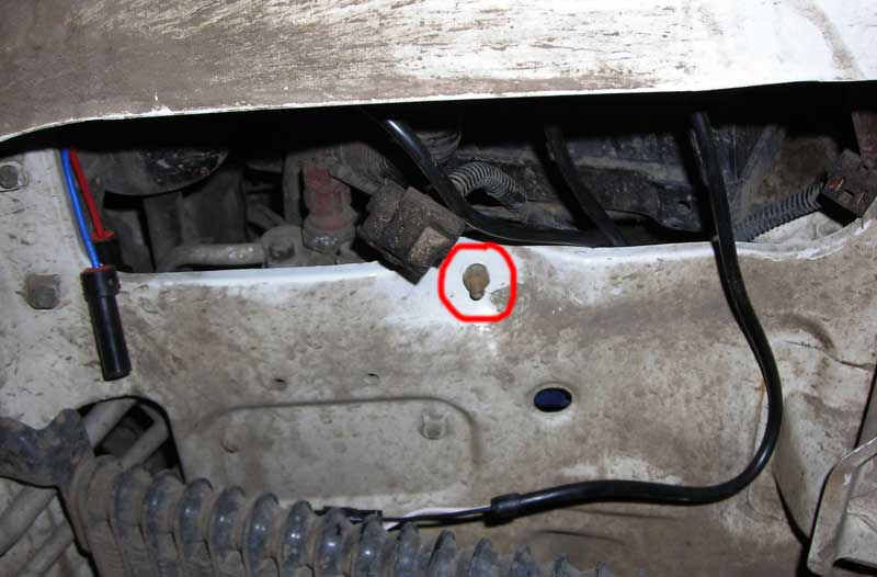

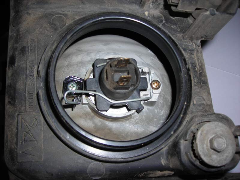

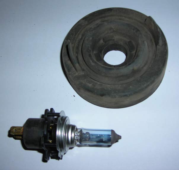

Дело в том, что как написано в инструкции по установке ксенона, нужно просверлить отверстие под уплотнительную резинку в крышке фары. После того как будет установлена лампа, просунуть провода через отверстие в крышке, и вставить в это отверстие уплотнительную резинку. Таким образом, клеммы подключения блока розжига к стандартной проводке фары оказываются внутрифары, а снаружи остаются только герметичные разъемы питания блока и высоковольтные на лампу. Кстати разъёмы сделаныдействительно хорошо, и качество уплотнений вызывает доверие.
Но всё так просто на словах, а не на деле. На деле оказывается, что в делике фары без крышек. Вместо крышек резиновые манжеты. И выводы лампочек (вернее переходников) торчат прямо наружу через эти манжеты. И снаружи же на них одеваются разъёмы.
Ладно, будем думать. Снимаем манжету и видим ещё одну засаду. Дело в том, что на лампочку надет переходник, и он, а не лампочка прижимается пружинкой. Ксеноновая же лампочка из комплекта, не предусматривает надевания никаких переходников. И для того, чтобы её прижать пришлось подгибать пружинку. Не так это просто как кажется, но так или иначе, я её победил. Далее немного подумав, я решил вынуть разъём питания из уплотнительной резинки, так как всё равно подключать питание комплекта к штатной проводке фары придется снаружи, а не внутри фары. Затем надеваем манжету на место. Уплотнительная резинка на проводах у лампочки, сдвинувшись до самой лампочки, как раз перекрывает отверстие в манжете. Надо будет только замазать два лишних отверстия в резинке (от вытянутых проводов питания) герметиком.

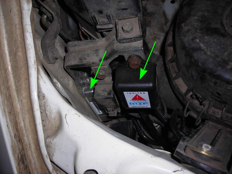

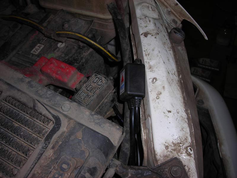

Пришла очередь крепления блоков розжига и балластов.
И снова засада.
Крепить то их по большому счёту и некуда. Ну, почесал репу, кое-как прикрутил. Правда, балласты держатся на одном болте, при наличии трех ушей крепления. Будем надеяться, что не отвалятся. Уши толстые, внушают доверие.
Вот так закрепил на правой (водительской) стороне. Там хоть немного места есть.
А слева столько всего понапихано, что пришлось крепить вот так:
Балласт закреплен на панели сзади и внизу фары
Блок розжига закрепил прямо сверху
Самое плохое во всей этой истории то, что подключение питания к блокам болтается снаружи, и как его загерметизировать, я пока не имею ни малейшего представления. Но придется придумывать что-то.
И второе НО. Если я теперь надумаю ещё и на дальний поставить ксенон, то куда крепить блоки, я уже наверно не найду. Но поездим, посмотрим, как будет вести себя новый свет, а дальше снова что-нибудь придумаем.

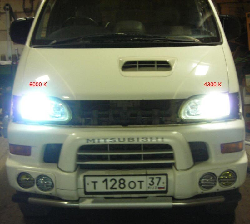

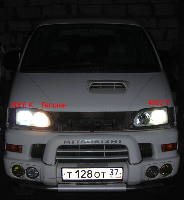

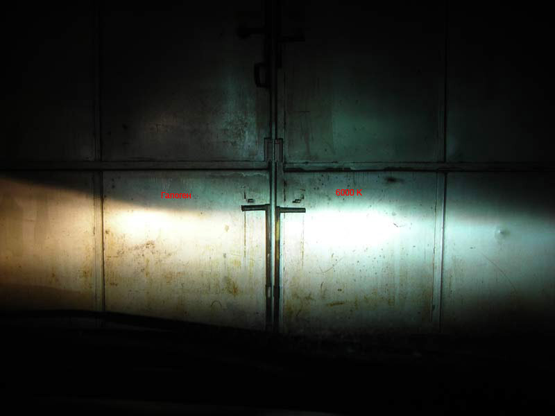

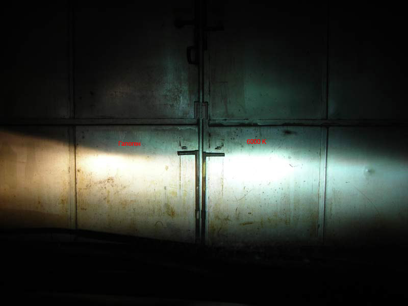

В правой фаре ксеноновая лампа с температурой 6000 К, в левой галогенка 55 W, с синим напылением (она есть на фото чуть выше)
Вид спереди: ОГО!

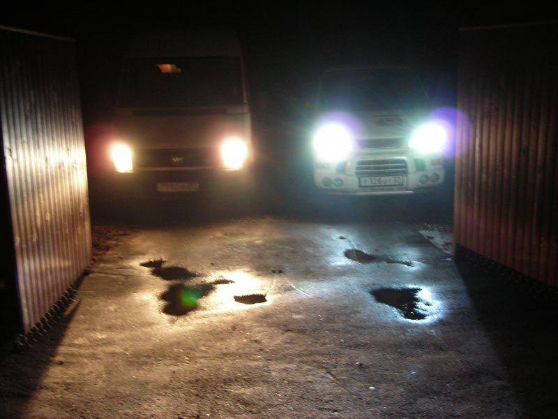

Свет на воротах гаража (кстати, ворота покрашены серебрянкой, причем давно, и имеют неопределенный цвет, к тому же уже сильно разбавленный ржавчиной) На фото, свет от ксеноновой лампы, кажется зеленоватым, но это скорее отсвет от серебрянки. На самом деле, он с явным голубоватым оттенком. А галогенка с синим напылением, свет которой мне до сих пор казался почти белым, теперь стала противно жёлтой.

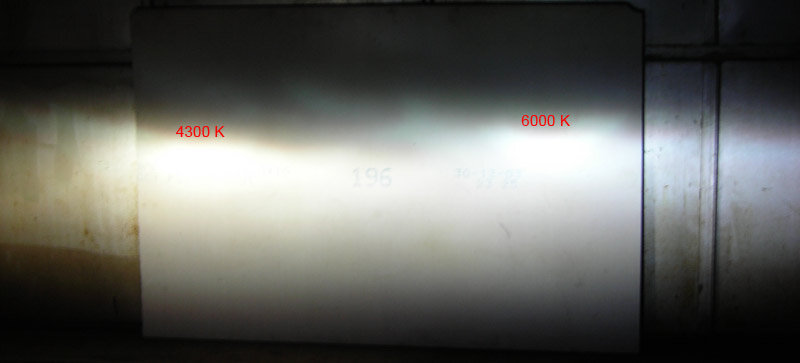

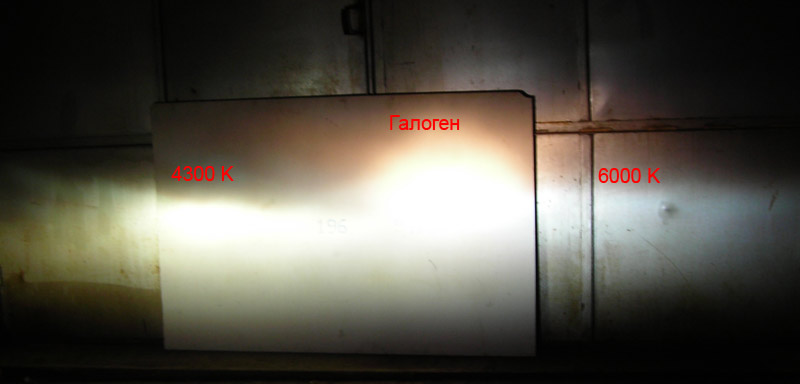

А так выглядит сравнение лампочек 6000 К и 4300 К
У лампочки 4300 К, свет белый с чуть заметным желтоватым оттенком.
Свет на воротах. Тут я, правда, додумался поставить более белый, чем ворота, лист гипсоволокна.

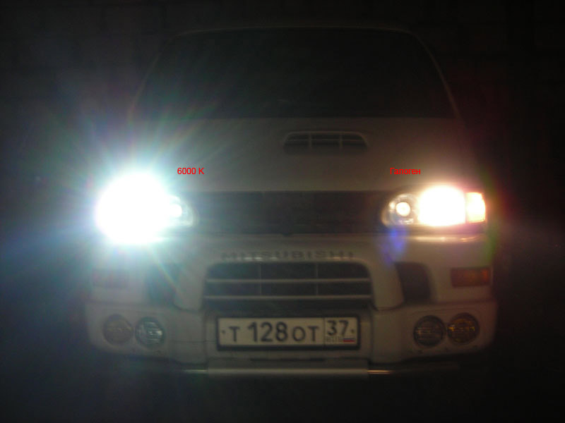

А теперь три лампы: 6000 К, 4300 К, и галогенка (тоже с синим напылением :-) ) на дальнем свете.
Свет от трех ламп на воротах
Здесь как бы получается, что пятно от галогенки самое яркое. Да оно действительно яркое, потому, что пучок дальнего света более сконцентрирован, а ближний свет более рассеян. И, тем не менее, фотоаппарат не может передать разницу цветов, и яркостей. На самом деле пятно от галогенки не самое яркое. Просто фотографируя такие яркие пятна на темном фоне, фотоаппарат выбирает чувствительность «ни то, ни сё», и заваливает или темное или светлое. Вот на этом снимке темное получилось ничего, зато яркие пятна заплывают, и кажутся одинаковыми.
Смотрел я на машину и маялся вопросом: «Какой же температуры лампы оставить?»
Думал и так и сяк, и решил для себя, что 4300К мне маловато, а 6000К лишковато. Мне бы подошли идеально 5000К, но таких ламп в данный момент нет в наличии.
В гараж были приглашены жена с дочкой. На презентацию, так сказать… Дамам понравилось, и обе высказались за лампочку 6000К.
Решено, оставлю 6000К, буду чуток отсвечивать голубизной :-) . Пусть все думают что хотят :-)

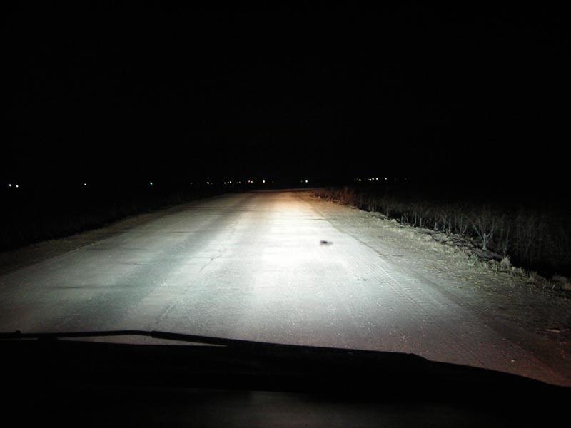

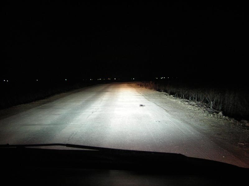

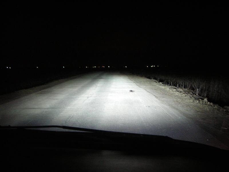

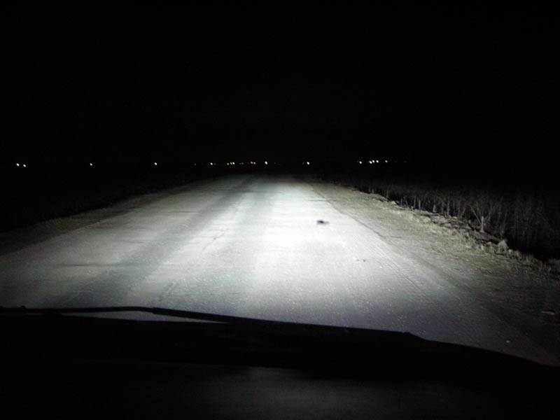

Итак, ROAD TEST.
Ближний свет. Ксенон 6000 К.
Ближний + стандартный дальний

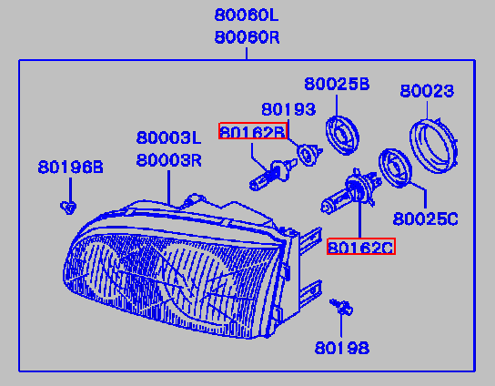

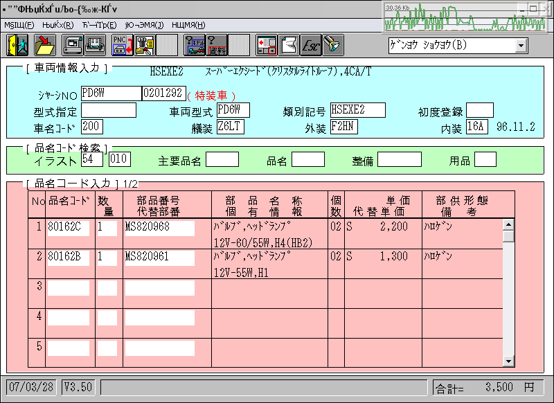

ЗЫ. По поводу дорестайлинговых фар.
Взял я номер кузова -=MAXDIE=-, и посмотрел в капсе, что там у вас и как...
А там у вас вот так:
И капс пишет что там у вас действительно Н4 на фаре которая работает как ближний/дальний, и Н1 в фаре дальнего света.
Собственно зачем это всё надо, я так и не понял. Убойный дальний? Аж 4-мя фарами!
У нас получается всё то же самое, только японцы видимо решили, что 4 фары на дальний это лишковато, и вместо вашей Н4 поставили нам в фары Н7.
Ну и собственно на мой взгляд у вас два варианта.
1. Вместо Н4, ставим моноксенон Н4. Фара становится просто фарой ближнего света (как у нас).
В фару дальнего света ставим точно такой же моноксенон, толлько с лампами Н1. Получается, что при включении дальнего, ближний работает так же, и просто включаются фары дальнего света.
+++++ Получаем полный ксенон.
------ Дороже чем биксенон (правда ненамного). Опять же биксенон то получится только в одной фаре(вернее только вместо одной лампочки) А на дальний придется все равно ставить отдельно. Моргать придется ксеноном, чего мы пока вроде побаиваемся...
