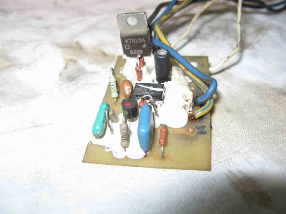

Andrew28 Опубликовано 10 ноября, 2005 Жалоба Опубликовано 10 ноября, 2005 На autovl писал о том, как на Пыжике реализовывал функцию подъёма оборотов при запуске. Использовал именно клапан повышения оборотов от кондея. Управляла ей схема таймера на 100 секунд. Единственное, что необходимо отстроить поводком обороты холодного двигателя. Так что идейка не нова, но хороша...
Garre_kiv Опубликовано 10 ноября, 2005 Жалоба Опубликовано 10 ноября, 2005 Andrew28 Меня смущяло что пока движок не заведен вакуума нет и как быстро он образуется я не засекал, ты использовал тот же клапан или вводил дополнительный ? Жаль что не читал твоего поста раньше, выходит плагиатом занимаюсь.
Andrew28 Опубликовано 11 ноября, 2005 Жалоба Опубликовано 11 ноября, 2005 Дорогу осилит идущий. Ну какой тут плагиат? Клапан тот-же, регулировка прогиба диафрагмы сзади под колпачком. Единственное. что питание на вакуум порт подавалось со схемы таймера. Нареканий к работе не было.
Garre_kiv Опубликовано 12 ноября, 2005 Жалоба Опубликовано 12 ноября, 2005 Andrew28 А по подробнее с схемами и чертежами, что за таймер ? Не хочу ходить по чужим граблям, особенно ежели они будут детские, (больно однако может быть)
Andrew28 Опубликовано 12 ноября, 2005 Жалоба Опубликовано 12 ноября, 2005 Таймер сейчас не могу найти, снял его, и куда сунул ума не дам. Делал схему знакомый, на какой-то считалке ( микраха). А как устанавливал и принцип работы завтра отпишу с фотографиями.
Andrew28 Опубликовано 14 ноября, 2005 Жалоба Опубликовано 14 ноября, 2005 Что представляет схемка тут ( правда сегодня по телефону электронщик сказал-уже отстой).
Garre_kiv Опубликовано 14 ноября, 2005 Жалоба Опубликовано 14 ноября, 2005 Andrew28 А принципиальной схемы нет?
Andrew28 Опубликовано 14 ноября, 2005 Жалоба Опубликовано 14 ноября, 2005 Принципиальной нет, но попробую найти новую, на микрахах.
