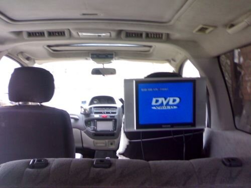

ДВД двухдиновый влез, как родной...обязательно подбирал с USB и картридером, а то диски-это гемор постоянный, а так поставил хард на 250 гб и там все влезло и еще места осталось...а с теликом еще проще....сходил в магазин техноСила, купил бытовой тв за 6тыр, на 12 вольт , 15 дюймов...повесил за водительской сидушкой...подал видеосигнал на него, а звук с головы...вот и кинотеатр <_<
