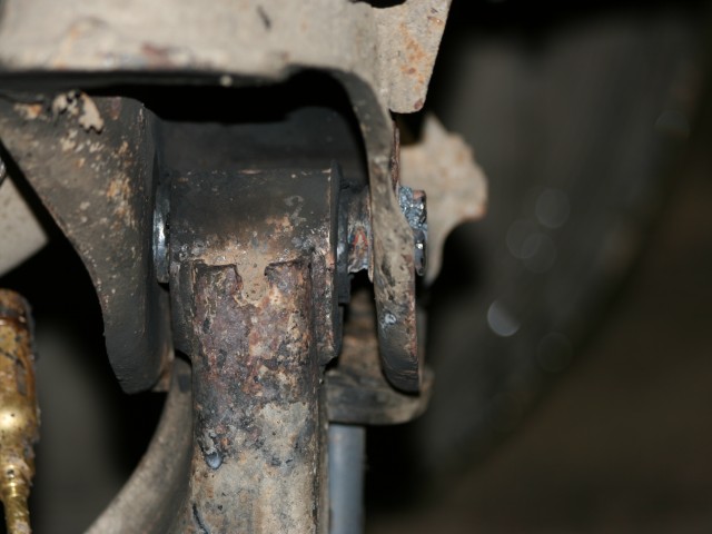

Нижние сайленты - выжжены автогеном, кое-где видно, что металл сверху оплавился, но болты так и не вышли.
Выжигание сайлентов дало некую свободу. Нижний рычаг можно сдвинуть на достаточное расстояние. Болт перепилен болгаркой с большим кругом (мелкий - 125см не подходит, его не хватает)

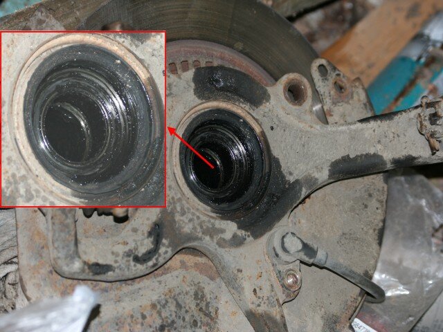

Поворотный кулак с обратной стороны и виновник стука.
Замена подшипника, сальничка и проставки убрала напроч грохот полуоси.

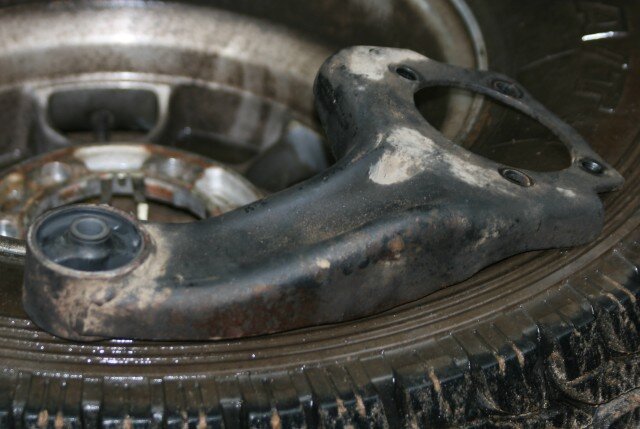

Новый сайлент на подвесе переднего дифа
Вобщем как было уже написано ранее все болты, что держут сайленты прикипают насмерть, поэтому можно просто расслабиться и получать удовольствие от процесса выжигания оного и перепиливания болта.

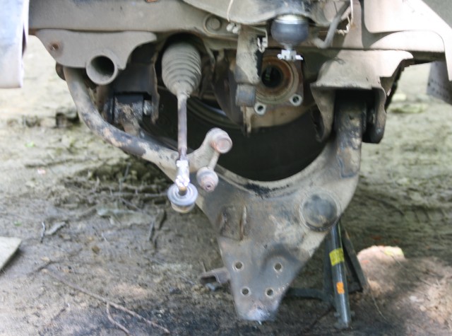

Фото процесса. Оба сайлента выжжены, рычаг сдвинут, есть место где попилить :)
Чтобы перепилить передний сайлент нужно полностью открутить стабилизатор (иначе мешает подлезать болгарке)
После снятия рычага, остаётся сложность в снятии обойм от сайлентов. Наиболее быстрый вариант (как мне показалось) - это перепиливание внутреней обоймы электролобзиком с пилкой по металлу. Запрессовка идёт гидравликой с силой до 4 тонн.

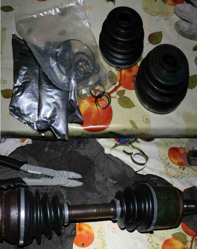

Продолжаем. После недолгих раздумий о жизни шруса с начатым трескаться пыльников и поисков запчастей были преобретены 2 комплекта оригинальных пыльников (по каталогу аналоги, только кое-какие колечки на шрус другие)
mme61414
mme61440
_______________
Процесс замены:
Снимаем под защитным колпачком на ступице стопорное кольцо с шлицов шруса.
Откручиваем косточку стабилизатора
Откручиваем рулевой наконечник
Откручиваем шаровые
Снимаем ступицу в сборе.
Резким рывком на себя выдёргиваем ШРУС.
_________________________________________________
Снимаем хомуты с пыльников Нещадно разрезая вдоль корпуса снимаем старые пыльники, кидаем шрус в бадъю с соляркой и побалтывая отмываем от грязи и старой смазки.
Снимаем стопорное кольцо на внутренней гранате (кольцо не даёт шарикам из корпуса выйти), снимаем стакан.
После чего снимаем стопор на шлицевом внутренней гранаты.
Одеваем новые пыльники, набиваем смазкой из комплекта.
Собираем всё обратно.
