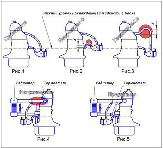

  13. Здравствуйте! Извините за вопрос! Всю тему перечитал но разные советы по поводу подключения СЕВЕРС-М на делику булку с двигателем 4M40! Может кто существенно поэтому вопросу подскажет! Как же всё-таки оптимально подключить СЕВЕРС-М на делику булку с двигателем 4M40? Может у кого фото есть! Авто владею всего 1.5 месяца поэтому много ещё не знаю! Помогите пожалуйста разобраться!!! Вот методы установки с оф.сайта!Какой способ 1 или 5 подойдет мне? Или всё же другой способ подключения!?!? ЗАРАНЕЕ БЛАГОДАРЮ ЗА РАЗВЁРНУТЫЙ ОТВЕТ!!!
