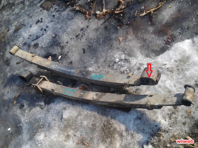

  2. Всем доброго времени суток! Обнаружил лопнувший коренной и подкоренной лист задней рессоры. Заморочился с покупкой контрактной, но на разборках не нашел. Здесь на форуме списался и взял с рук. В сайлентблоке оказался закисший болт, который выбили вместе с трубкой. Купил болт от Хендая (кому интересно номер 5453244000) подошел по всем размерам... Но без трубки болтался в сайлентблоке как ..... в проруби. Взял кусок лыжной палки, подходящего диаметра и размера, смазал WD-шкой и молотком забил в сайлентблок. Все встало как родное!
  3. Спасибо! Будем искать))) на данный момент нарыл вот такой вариант https://yandex.ru/images/search?text=4228492%20Сайлентблок%20рессоры%20задней%2C%20передний.&noreask=1&img_url=http%3A%2F%2F94.img.avito.st%2F140x105%2F1246381194.jpg&pos=0&rpt=simage&lr=213 Пока ищу размеры этой детали...
  4. Всем доброго времени суток! Заменяю рессору, и столкнулся с тем, что не могу найти сайлентблок переднего крепления, где вставляется болт. Нужен каталожный номер, может кто сталкивался?
