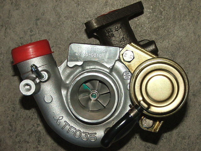

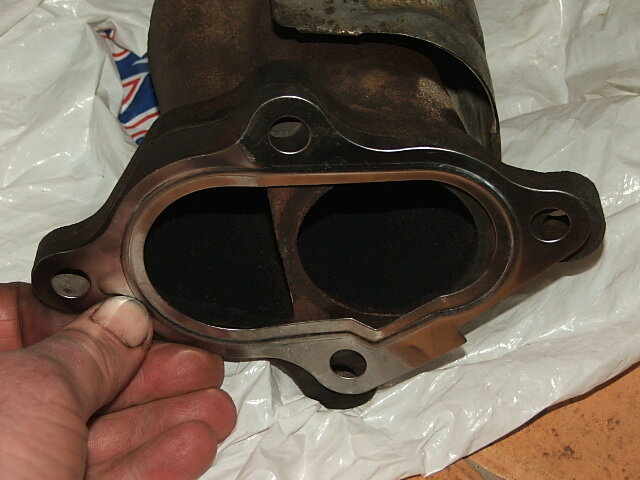

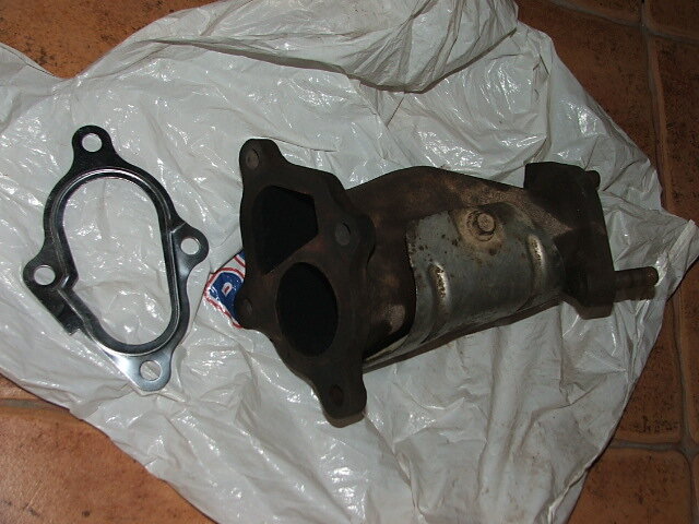

  7. Понял, спасибо, так уже и сделал (поменял "горячую" улитку, не думал даже, что так просто ). В общем, мини-отчет (в дополнение к посту №1). 1. Если кто будет ставить на ефишный 4М40 турбину с не ефишного, как я, НЕ НАДО разделять турбину и переходную трубу к выпускной системе, а сразу половинить турбину и привинчивать к неразделенным старой "горячей" улитке и переходной трубе "холодную" новую улитку с новыми потрохами. Потому что прокладку между переходной трубой и "горячей" улиткой так просто не найти, а идущая в комплекте с новой турбиной не подходит. К тому же шпильки не надо выворачивать или искать новые. 2. Гайки (2 шт на "19") приемной трубы глушителя открутились только снизу, для чего понадобились несколько удлинителей к торцевой головке (иначе неудобно и просто усилие не приложить). 3. На ефишном движке, чтобы добраться до турбины, нужно снимать много ЕГР-ной шняги, навешанной сверху, с неудобными болтиками. Запаситесь разными накидными ключами, в том числе S-образными, на 12 и на 14. 4. Все остальное в 1-м посте - истинная правда После замены поехала пошустрее, расход соляры и масла еще не засекал Из непонятного - засвистело что-то маленько, но не как турбина обычно тоненько свистит, а как гудение тонкое какое-то. Начиная с оборотов примерно 2500, и только под нагрузкой. Завтра послушаю повнимательней.

  12. Пришла пора менять турбину (плохо едет, жрет, масло подкидывает, давление 0,4 при 3000 об). Заказал китайскую, пришла. Красивая Точь в точь как на фотке у Гены_ирк в посте №7 в этой теме (включая номера выбитые) Сегодня полдня снимал старую (кое-как гайки откручиваются, капец, да и на ефишном дизеле слишком много навешано еще сверху деталей ЕГР ). После чего оказалось, что у новой турбины конфигурация фланца выхода отработавших газов (где 4 шпильки) не соответствует фланцу того кусочка, что перед приемной трубой глушителя! Причем не соответствует немножко совсем (фотки попозже сделаю и скину). Вопрос. Одинаковые ли у дорестайла и послерестайла (ефи\не ефи) эти фланцы? (первое подозрение, что не одинаковые ) Действия предполагаются следующие. 1. Изучаю доступные онлайн капсы, сравниваю детальки ефи\не ефи\ может,паджеро? 2. Расточить\пересверлить дырки не получится, маленький запас по толщине. 3. Еду завтра по разборкам, ищу этот кусок железа с дорестайла не ефишного, если подойдет. 4. Если ничего не получится, менять картридж??? - как-то не хочется Какие мысли будут?
