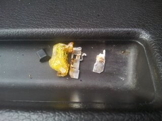

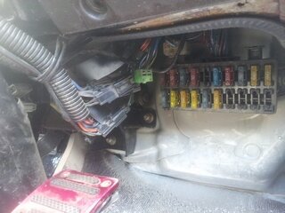

Продолжим игру! раз 10 снимал торпеду и крутился в том районе но вот токо на днях заметил пустую фишку . в местах докуда дотягивается провод нет ниче! мож кто знает? и кстати наверно не очень хорошо если пред вот так расплавился?сам целый , поплавился корпус (на первом фото в нижнем ряду первая 20 ка слева)
