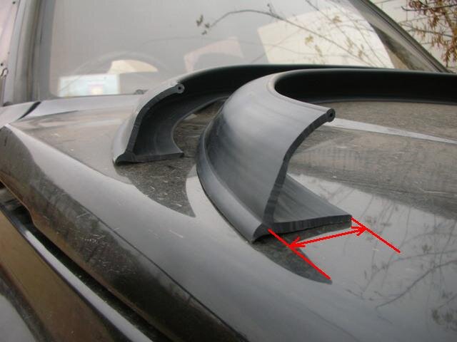

В общем, скорее всего, красить в два цвета не буду. Буду ставить пластиковые расширители арок. Вот только как их ставить на резанные арки, это вопрос... Пошел искать расширители арок.
