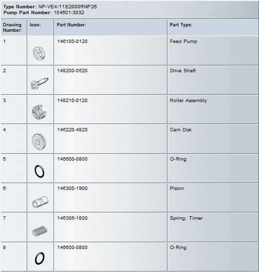

  8. Фото номеров на ТНВД Type Number: NP-VE4/11E2000RNP26 Pump Part Number: 104601-3032.Сохранил на всякий и пригодилось. 146220-4820 Cam Disk (Шайба кулачковая топливного насоса) Вот посмотри http://www.exist.ru/price.aspx?sr=-4&pcode=148210-0120
