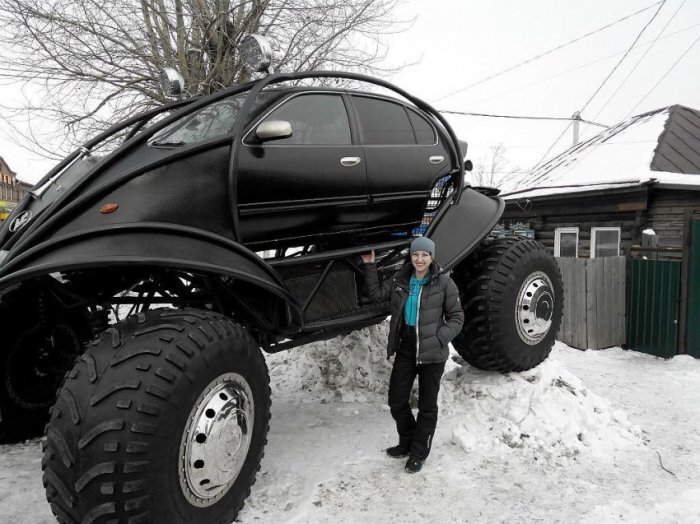

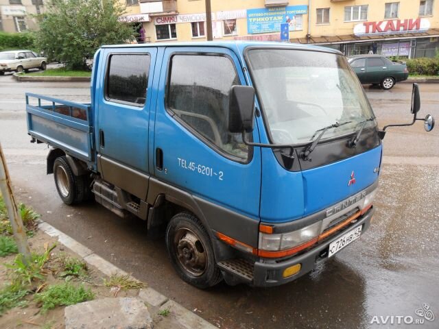

400 000р. цена обычного двухкабинника в отл.сост с нормальными бумагами. То что на фото выше уже переделанные-продаются от 700 000р. и до 900 000р.(в наличии 3 машины) Вот я и говорю купить за 400 и за пару лет как в рассрочку самому и под себя сделать. Пожалуйста вот за 370 000р. отдают хоть сегодня https://www.avito.ru...anter_219087496 Для себя пока в уме: относительно этого Кантера, Айсин с раздаткой от 78го через наш колокол и полностью косой проводов Булки, мосты блочные заниженные от 80ки, впуск выпуск с турбой от Булки, если засчёт турбы двиг атмосферник и ГБЦ чугун не жилец-то как максимум другой двигатель большего объёма, как минимум наш 4м40 турбо. Жилой модуль сделать съёмным, через закладные гайки, болты. Что бы снимать когда нужно использовать как грузовик по хозяйству (стройка дома). По мостам Дана-цена космос и редки в случаи замен, ремонтов и т.п. Машина должна имёть очень распространённые и не дорогие запчасти, позвонил на разборку и жди посылки(как то так). Склоняюсь и окончательно к мостам от 80ки с Г.П.Nitro 5.29(а можно и с 5.71-но слабже 5.29 конструктивно) с блоками, да дорого в сост, аки муха не сидела, но оно того стоит. .

Можно конечно сразу готовый купить, и который всегда в тренде и цене https://www.avito.ru/krasnodar/gruzoviki_i_spetstehnika/mitsubisi_kanter_2h_kabin_4vd_mostovoy_354417523 но это уже точно грузовик 66й и не меньше. Если самому их 2вд делать https://www.avito.ru/korenovsk/gruzoviki_i_spetstehnika/prodayu_mitsubisi_kanter_1995_g_504233968 и двигателя улётные попадаються, но один только передний мост=85 000р., а раздатку пока не нашол сколько стоит-и тоже на выходе тот же 66й. Так что для себя расматриваю двухкабинник "малого" типа(по документам 6+1 мест и 4вд).
