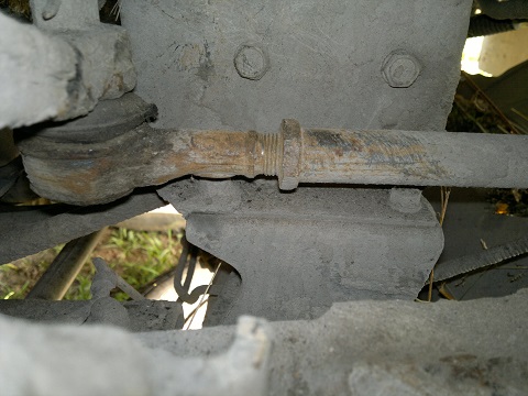

@vol, Еще вопрос, существует ли в природе ремкомплект сошки (на Вашем рисунке она под номером 47101)? Вот фото
Спасибо! Да, именно про нее. На схеме, я так понимаю, на этой тяге отсутствуют регулировка по длине? Если так, то у меня стоит "колхоз"...

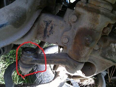

Доброго всем времени суток! Может кто нибудь подсказать номер наконечников рулевой тяги, той что идет от редуктора к правому маятнику?? В магазине предлогают только тягу в сборе за 6.500 руб и ожидание месяц - полтора... (праворукий кубик, 86 год... )
@kedr, Да я еще глубоко не копал... Кто знает что там вылезет )))
@kedr, Я что то не так нарисал?
