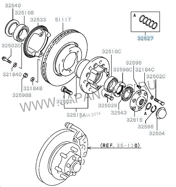

  4. @сергей02, нашел, спасибо. Домысливаю дальше причины дребезга. Наверное всё таки всё в совокупности фланцы и игольчатый подшипник. Потому как судя по конструкции, сама ось ШРУС-а со стороны зубцов должна плотно держаться этим игольчатым подшипником. От фланцев лязг был бы при трогании вперед/назад, а тут на каждой кочке. Вчера по двору проехал с опущеным стеклом - от каждой мелкой неровности звон на всю улицу (это уже не в заданную тему рассуждения ). Так всё таки знает ли кто способ удешевить замену заглушек?
  5. @oka859, в принципе то понятно что ставить вместо фланца-заглушки. Основной вопрос у удешевлении процедуры. А о каком игольчатом подшипнике идет речь (схему ступицы прилагаю)?
  6. Всем доброго времени суток! Немного предыстории: DELICA SPACE GEAR [PE8W ] 2800DIE/4WD/HIGH ROOF Купил авто в сентябре 2013, пробег 196 600 км. При езде по неровностям (мелкие выбоины, трещины в асфальте) слышен достаточно громкий дребезг в передней подвеске. Напоминает звон кардана при трогании с неисправной крестовиной, только такой звон на кождой кочке. В эту тему впринципе и копал. Но, при диагностике на сервисе выявлено, что звон идет из ступиц, а точнее от разбитых Фланцев передней ступицы (по каталогу MB 160942). Снял фланцы - на них сильно поедены зубцы (на ШРУС-ах тоже подъело, но поменьше) Вопросы: 1. Есть ли аналоги данным фланцам? Цена оригинала уж больно не гуманная, на мой взгляд (около 3500 руб.) Екзист аналогов не выдает. 2. Заморачивался кто-либо восстановлением фланца? Предыдущий хозяин моей делики говорил, что у него были старые Хабы-автоматы от кирпича и он на стром флянце вырезал середину (на станке) и приварил к ней часть с зубзами от автоматического хаба. Какое то время ездил. Потом при возможности открутил от донора оригинальные фланцы по-лучше и установил. Так-что как сложилась судьба восстановленного фланца история умалчивает. На мой взгляд нормальное решение, если есть чем заменить зубчатую середину за приемлемую цену. Как считаете? Известны кому-либо подходящие по зубцам на ШРУС запчасти, например от отечественных а/м? Так же думаю для себя, если нет аналогов и восстановление не вариант - то уж наверное лучше за те же деньги поставить ручные хабы.
