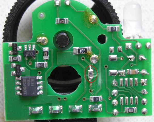

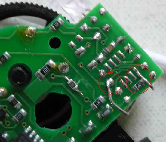

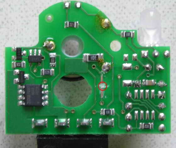

  3. Не могу выложить информацию, которой хочу поделиться- в чаво , думаю модераторы перенесут или удалят если посчитают нужным) Теперь о том, что хотел сказать.Установил попогрей Емеля ук 2,всем доволен,как и многие, кто уже пользует этот агрегат.Но есть одно НО - не включается подогрев при дистанционной заводке машины.На просторах интернета нашел очень простое решение этой проблемы(ссылку на сайт не выкладываю ,потому что пока искал детали,делал и пробовал,комп полетел ,винду переустановил - в результате адрес потерян). Суть такова: (далее слова не мои) Попогрейку "Емеля УК-2" можно приспособить для работы при дистанционном включении. Достаточно или уметь самому, или иметь(в правильном смысле слова) знакомого, умеющего пользоваться МАЛЕНЬКИМ паяльником. Теория. После запуска микроконтроллера и прохождения им теста самоконтроля (подсветка: -красный-желтый-зеленый) он опрашивает вход своего компаратора, подключенного к среднему выводу переменнного резистора установки режима нагрева. Если там "0" (что эквивалентно установке регулятора нагрева в нулевое состояние) контроллер включит подогрев. Если принудительно удержать состояние "0" на входе компаратора на время превышающее прохождение микроконтроллером теста самоконтроля попогрейка включится, независимо от положения регулятора нагрева. Практика. Вскрыть регулятор (4 защелки сбоку- видны сразу) Перерезать дорожку от среднего вывода регулятора нагрева. К И Р Д Ы К Г А Р А Н Т И И. Ну вот вроде и все.Надеюсь кому то пригодится. Фото 1. ( в приложенных файлах) Впаять в место разрыва резистор 3(или 3,3) килоома (взять можно на старых платах разных устройств). На нем должно быть написано 302 или 332. Фото 2. Приобрести малогабаритнфй конденсатор электролитический 470 мкф (лучше 680) на рабочее напряжение 6,3 вольта. Впаять его плюсом к 7-му выводу микроконтроллера, а минусом к общей шине (8-я нога микроконтроллера). (У меня электролиты были 470 мкф на 16 вольт,но тоже поместились). Фото 3. Фото 4. Лучше использовать танталовый конденсатор, так как с конденсаторами общей серии (К-35) с бумажным диэлектриком при установке регулятора нагрева в положение 0,5 (меньше единицы) нагрев дистанционно не включается. Побочный эффект. Незначительная задержка по времени между переключением регулятора нагрева и фактическим переключением (от 0,5 до 1,5 секунд). Повторяю, что гарантия на переделанное устройство теряется. Теперь опять я - В этой теме можно собрать все что об ЕМЕЛЕ известно и опробовано.Думаю будет полезно!

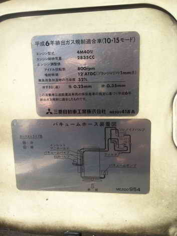

  7. Если не трудно , ткните *невежду*-на которой из них? а эта табличка с коробки

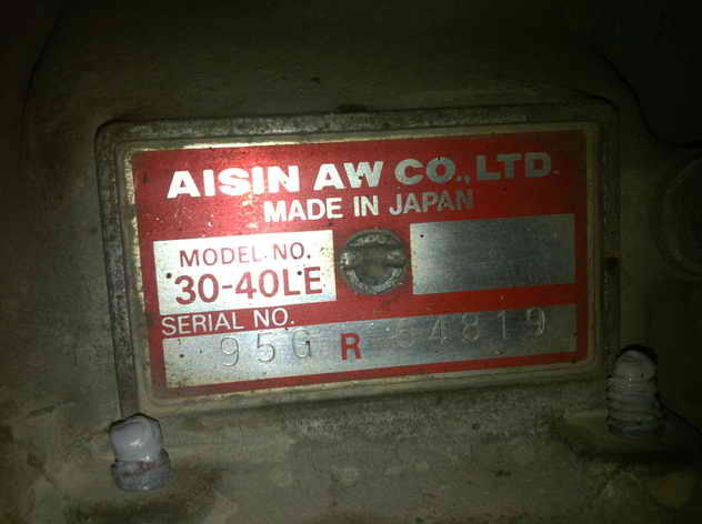

  11. Электронную часть мануала получил,СПАСИБО gruskov!!! По ходу туплю(((У меня на коробке написано 30-40LE AISIN,а там расписывается V4A51-2 и W4AW3-5 вопрос:которая моя?
  12. ВО!!!уже помошь!дай,если не трудно,да и в хозяйстве оч нужная весчь,глядишь - меньше вопросов глупых буду задавать) Может даже сам разберусь
  13. Не судите строго,мож где уже расписывалось,но я не нашел.Хочу поменять трос АКПП(а может и не надо -если это как то лечится) Проблема вкратце такая:при полностью нажатой педали газа - расстояние от края оплетки до бобышки 24 мм хотя по мануалу , должно быть ,что то около 35мм.Если не прав поправьте.И еще,дабы не пинали,трос откручиваю с контргаек,снимаю конец троса с ТНВД и пробую его вытянуть с силой -ничего не дает , как было 25мм ,так и остается такое расстояние вопрос:какие камни на пути смены тороса могут попасться? Поддон коробки самостоятельно снимал,при замене масла(это затруднений не вызовет)коробку лет пять назад менял самостоятельно,ну ни без помощи друзей конечно(больше не буду сам менять,чуть пуп не надорвал) В общем кое какие представления имею об устройстве сего агрегата , вот книги у меня сейчас нет , поэтому прошу помощи у клуба PS:коробас 30-40LE AISIN ТНВД мех Заранее спасибо!!!
