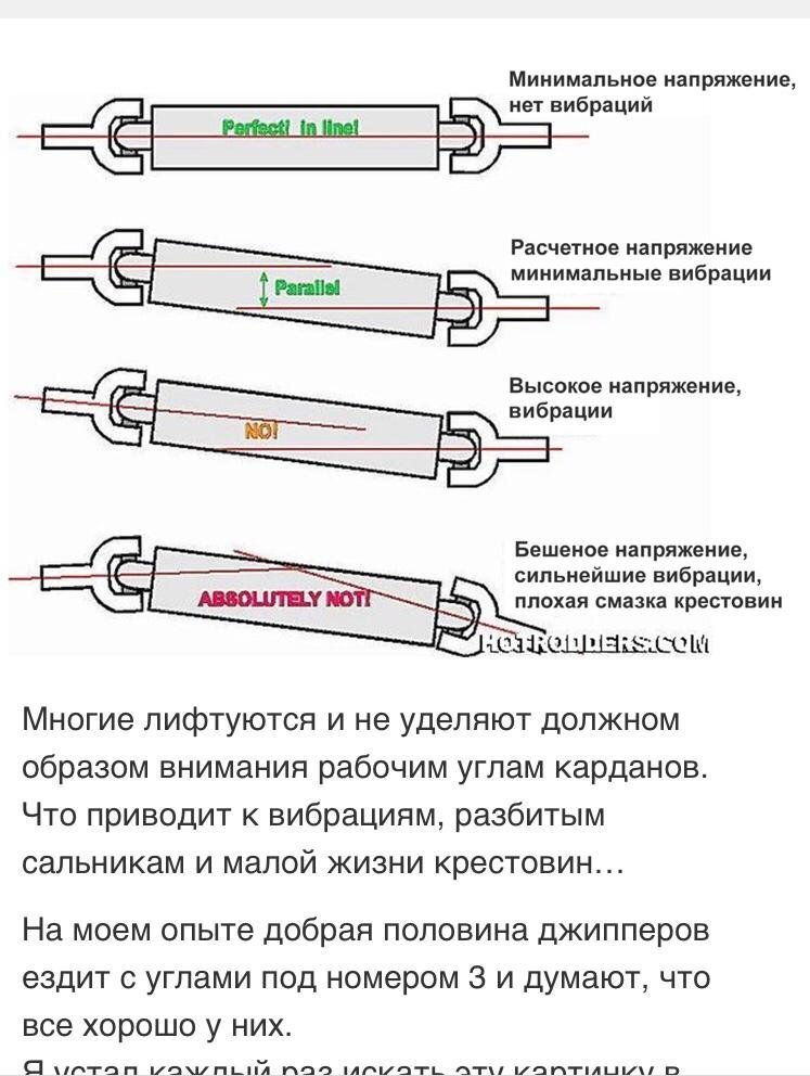

также меняется угол если рессоры от л 200,
у него лифт, зад выше стал изменились углы кардана отсюда и вибрация
вот про вибрацию от рессор
https://www.delicaclub.ru/forum/topic/4380-ressory-alternativa-originalu/?do=findComment&comment=805877

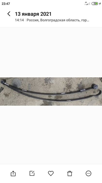

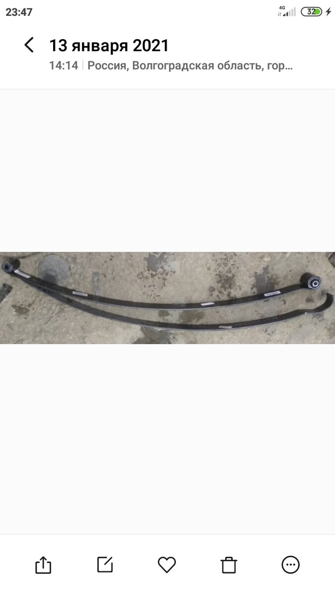

У меня коренной и подкореной от л200

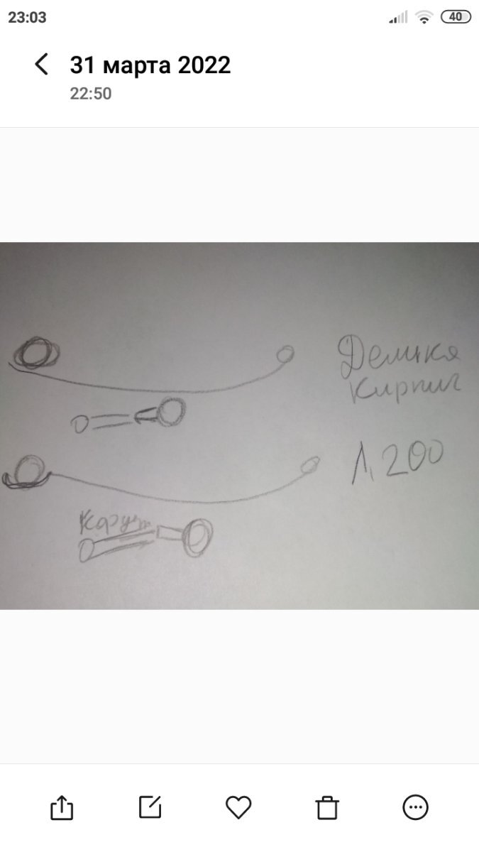

На л200 тоже над мостом, это на заднеприводных под мостом там рессора длиннее
На этих рессорах китайских или от л200, изгиб переднего саленблока отличается от кирпичевских, из-за чего изменяется угол кардана и хвостовика моста, поэтому вибрация и летят крестовины задние, нужно поворачивать мост,

Как уже тут писали, повторюсь, лопнул коренной, заказал от л200 коренной и подкоренной, ЧМЗ, встают идеально, без переделок,
